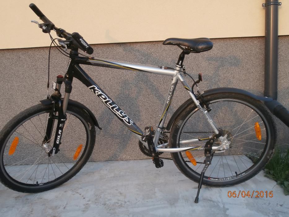

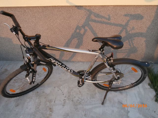

Marcin33nn Napisano 23 Kwietnia 2016 Autor Napisano 23 Kwietnia 2016 @dran2 Patrząc na zdjęcia, to rower wygląda naprawdę dobrze, nie ma żadnych rys czy zadrapań, a kierownica aż się błyszczy. Dzisiaj sprzedający ma mi dosłać jeszcze dodatkowe zdjęcia kasety, korby i ramy. A pieniędzy mu nie wyślę, bo zgodził się na płatność przy odbiorze. Niestety nie mam do wydania zbyt dużo pieniędzy na rower, więc nie mogę kupić nowego, a mieszkam w małym mieście, więc nie znajdę w okolicy dobrego roweru w takiej cenie jak ten.

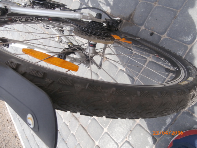

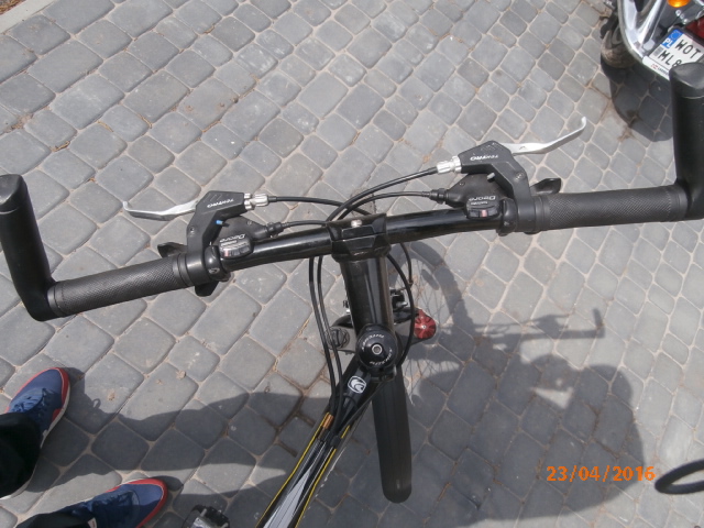

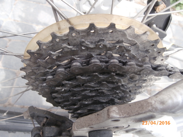

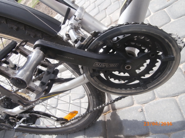

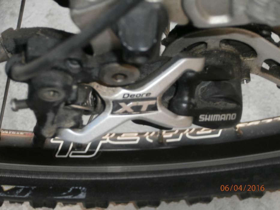

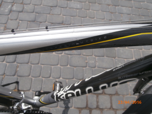

Marcin33nn Napisano 23 Kwietnia 2016 Autor Napisano 23 Kwietnia 2016 Właśnie dostałem dodatkowe zdjęcia. Ktoś obeznany może wypowie się czy wygląda na mocno zużyty albo zauważy jakieś usterki? Na moje oko wygląda w porządku, więc jeździć też powinien dobrze.
vdcmike Napisano 23 Kwietnia 2016 Napisano 23 Kwietnia 2016 Brakuje zdjęć goleni amortyzatora. W każdym razie po zakupie należałoby zaserwować generalny przegląd połączony ze smarowaniem (amor, piasty, stery, przerzutki, linki).
beardman Napisano 23 Kwietnia 2016 Napisano 23 Kwietnia 2016 Rower nie wygląda źle poza jakimś dziadowskim smarem na łańcuchu i kasecie (do wyczyszczenia). Ale kupując w ten sposób rower nie masz możliwości sprawdzić czy: - koła nie są scentrowane, ranty obręczy nie mają wgniotów od dobijania do np krawężnika, - łożyska w piastach kół, w sterach kierownicy, supporcie i w pedałach nie są zajechane lub np zastane - amor nie jest zajechany lub zastany (jeśli rower stał w wilgoci), nie ma luzów na goleniach czy też wżerów poniżej uszczelek - hak przerzutki lub jej wózek nie jest skrzywiony - rama w jakimś newralgicznym miejscu nie jest pęknięta (przy sterach, mufie suportu, obejmie podsiodłówki, w miejscu mocowania nóżki) - bębenek w piaście pracuje prawidłowo itd... Chyba, że gościu nakręci Ci filmik pokazujący powyższe rzeczy. Nie zniechęcam Cię bo rower na fotkach prezentuje się całkiem dobrze ale jeśli się zdecydujesz to wg mnie musisz się liczyć z pełnym serwisem. Bo nawet jeśli jest w stanie ok. to po tak długim staniu możesz go szybko zajechać. Pozdrawiam
