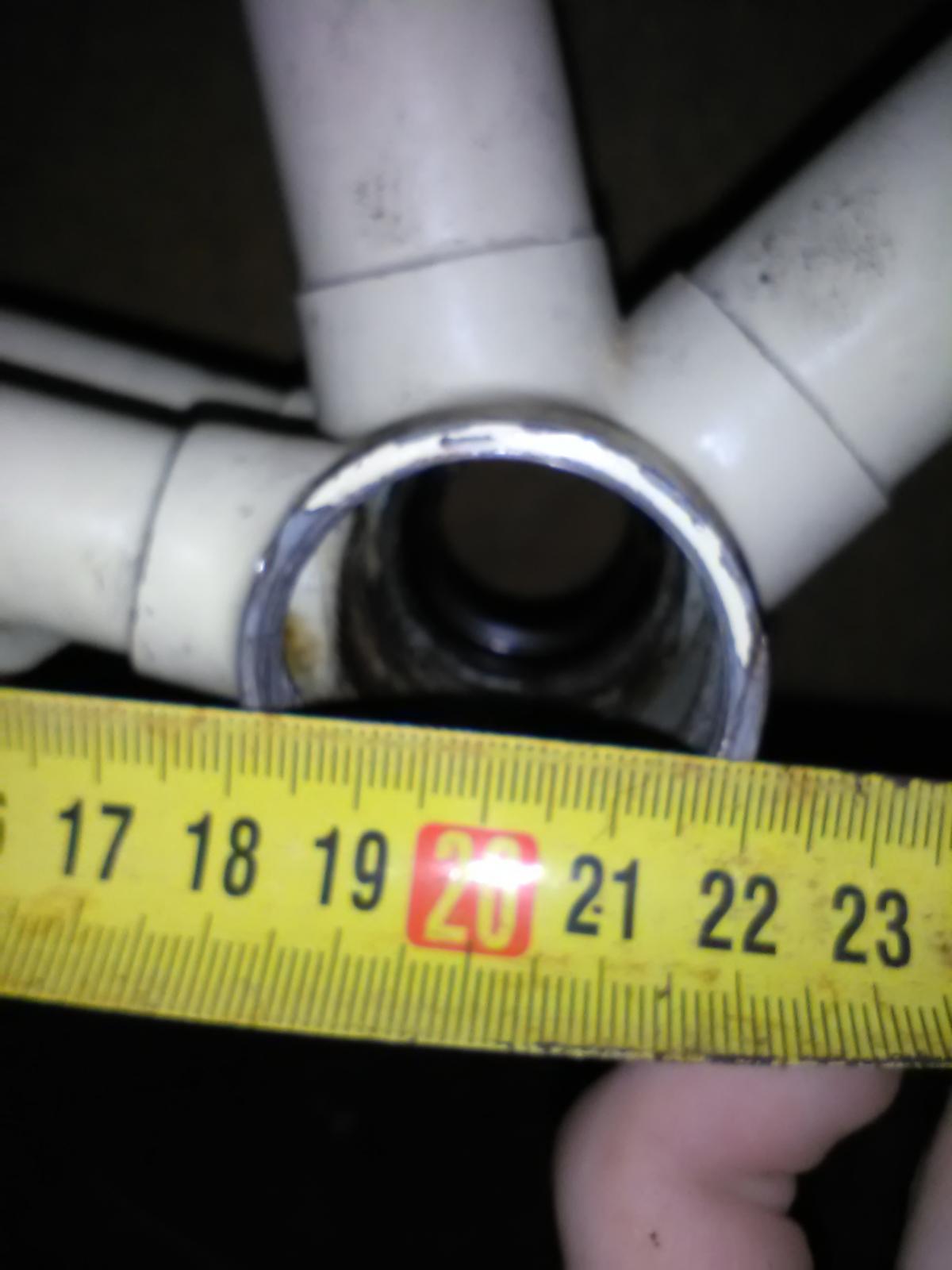

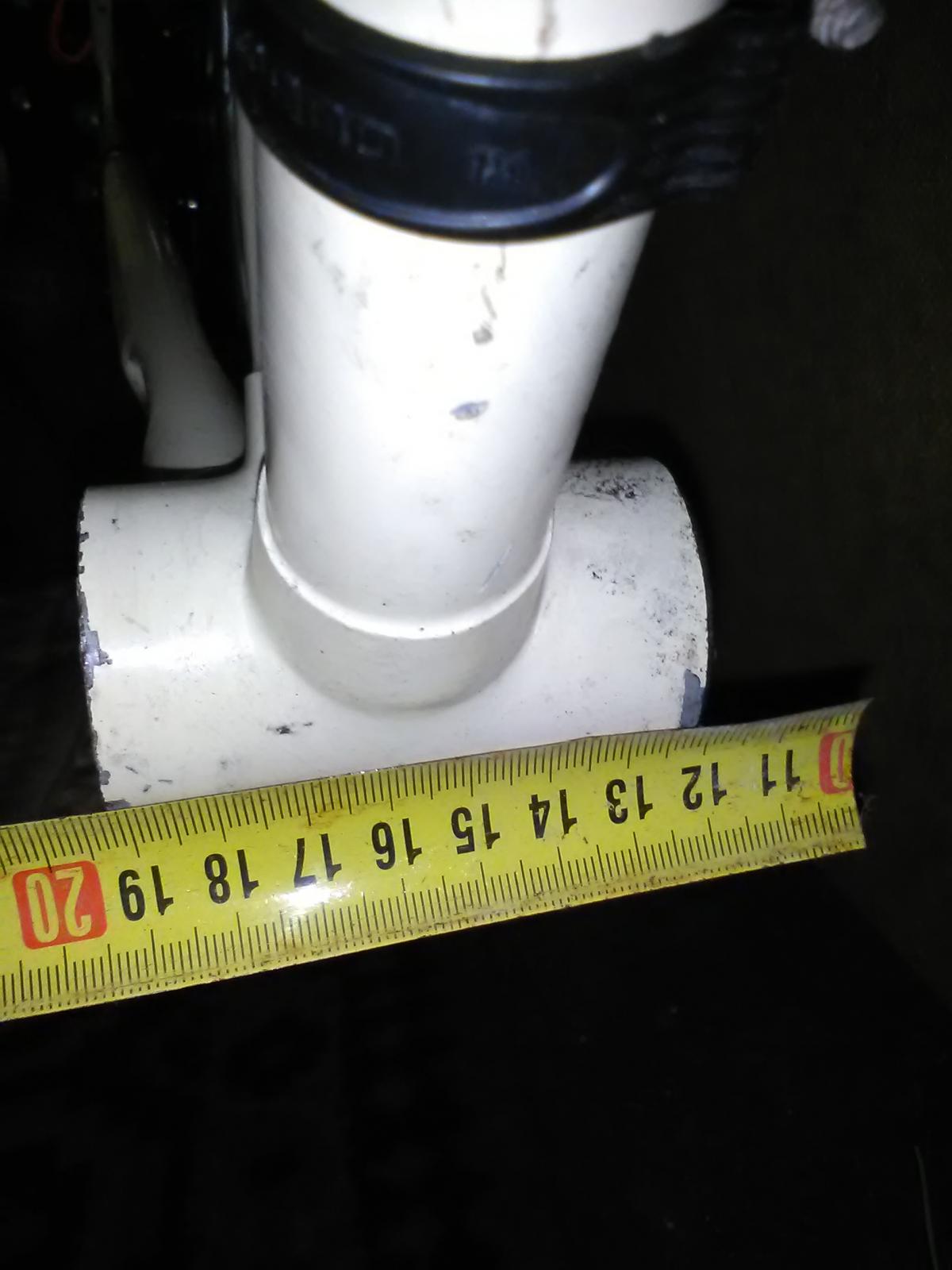

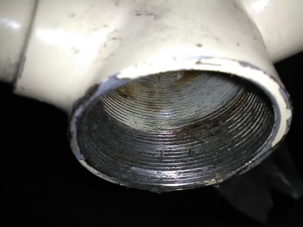

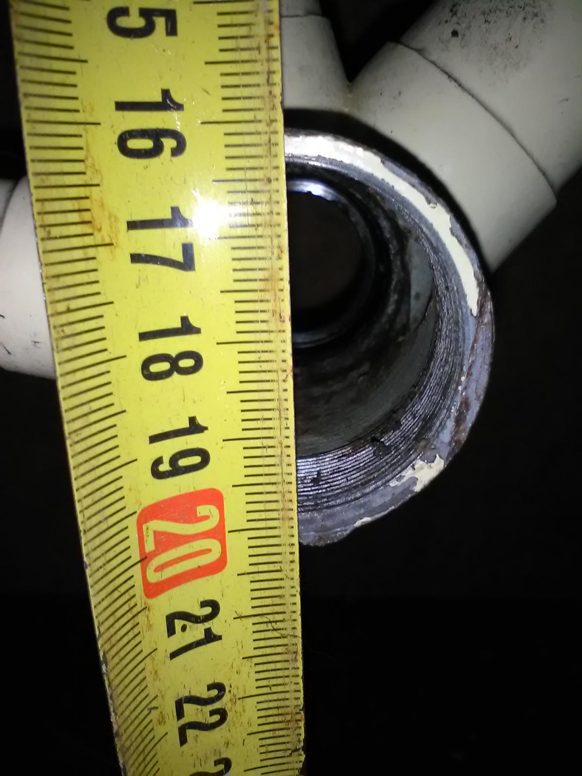

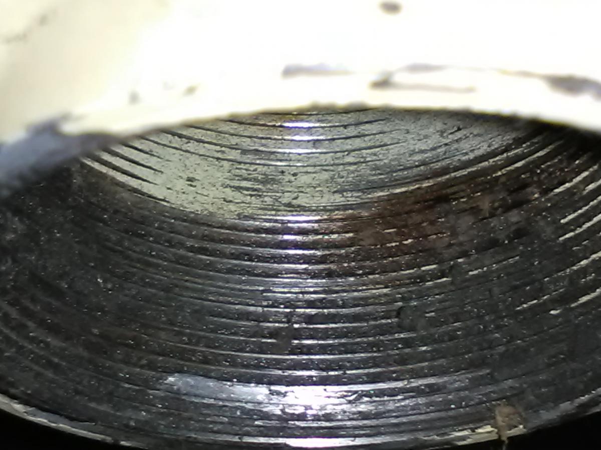

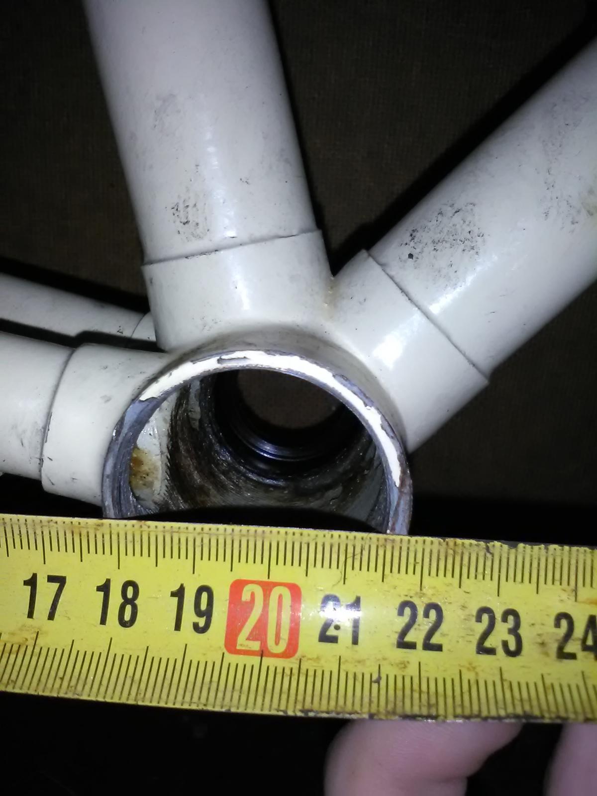

Keonidas Napisano 13 Kwietnia 2016 Napisano 13 Kwietnia 2016 Witam, mam problem, bo nie moge określic jaki mam rodzaj gwintu w ramie, a chce kupic wkład do suportu. Dołączam zdjęcia mojej ramy

Mod Team IvanMTB Napisano 13 Kwietnia 2016 Mod Team Napisano 13 Kwietnia 2016 szerokosc mufy to 70 mm Pomijajac ewentualny bład pomiarowy mufa suportowa 70mm wskazuje na włoski gwint. Shell width in millimeters: 68 for standard ISO/British 70 for Italian 73 for oversized ISO/British. This dimension has to do with what kind of frame the bottom bracket fits, and has nothing to do with the crank. Założywszy, ze nie kopnąłes sie w pomiarach musisz szukać wkładu suportu ITA z odpowiednia do korby długościa osi, o ile to bedzie kwadrat/wilowypust, lub odpowiednich misek z łozyskami zewnetrznymi, o ile korba bedzie ze zintegrowaną.łaczona osią. Szacunek... I.
Arassuil Napisano 13 Kwietnia 2016 Napisano 13 Kwietnia 2016 Bezpieczniej by było, gdybyś jeszcze zmierzył średnicę gwintu suwmiarką - na oko widzę 35mm...Albo sam zmierzył dokładnie średnicę w najszerszym punkcie i podał wartość A jeszcze lepiej, gdybyś przypomniał sobie w którą stronę odkręcałeś gwint A jeszcze lepiej, jak podasz model suportu który tam miałeś wcześniej Na moje oko masz gwint Brytyjski (BSA) - bo długość mufy 73mm czy masz stare miski od suportu żeby sprawdzić?jeśli:z prawej strony ramy przykręcasz obracając przeciwnie do ruchu wskazówek zegaraz lewwej strony ramy przykręcasz obracając zgodnie do ruchu wskazówek zegara to ten edit, widzę, że podałeś szerokość mufy 70, tak więc cofam co pisałem wyżej Standard | Średnica gwintu | Rodzaj gwintu | długość mufyWłoski | 36 mm | z obu stron prawe gwinty | 70 mmFrancuski | 35 mm | z obu stron prawe gwinty | 68 mmBrytyjski (BSA) | 35 mm | z lewej strony prawy a z prawej strony lewy | 68-73 mm

Keonidas Napisano 24 Kwietnia 2016 Autor Napisano 24 Kwietnia 2016 Srednica wewnetrzna gwintu to 35 mm a dlugosc mufy 70 mm
Garlock Napisano 24 Kwietnia 2016 Napisano 24 Kwietnia 2016 Skoro średnica wewnętrzna to 35mm, to zewnętrzna (a tę podaje się jako rozmiar gwintu) to będzie 36 mm. Czyli biorąc pod uwagę, ze mufa ma 70mm szerokości a rama jest od Bianchi i miska wkręca się na 1,5 cm to na 99,99% gwint włoski. Jeśli nie da się wkręcić mufy dalej, to znaczy, ze gwint jest brudny lub uszkodzony. Wypadałoby go przegwintować (a przynajmniej wyczyścić).

Garlock Napisano 25 Kwietnia 2016 Napisano 25 Kwietnia 2016 Dokladnie przeczyscilem i wkrecil sie troche dalej wiec ten sposob przetestuje, a jak nie kupie nowy wklad, moze ten jest wadliwy Jako, że gwint włoski jest prawy po obu stronach, spróbuj zamienić miski. Jeśli lewa, która dobrze się wkręca do końca nie będzie chciała się wkręcić z prawej strony, to będzie oznaczać, że uszkodzony lub brudny jest gwint w mufie i nowy suport nic nie zmieni. Spróbuj przeczyścić gwint szczotką obrotową fi 30 i obejrzyj potem, czy gwint w mufie nie jest gdzieś wgnieciony czy wygięty. Jeśli znajdziesz uszkodzenie, to zanieś ramę do serwisu, żeby przelecieli gwintownikiem. Posmaruj przed wkręcaniem miskę smarem grafitowym.
Keonidas Napisano 25 Kwietnia 2016 Autor Napisano 25 Kwietnia 2016 Dzis jeszcze raz dokładniej przeczyscilem wklad do suportu i sama mufe, i wkrecil sie do konca. Uff. Dziekuje wszystkim za porady. Zamykam temat
