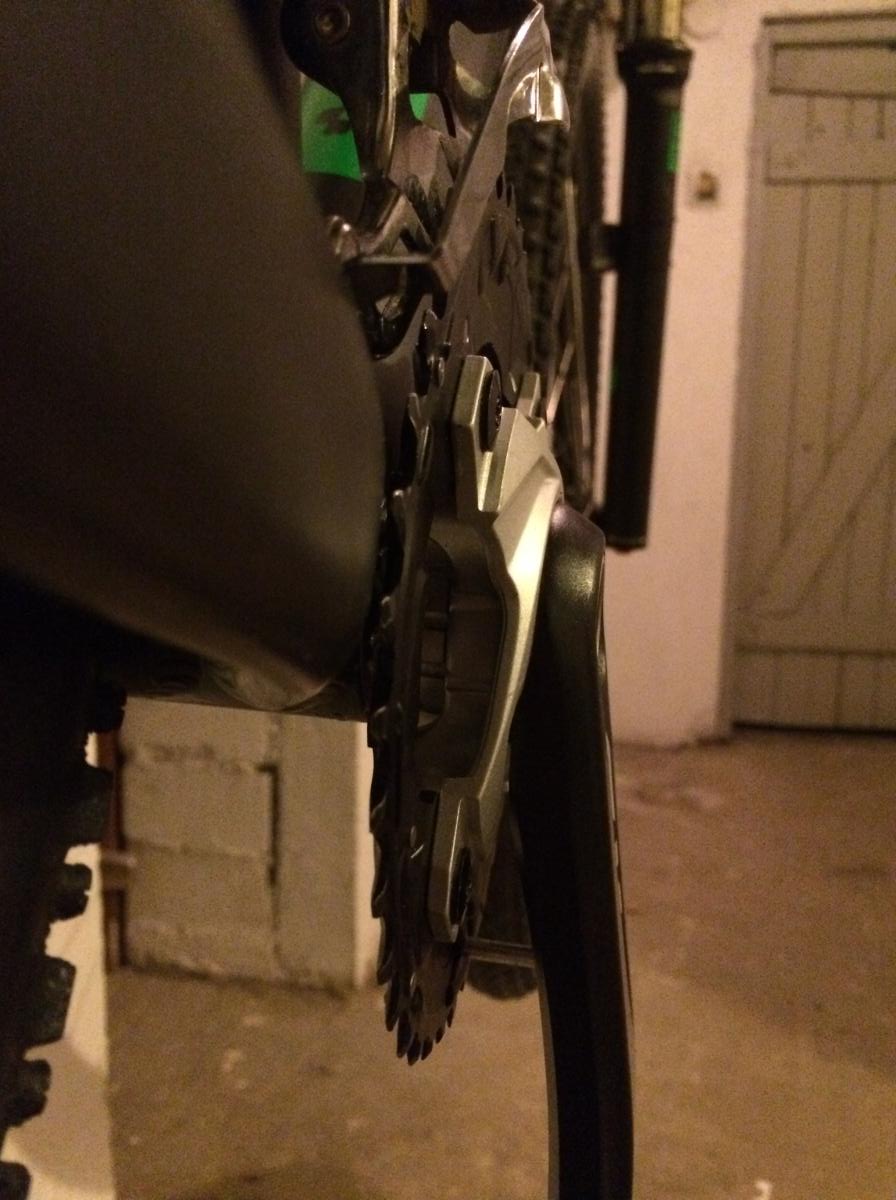

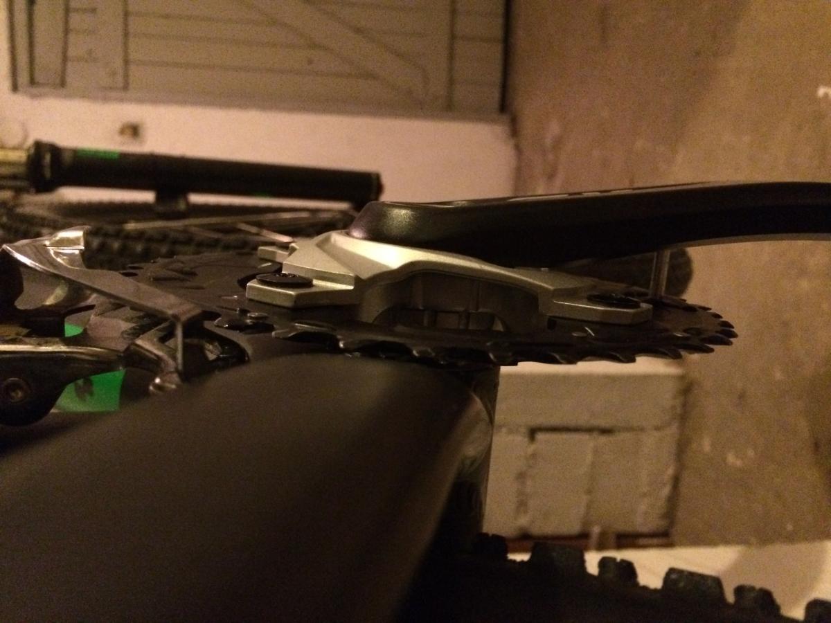

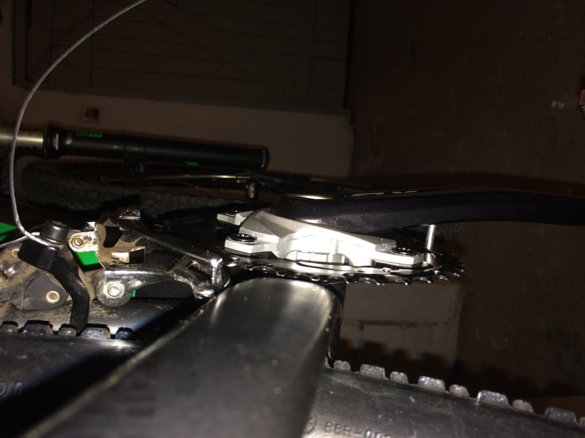

KrossA8 Napisano 1 Lutego 2016 Napisano 1 Lutego 2016 Zabrałem sie za montaż nowego napędu w rowerze,ale natrafiłem na poważny problem z odległością zębatki 38z od widełek ramy. Do ramion korby 3 rządowej SLX zamontowałem 2 blaty 38 i 24z. Oryginalnie w tym rowerze była korba Shimano XT 40 30 22 i środkowa zębatka była mniejsza i mieściła sie w zagłębieniu ramy. Dodam, ze założyłem 2 podkładki pod suport od strony napędu. Czekam na jakies sugestie bo raczej jest niemal pewne ze łańcuch zostanie zaciągnięty i zniszczy mi ramę. Rama to Cube Race One

Arni220 Napisano 9 Lutego 2016 Napisano 9 Lutego 2016 Będzie, takie rozwiązanie odpada całkowicie tak samo, jak przekładanie podkładek niezgodnie z zaleceniem producenta. Korby 2 rzędowe mają linię łańcucha liczoną pomiędzy zębatkami, 3 rzędowe do osi środkowej zębatki. Obie jednak mają tę samą odległość pomiędzy zębatkami (ok. 8mm). Pierwsze mają tę linię łańcucha bodaj 48,8mm, a drugie 50mm. Jest minimalne przesuniecie zębatek ale ludzie to zakładają. Przyjrzałem się oryginałom, Roonin wiem do czego pił, a ja pomyliłem. Moim zdaniem nic nie wymyślisz i chyba nawet nie musisz, bo: raczej jest niemal pewne ze łańcuch zostanie zaciągnięty i zniszczy mi ramę. Przyglądam się temu zdjęciu, one jest wykonane od tyłu roweru, widoczna rura to tylny wideł, łańcuch tamtędy nie przechodzi. Zniszczysz ramę dopiero jak ci łańcuch zaciągnie, w normalnym użytkowaniu ta szpara nie ma żadnego znaczenia. Łańcuch najczęściej zaciąga się gdy zaklinuje się pomiędzy zębami zębatki. Ty masz zębatkę i łańcuch prawidłowo dobrane więc problemu nie będzie. Zmyliłeś tą fotką wszystkich bo ona jest obrócona. Teraz wszystko jasne:
