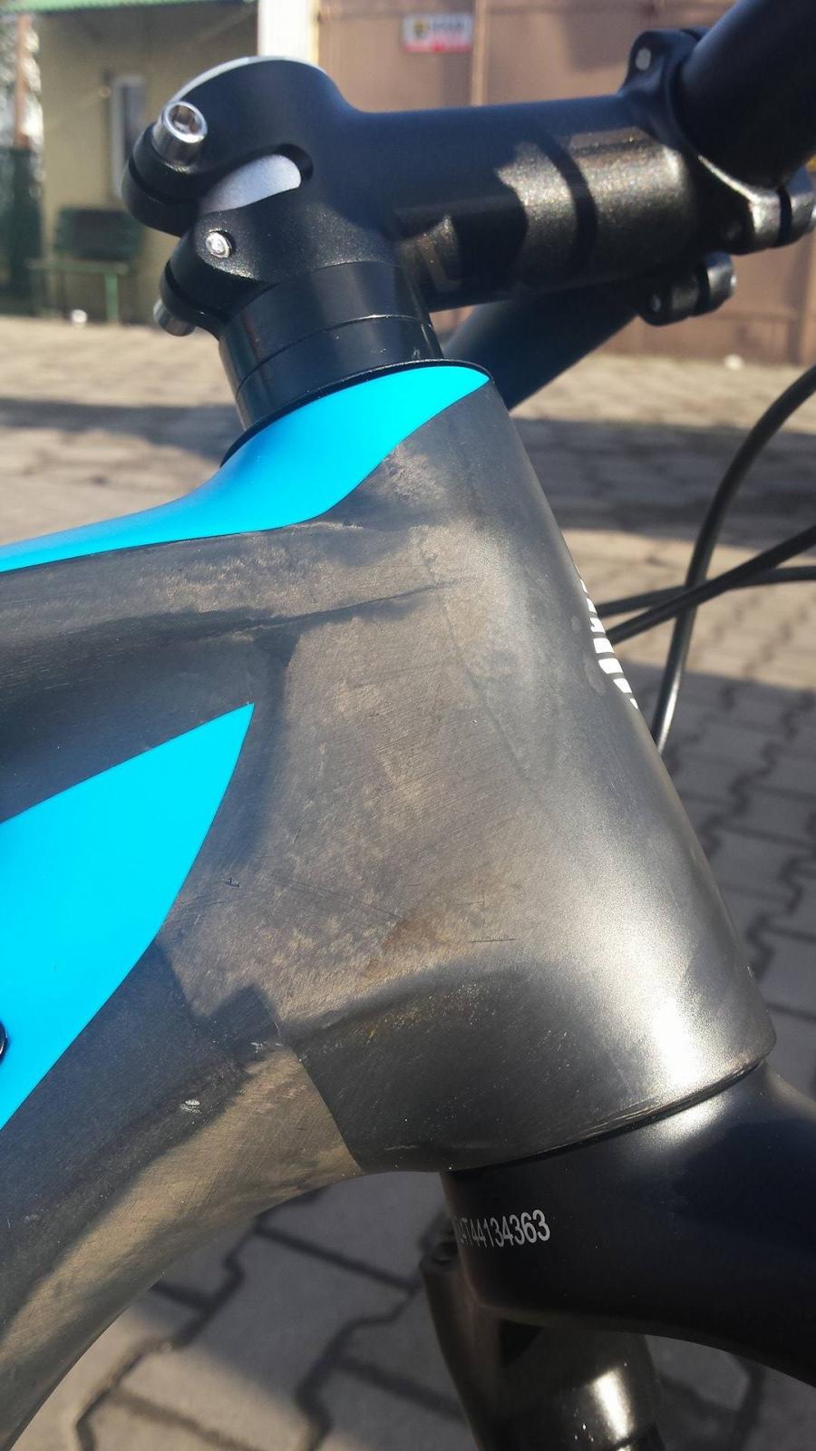

Golgie Napisano 30 Stycznia 2016 Napisano 30 Stycznia 2016 Witam wszystkich! Mam możliwość kupienia Specialized Elite Carbon 29 WC w dobrych pieniądzach. Sprzedawca twierdzi, że rower jest "powystawowy" ale coś mi w tym rowerze nie pasuje tj. mam wrażenie, że rama była kleona / naprawiana. Rzućcie okiem na zdjęcie i napiszcie co sądzicie ? Pozdrower!
tobo Napisano 30 Stycznia 2016 Napisano 30 Stycznia 2016 Tak wygląda karbon tego typu (UD). Nic nie jest naprawiane. Wszędzie na ramie znajdziesz takie "łaty". Nie prościej zapytać sprzedawcę? Jeśli ma pojęcie to w ten sposób Ci wyjaśniłby jak to wygląda.

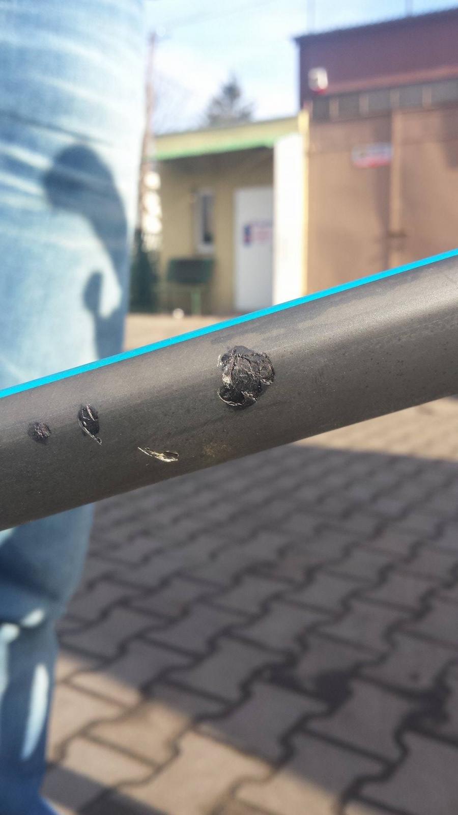

Golgie Napisano 30 Stycznia 2016 Autor Napisano 30 Stycznia 2016 A co sądzicie o pozostałych uszkodzeniach odpryskach / uszkodzeniach?

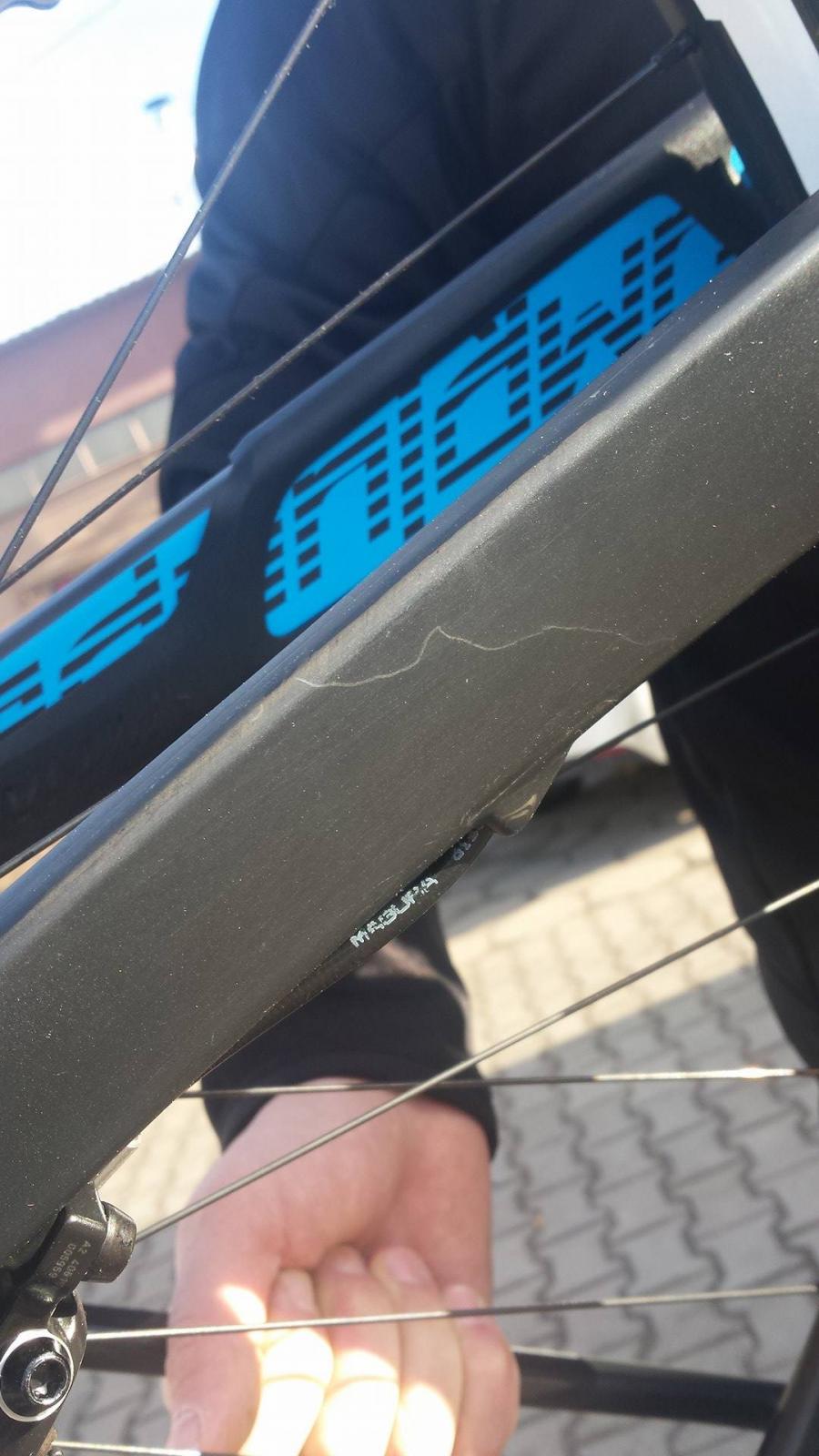

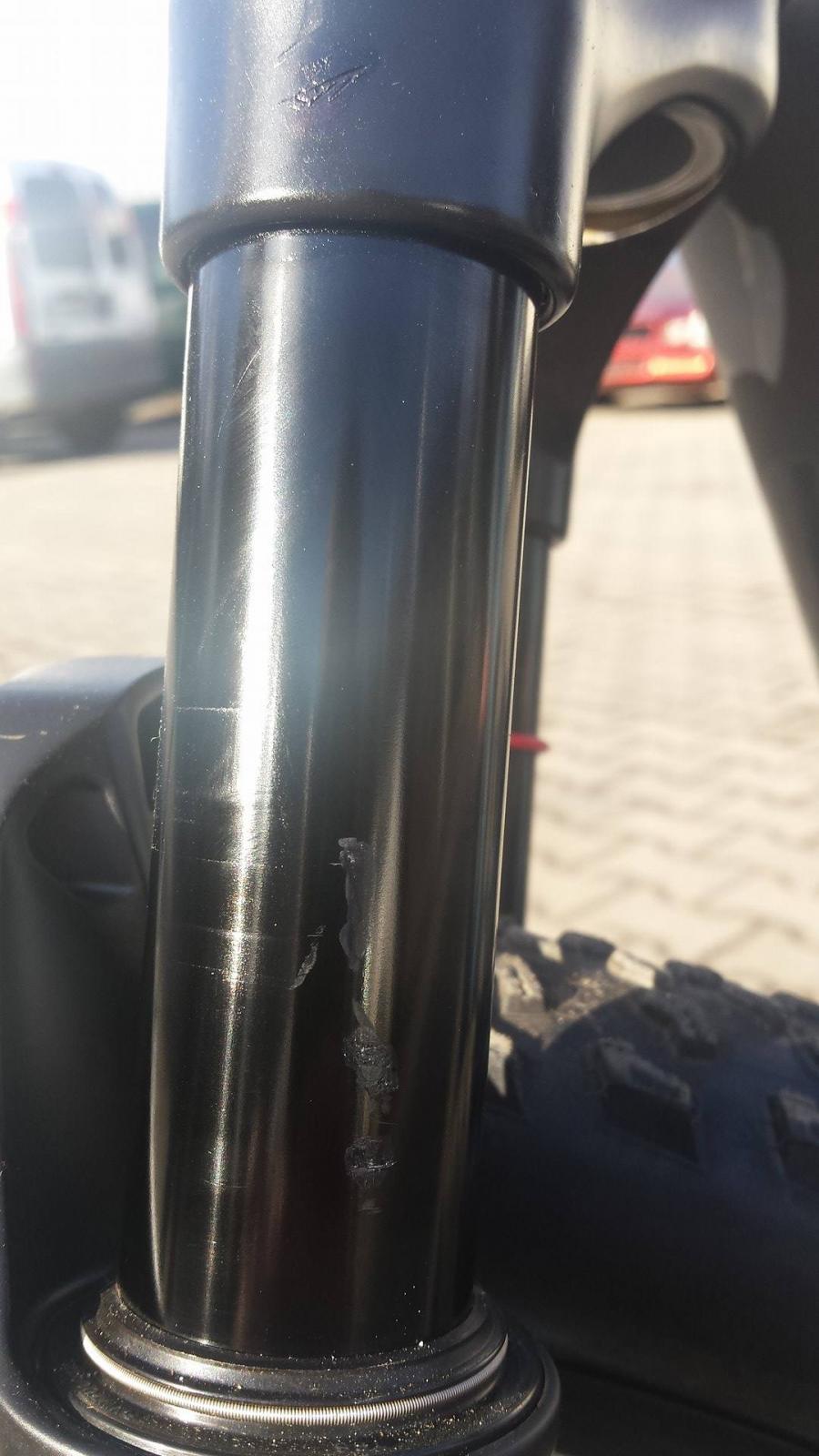

gtb Napisano 30 Stycznia 2016 Napisano 30 Stycznia 2016 Carbon UD tam ma i tyle . Tu http://www.forumrowerowe.org/topic/193298-mostek-ritchey-jaki-dobrac-do-kierownicy/ jeden z forumowiczów też gryzł się z podobnym problemem przy okazji kierownicy Richeya. Goleń w amorze dyskwalifikuję go bo to uszkodzenie będzie niszczyć uszczelki (nawet ktoś podmalowywał na czarno). Rysa ze zdjęcia to nie wiadomo czy rysa czy pęknięcie i z foty też trudno określić jak głębokie są te odpryski ( czy powierzchowne czy w strukturze).

vdcmike Napisano 31 Stycznia 2016 Napisano 31 Stycznia 2016 Amor do wymiany. Powierzchowne pęknięcie na tylnym widelcu (nie powinno być z tym pró. Odpryski na głównej rurze wyglądają nie ciekawie.
rzezniol Napisano 31 Stycznia 2016 Napisano 31 Stycznia 2016 Ostatnie zdjęcie moim zdaniem skutecznie powinno wybić pomysł zakupu tego roweru. Na największym uszkodzeniu moim zdaniem widać perforację całej struktury na wylot . Pozdrawiam
vdcmike Napisano 31 Stycznia 2016 Napisano 31 Stycznia 2016 Zależy od ceny bo da się to naprawić, ale w tym stanie należy uznać że rower jest bez ramy i widłów. Jeśli masz w pobliżu serwis specjalizujący się w węglu to możesz zapytać za ile by to zrobili. Na pierwszy rzut oka to pomiędzy 1000 a 1500zł (dają gwarancję, miejsce narawy wygląda bardzo przyzwoicie). Z drugiej strony gwarancja gwarancją ale bezpieczeństwo przede wszystkim.
