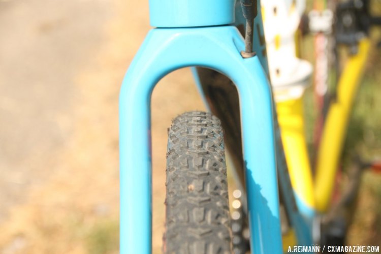

Przelaj Napisano 3 Stycznia 2016 Autor Napisano 3 Stycznia 2016 Ten rower ma służyć jako "uniwersalny" do jazdy wszędzie i po wszystkim. Myślę, że po założeniu grubszej opony powinno jeździć się okej. Wyczytałem, że w rowerze Specialized Crux E5 widelce mają takie wymiary: szerokość widelca przód w miejscu opony = 60 mm; widelec tył = 55 mm. W takim bądź razie, jaki max rozmiar opon mógłbym w taki widelec włożyć ?
Mod Team IvanMTB Napisano 3 Stycznia 2016 Mod Team Napisano 3 Stycznia 2016 Ja rozumiem, że ciulofonizacja społeczeństwa postepuje w tempie geometrycznym, ale czy naprawdę tak trudno przeglądnąć zakładki na stronie roweru? TIRE CLEARANCE Whether you're on paved roads or gravel, traction is key. The wider the tire, the larger its contact patch with the ground, which leads to more traction over all kinds of terrain. Bikes that have a wider tire clearance fit up to a 35mm tire at the front and rear (32mm with fenders) and add an extra level of versatility and confidence to your ride. Szacunek... I.
Przelaj Napisano 3 Stycznia 2016 Autor Napisano 3 Stycznia 2016 Ivan dzięki za komplement ale serio nic szerszego tam nie wejdzie ? Ja to myślałem że 700x40 by jeszcze dało rade.
Mod Team IvanMTB Napisano 3 Stycznia 2016 Mod Team Napisano 3 Stycznia 2016 A ja myślałem, że jak jest napisane na gwincie M8 to 10-tke uda się wepchnąć... Szacunek... I.
nognog Napisano 3 Stycznia 2016 Napisano 3 Stycznia 2016 Zainteresuj się tym Roninem. Tam fabrycznie jest 42c, a może wejdzie i więcej.
provid Napisano 3 Stycznia 2016 Napisano 3 Stycznia 2016 Ostatnio miałem pytanie bardzo podobne do tego, jakie tu padło: "Czy do roweru szosowego Kross -jakiś tam model- mogę założyć oponę o szerokości 1,75" bo nie wygodnie mi się jeździ" - coś w ten deseń. Ręce opadają ! w rowerze Specialized Crux E5 widelce mają takie wymiary: szerokość widelca przód w miejscu opony = 60 mm; widelec tył = 55 mm Skoro producent (rozumiem, że te dane są z jego strony) podał takie wymiary, to w czym problem? Masz jak wół napisane - widelec tył = 55 mm, to opona o szerokości 40 mm powinna się jeszcze zmieścić. Standardowo opony/szytki są w rozmiarach 31-35 mm a rower przełajowy jest stworzony do taplania się w błocie. Jak pojeździsz takim rowerem po błocku, to będziesz wiedział dlaczego max. szerokość opony z tyłu daje się 35 mm Nie kaleczcie swoich rowerów już na samym początku.
Mod Team IvanMTB Napisano 3 Stycznia 2016 Mod Team Napisano 3 Stycznia 2016 Tył to i może ma 60mm: Przynajmniej przy górnym moście... Ciekawe jak koło mufy suportowej... Ale przód to mi na 55 ni-hu-hu nie wygląda... Szacunek... I. PS Chociaż może, może...
Przelaj Napisano 3 Stycznia 2016 Autor Napisano 3 Stycznia 2016 Ja nie chce jeździć po błocie rowerem. Do takiego przełaja chciałbym założyc max rozmiar opon jaki się da i śmigać
Mod Team IvanMTB Napisano 3 Stycznia 2016 Mod Team Napisano 3 Stycznia 2016 Ponownie pomijając zasadnośc kupowania słabiej wyposażonej "wszyswki" idź do sklepu i zobacz sam na własne oczyska ile tam wejdzie. Przód to przód, ale koniecznie obczaj rejon tyłu, a konkretniej mufy suportowej. Bo to moze być największy showstopper... Szacunek... I.
Mod Team adamos Napisano 3 Stycznia 2016 Mod Team Napisano 3 Stycznia 2016 Info prawdopodobnie dotyczy modelu z 2013 lub 2014r. The Crux will handle a 40mm in front easily, a little snugger in the rear. If you're using wide rims (~24-25mm wide) or tires w/aggressive side knobs, then maybe 38 would be a safer bet. I've used 40mm Happy Mediums onVelocity A23 rims without problem
Przelaj Napisano 3 Stycznia 2016 Autor Napisano 3 Stycznia 2016 U mnie w sklepie problem jest z tym że taki rower przełajowy mają pod zamówienie i na stanie w sklepie nie mają. Nie mam nawet jak się do byle jakiej przełajówki przymierzyc zeby ocenić "komfort jazdy z mojego punktu widzenia". Wymiary szerokość widelca przód w miejscu opony = 60 mm; widelec tył = 55 mm dotyczą Specialized Cruxa E5 ale rocznika 2015 r. Informacji nie mam ze strony oficjalnej a z jednego ze sklepów w Poznaniu bo wiem że mają taki model z ubiegłego roku i pytałem się o wymiary widelca.
