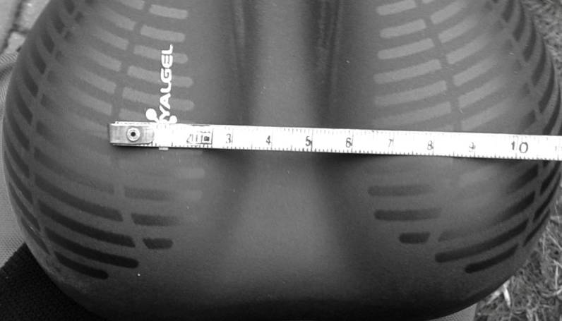

Gość Napisano 28 Grudnia 2015 Napisano 28 Grudnia 2015 Mam w nowym rowerze siodełko Selle Royal Alpine http://www.selleroyal.com/en/comfort/alpine. Niestety po ok. 50 km jazdy (trekking) zaczyna mnie strasznie boleć tyłek. Zmierzyłęm sobie rozstaw kości kulszowych , wyszło 130 mm, czyli teoretycznie siodło powinno być dobrane. Ale doczytałem, ze w tego typu siodełkach rozstaw kości powinien być równy odległości miedzy środkami tylnych poduszek. A u mnie ta odległość wynosi 90 mm. Czyli co, mam szukać damskiego siodła o szerokości 210 mm? Patrzyłem na przystępne cenowo i ładne WTB Rocket Race https://www.centrumrowerowe.pl/czesci/siodelka-rowerowe/mtb-szosa/p,siodelko-rocket-race-150mm-czarne-wtb,439205.html . Ono ma inny kształt - może tu jest pies pogrzebany? Oczywiście najlepiej kupiłbym skórzane Brooksa, ale to jak się zorientowałem minimum 350 zł

tobo Napisano 28 Grudnia 2015 Napisano 28 Grudnia 2015 Jeżdzę na siodle 130 mm, z pomiaru wyszło mi ze powinienem mieć 146 (pomiar wg Bontragera), a wygodnie siedziało mi sie na 154. To tyle w kwestii danych liczbowych. Siodła maja rożne wypełnienie co do ilości i sprężystości, skorupa ma rożny kształt wiec pomiar rozstawu nic ci nie powie. Pozostaje testowanie lub kupowanie w ciemno.

modrzew Napisano 28 Grudnia 2015 Napisano 28 Grudnia 2015 Mi rower trekingowy kojarzy się z niemal wyprostowaną pozycją, co chyba niejako wymusza stosowanie szerszych „kanap”. Tymczasem wrzuciłeś link do siodła, które sam producent określa jako model do pozycji pochylonej (athletic), tak samo jak kolejne siodło wtb, które chcesz wybrać.
Gość Napisano 28 Grudnia 2015 Napisano 28 Grudnia 2015 To siodło to jakaś miękka kanapa czy bardziej twarde? żelowe - miękkie Mi rower trekingowy kojarzy się z niemal wyprostowaną pozycją, co chyba niejako wymusza stosowanie szerszych „kanap”. Tymczasem wrzuciłeś link do siodła, które sam producent określa jako model do pozycji pochylonej (athletic), tak samo jak kolejne siodło wtb, które chcesz wybrać. Czyli np. Selle Royal Premium Ellipse Moderate byłoby odpowiedniejsze? http://www.akcesoria-rower.pl/selle-royal-siodelko-zelowe-premium-ellipse-moderate-meskie-p-527.html
