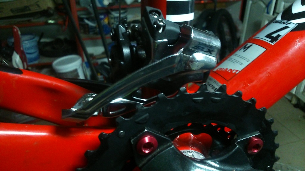

wojtek0 Napisano 4 Grudnia 2016 Udostępnij Napisano 4 Grudnia 2016 Po fachowych poradach uzyskanych od Was prace z modernizacją idą do przodu ,czuję się zobowiązany poinformować Was o postępach prac ,jutro przyjedzie przerzutka tył ,kaseta i łańcuch .Mam nadzieje że we wtorek test w terenie. Odnośnik do komentarza Udostępnij na innych stronach More sharing options...
Arni220 Napisano 4 Grudnia 2016 Udostępnij Napisano 4 Grudnia 2016 Ta przerzutka nie jest 3 rzędowa? Jest za wysoko uniesiona, może ci tamtędy łańcuch wypadać na ramie korby. Możesz też pokusić się o czarne podkładki Race Face, by zamaskować ten brak po blacie: http://sklep.twr.com.pl/product-pol-2163-Race-Face-Cnaing-Tab-Snims.html Odnośnik do komentarza Udostępnij na innych stronach More sharing options...
wojtek0 Napisano 4 Grudnia 2016 Udostępnij Napisano 4 Grudnia 2016 Nie przerzutka jest 2 rzędowa,a i nie jest jeszcze dokręcona Odnośnik do komentarza Udostępnij na innych stronach More sharing options...
Arni220 Napisano 4 Grudnia 2016 Udostępnij Napisano 4 Grudnia 2016 a co za model? Są SLXy do tarcz 36z? Odnośnik do komentarza Udostępnij na innych stronach More sharing options...
wojtek0 Napisano 5 Grudnia 2016 Udostępnij Napisano 5 Grudnia 2016 Slx m675 ,sprzedawca gwarantował że pójdzie z 36 i ja też Odnośnik do komentarza Udostępnij na innych stronach More sharing options...
Arni220 Napisano 5 Grudnia 2016 Udostępnij Napisano 5 Grudnia 2016 No to fajnie, żeby tylko łańcuch nie spadał, bo ona ma mniejszy łuk i może nie stanowić takiej ochrony dla 36z jak Deorka 618. Obserwuj temat w terenie, przy zmianach na wybojach. Odnośnik do komentarza Udostępnij na innych stronach More sharing options...

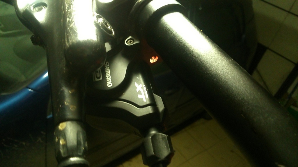

wojtek0 Napisano 6 Grudnia 2016 Udostępnij Napisano 6 Grudnia 2016 Wszystko złożyłem do kupy i odbyłem pierwszą jazdę testową i powiem wam ,działa zaje.......ście ,dzięki wszystkim za pomoc ,szczególnie Arni220. Manetki XT bajka . Odnośnik do komentarza Udostępnij na innych stronach More sharing options...
Arni220 Napisano 6 Grudnia 2016 Udostępnij Napisano 6 Grudnia 2016 Ależ proszę cię bardzo, wprawdzie nie do końca z recepturą Magdy Gessler, ale skoro działa bajka to super. Daj znać za jakiś czas czy nie było problemów z tą przerzutką, oki? Odnośnik do komentarza Udostępnij na innych stronach More sharing options...
wojtek0 Napisano 7 Grudnia 2016 Udostępnij Napisano 7 Grudnia 2016 Oki,na pewno się odezwę po kilku wypadach w cięższy teren. Odnośnik do komentarza Udostępnij na innych stronach More sharing options...

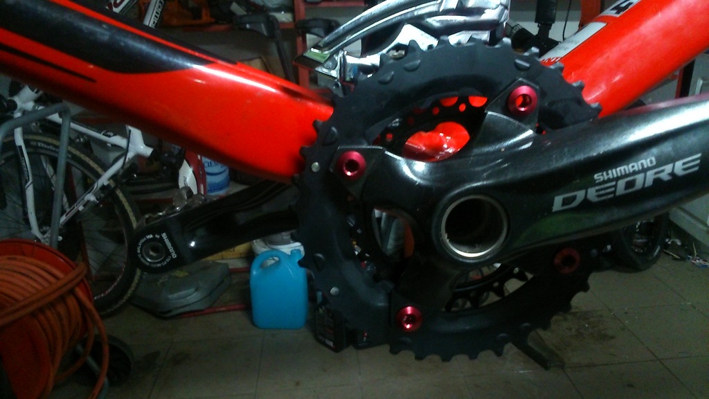

wojtek0 Napisano 15 Grudnia 2016 Udostępnij Napisano 15 Grudnia 2016 Czy do korby m552 i napędu 10rz muszę szukać zębatki 36 zębów jakiejś specjalnej czy taka np by była ok http://allegro.pl/zebatka-36t-do-korby-shimano-deore-fc-m590-srebrna-i6134610543.html Odnośnik do komentarza Udostępnij na innych stronach More sharing options...
Arni220 Napisano 15 Grudnia 2016 Udostępnij Napisano 15 Grudnia 2016 Zależy jakie masz zębatki obecnie, jeśli trekingowy zestaw 48/36/26 to ta zębatka jest właśnie do takiej korby, ale jeśli masz jakąś dwurzędówkę 36/22 to nie będzie pasowała i pojawią się problemy ze spadaniem łańcucha. No i trzecia sytuacja, jeśli masz tradycyjne 42/32/24 to tak samo, nie będzie pasowała i będą problemy i z przerzutką i z łańcuchem. Odnośnik do komentarza Udostępnij na innych stronach More sharing options...
wojtek0 Napisano 15 Grudnia 2016 Udostępnij Napisano 15 Grudnia 2016 Wiesz to do roweru syna ,spodobał mu się mój napęd 36/24 i pomyślałem że wywale mu właśnie 42 i 32 wrzuce 36 skręce na śrubkach zakres przerzutki i będzie git Odnośnik do komentarza Udostępnij na innych stronach More sharing options...
Arni220 Napisano 15 Grudnia 2016 Udostępnij Napisano 15 Grudnia 2016 Musiał byś dać młynek 26 najlepiej czyli zbudować korbę 36/26. Oczywiście przerzutka też do wymiany. Jesli ma być 36/22 to musisz kupić inną zębatkę, tę do takich korb + oczywiście także przerzutka 2rz do tarcz 36z Odnośnik do komentarza Udostępnij na innych stronach More sharing options...
wojtek0 Napisano 15 Grudnia 2016 Udostępnij Napisano 15 Grudnia 2016 kucze myślałem że będzie prościej Odnośnik do komentarza Udostępnij na innych stronach More sharing options...
Arni220 Napisano 15 Grudnia 2016 Udostępnij Napisano 15 Grudnia 2016 No nie jest to takie proste jeśli chce się, by wszystko działało idealnie. Odnośnik do komentarza Udostępnij na innych stronach More sharing options...
wojtek0 Napisano 16 Grudnia 2016 Udostępnij Napisano 16 Grudnia 2016 Poszukałem troszkę i okazuje się,że do tej korby nie ma zębatki 36 dedykowanej,coś mi się wydaje że będzie problem Odnośnik do komentarza Udostępnij na innych stronach More sharing options...
Arni220 Napisano 16 Grudnia 2016 Udostępnij Napisano 16 Grudnia 2016 Ech, znowu No jak ma być skoro nigdy ten model korby nie był produkowany w rozmiarze 36/22. Chcesz przerobić 3rz na 2rz w układzie 36/22 to musisz kupić zębatkę 36 od korby 2 rzędowej, są takie od modelu m665, Deore i chyba SLX 10rz (nie pamiętam symboli) . Do tego odpowiednią przerzutkę i będzie grało. Odnośnik do komentarza Udostępnij na innych stronach More sharing options...
olek123 Napisano 18 Grudnia 2016 Udostępnij Napisano 18 Grudnia 2016 Przerzutka 3x spokojnie pociągnie taki zestaw, wystarczy skręcić odpowiednio ograniczniki. Zębatkę kup pod 2x 10s byle by BCD się zgadzało. Ja tak jeżdżę na korbie XT 770 i zębatkach SLX od 2 rzędowej korby 10s. Przerzutkę obecnie mam 2x ale wcześnie jeździłem na 3x i skręconych ogranicznikach. Manetkę mam 3x. Odnośnik do komentarza Udostępnij na innych stronach More sharing options...
Arni220 Napisano 18 Grudnia 2016 Udostępnij Napisano 18 Grudnia 2016 A czemu komuś radzisz, a sam masz inaczej? Nie będę powtarzać, bo było już wielokrotnie o kompatybilności przerzutek 3rz z korbami 2rz. Odnośnik do komentarza Udostępnij na innych stronach More sharing options...
olek123 Napisano 18 Grudnia 2016 Udostępnij Napisano 18 Grudnia 2016 Przeczytaj jeszcze raz mój wpis oraz pytanie do, którego się odnosił. Odnośnik do komentarza Udostępnij na innych stronach More sharing options...
Arni220 Napisano 19 Grudnia 2016 Udostępnij Napisano 19 Grudnia 2016 Przeczytałem i czytam w nim, że 3rz spokojnie ogarnie 2rz korbę. Nieprawa. Taka przerzutka będzie musiała być ustawiona bardzo wysoko ponad dużą zębatkę, to będzie powodowało, iż łańcuch co X zmian będzie wypadał na ramię korby. To nie jest poprawne działanie mechanizmu. Właśnie dla tego zastanawiam się, dla czego sam zrezygnowałeś z takiego układu, a innym radzisz tak zrobić? Odnośnik do komentarza Udostępnij na innych stronach More sharing options...
wojtek0 Napisano 19 Grudnia 2016 Udostępnij Napisano 19 Grudnia 2016 Udało się nabyć i manetkę deore i przerzutkę 2x10 bez mała nówkę za 90 pln,także nie będzie kombinacji Odnośnik do komentarza Udostępnij na innych stronach More sharing options...
olek123 Napisano 19 Grudnia 2016 Udostępnij Napisano 19 Grudnia 2016 Tak przerzutka 3x bez problemu działa z napędem 2x. Jeździłem tak dwa lata, zębatki w korbie 38/24, przerzutka ustawiona normalnie - kilka mm nad blatem, chodziło tak samo jak z przerzutką 2x, nic nie spadło. Gdzieś pisałem, że zmieniłem bo źle działało? Wymiana była konieczna ze wzgledu na zmianę ramy. Mnie z kolei ciekawi czy kiedykolwiek miałeś korbę 2x i przerzutke 3x. Odnośnik do komentarza Udostępnij na innych stronach More sharing options...
Arni220 Napisano 19 Grudnia 2016 Udostępnij Napisano 19 Grudnia 2016 zębatki w korbie 38/24, przerzutka ustawiona normalnie - kilka mm nad blatem, A no właśnie, tu był twój klucz do sukcesu. Udało ci się tak ustawić przerzutkę, by znalazła się kilka mm nad blatem, przepisowo jest to przedział 1-3mm, być może 4/5mm też nie spowoduje wypadania łańcucha na korbę. W większości przypadków nie będzie jednak takiej możliwości, a niemal na 100% w przypadku blatu w rozmiarze 36z. Obniżanie przerzutki pod ten blat spowoduje, iż ta dotknie widełek tylnego koła i obniżanie jej zatrzyma się na poziomie przynajmniej kilkunastu mm nad zębatką (w praktyce jest to ok. 2/3cm). Pytanie, jaką miałeś konkretnie przerzutkę, jakiej pojemności (obstawiam 18z), jaka to rama, że ci się to udało? Bardzo dużo przypadku w tym było niż umyślnego działania. A zatem, przyjęcie takiego modelu postępowania niesie ogromne ryzyko niepowodzenia operacji więc jako rada nie powinno mieć miejsca. Odnośnik do komentarza Udostępnij na innych stronach More sharing options...
