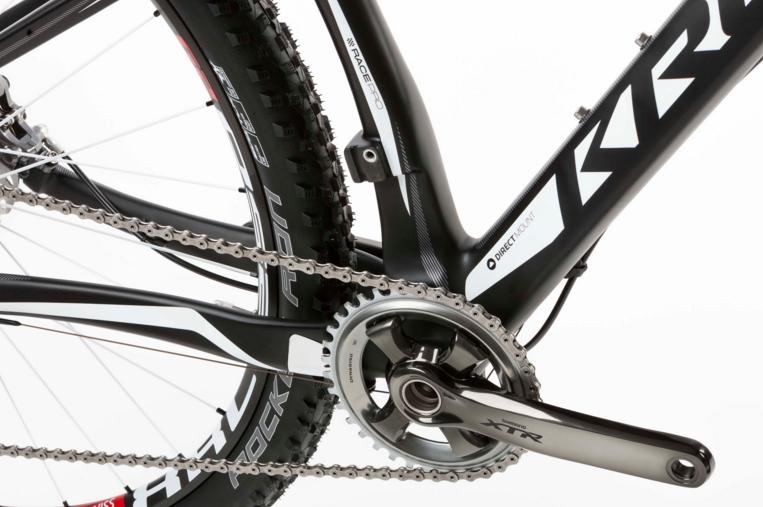

herosa Napisano 12 Listopada 2015 Napisano 12 Listopada 2015 Hej, zanim złożę napęd muszę zadać pytanie co do kompatybilności -rama Kross Level B+ 2015 [ZDJĘCIE]-przerzutka przedniahttp://allegro.pl/shimano-przerzutka-przod-deore-xt-fd-m771-3x9-dm-i5503506997.html-korba SLX M670 z nowymi zębatkami 22/32/44-suporthttp://allegro.pl/ultralekki-suport-lozyska-miski-mortop-78g-i5349727899.html Mam pytanie, czy do tej ramy pasuje ta przerzutka, chodzi tu o wysokość wodzika nad korbą. I czy to wszystko ze sobą współgra (napęd 3x9). Tył jest ok. Jakich kluczy potrzebuję do zamontowania korby i suportu? Kluczyk do nakrętki korby i co jeszcze?Dzięki za pomoc
lesieque Napisano 12 Listopada 2015 Napisano 12 Listopada 2015 Jakoś nie widzi mi się ten napęd z taką ramą, ale twój wybór...Po pierwsze masz ramę na press fita i wkręcane miski suportu nie wchodzą w grę. Potrzebujesz miski wciskane,a nie wkręcane.po drugie nie wiem czy miałeś już styczność z 29" ale moim zdaniem napęd 3 rzędowy nie jest potrzebny. Tzn różnica jest na tyle duża pomiędzy 26, a 29 że osiągniesz taką samą prędkość na blacie 38 przy dużym kole co na blacie 44 przy 26". Wg mnie 2x9 czy 2x10 jest zwyczajnie mniej awaryjny z racji mniejszej ilości zębatek z przodu, ale to taki offtopCo do kluczy to potrzebujesz klucza jedynie do dokręcenia korby. Suportu sam nie wciśniesz, bo potrzebujesz prasy która wciśnie je z odpowiednią siłą. Do tego oba na raz. Takie cuś http://allegro.pl/klucz-shimano-tl-fc16-do-korb-hollowtech-ii-i5453832175.html

lesieque Napisano 13 Listopada 2015 Napisano 13 Listopada 2015 Tzn chodzi mi jedynie o to, że możesz nie być wstanie wykorzystać maksymalnie potencjału ramy z najwyższego modelu krossa.Nie mam teraz jak wrzucić Ci jakigoś linka, ale jakiś tam wybór jest Pamiętaj tylko, że potrzebujesz suport do shimano, a więc BB30 czy PF30 nie pasuje gdyż ma inną średnicę osi niż 30 mm
