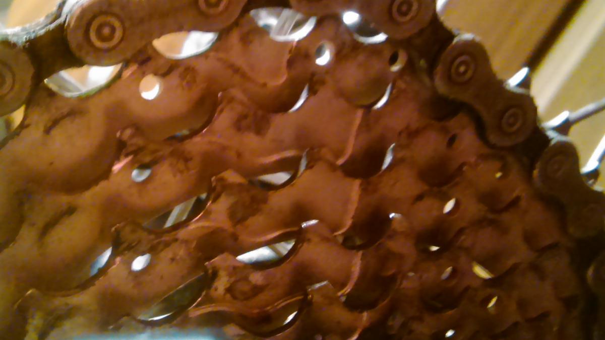

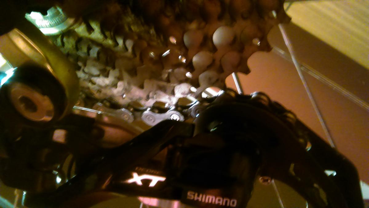

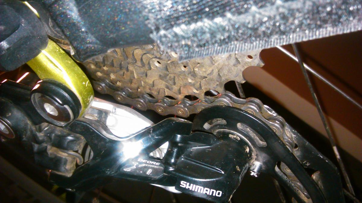

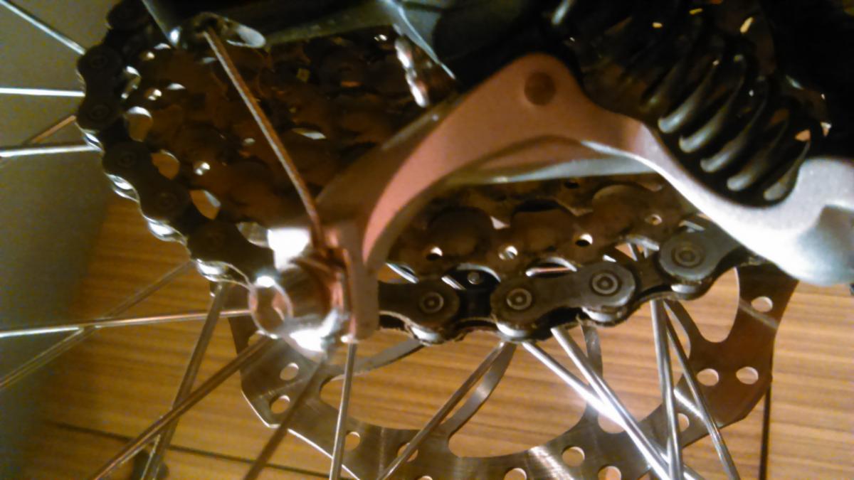

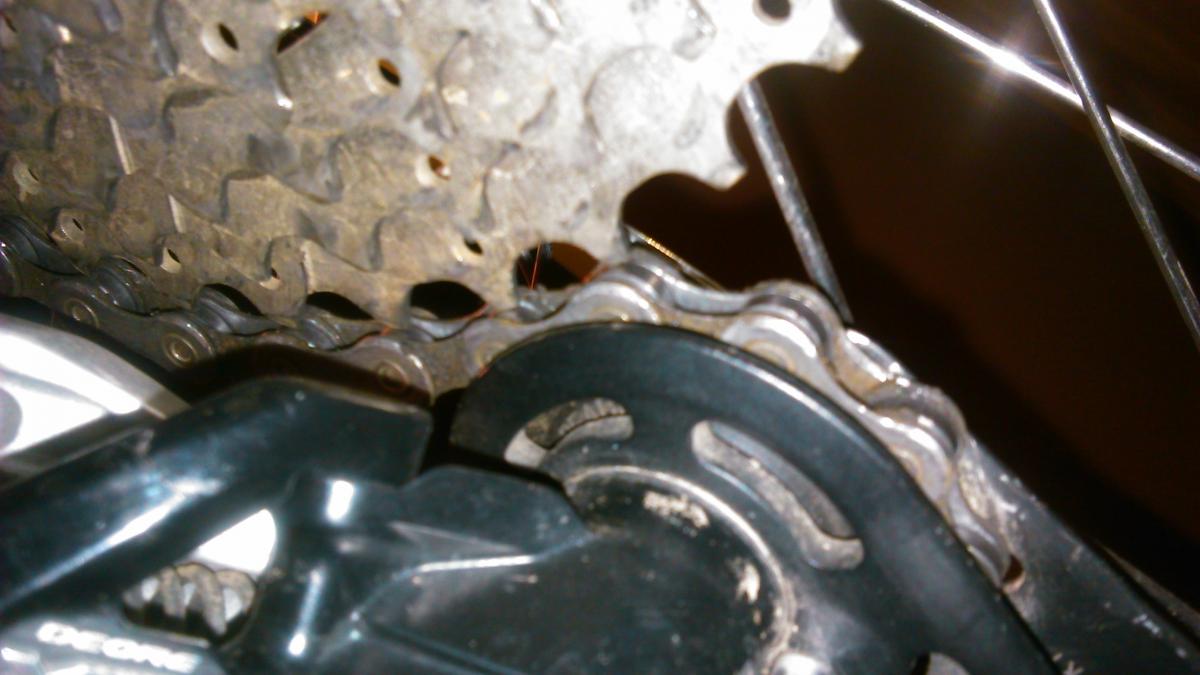

lisster Napisano 11 Października 2015 Napisano 11 Października 2015 Witam, Przy wrzucaniu z przedostatniego biegu na najwyższy z tyłu, łańcuch czasami jakby ślizga mi się po zębatce zanim wskoczy na swoje miejsce. W korbach czuję wtedy takie dziwne terkotanie, efekt jakby łańcuch tarł o oponę. Dzieje się to mniej więcej raz na 4 razy. Jaka może być tego przyczyna? Kaseta Shimano Deore 10 Przerzutka tył: Shimano Deore XT RD-M781 Shadow 10speed

seraph Napisano 11 Października 2015 Napisano 11 Października 2015 Masz za blisko górne kółko wózka przerzutki przy największej zębatce z tyłu. Wkręć lekko śrubę żeby się odsunęło i sprawdź jak działa. To ta trzecia śruba regulacyjna,
lisster Napisano 11 Października 2015 Autor Napisano 11 Października 2015 Masz za blisko górne kółko wózka przerzutki przy największej zębatce z tyłu. Wkręć lekko śrubę żeby się odsunęło i sprawdź jak działa. To ta trzecia śruba regulacyjna, Strzał w 10-tkę. Dzięki wielkie!
