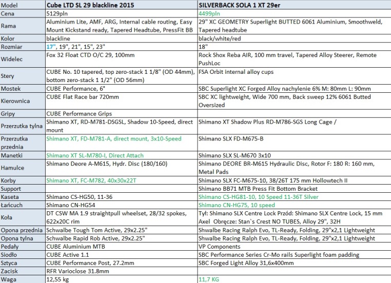

endrzer Napisano 30 Września 2015 Autor Napisano 30 Września 2015 Widzę, że widok specyfikacji technicznej rozsypał się, więc przygotowałem tabelkę porównanwczą dla obu tych modeli. Mam nadzieję, że dzięki temu łatwiej Wam będzie mi pomóc. Z góry dzieki!
tobo Napisano 30 Września 2015 Napisano 30 Września 2015 Przewaga co do ramy - jesli ktos lubi schowane w ramie linki to Cube jest lepsza. Do tego przystosowana do montazu "nozki" - moze sie wydawac smiesznie ale dla niektorych nie jest bez znaczenia. RS ma manetke na kierownicy -plus - ale jest ona kiepskiej jakosci - minus. Przewaga Silverbacka w napedzie to dwa elementy ulegajace zuzyciu. Cube ma kola na prostych szprychach - minus w przypadku latwosci i szybkosci naprawy (dostepnosc nowych szprych). Widelec w Silverbacku ma sztywna oske, plus.
endrzer Napisano 30 Września 2015 Autor Napisano 30 Września 2015 Przejrzyj oferty firm Canyon i Radon z tego co patrzę na ich stronie to przewaga fulli, a jak allmoutain, to drogie jakieś to 5k to dla mnie górna granica. ... napęd 2x... reba bez gloryfikowania - spoko wideł... sztywna oś... różnica w cenie może skompensować bikefiting... nie wiem, ale ja bym oddał głos na silverbacka Napęd jest x3 więc silver powiadasz? Przewaga co do ramy - jesli ktos lubi schowane w ramie linki to Cube jest lepsza. Do tego przystosowana do montazu "nozki" - moze sie wydawac smiesznie ale dla niektorych nie jest bez znaczenia. RS ma manetke na kierownicy -plus - ale jest ona kiepskiej jakosci - minus. Przewaga Silverbacka w napedzie to dwa elementy ulegajace zuzyciu. Cube ma kola na prostych szprychach - minus w przypadku latwosci i szybkosci naprawy (dostepnosc nowych szprych). Widelec w Silverbacku ma sztywna oske, plus. co do nóżki, to nie będę nią roweru "kaleczył" widzę, że więcej na plus dla Silvera PS. To ju mamz 2:0 dla SilverBacka

boarder Napisano 1 Października 2015 Napisano 1 Października 2015 Napęd jest x3 więc silver powiadasz? no ja widzę ciągle 2x... 38/26... tak czytam na specyfikacji i nadal bardzo mi się to podoba... dodatkowe plusy dodatnie: waga, stery no i... cena...
endrzer Napisano 1 Października 2015 Autor Napisano 1 Października 2015 Jaka przewaga fulli przeciez HT od groma tam jest. Proszę bardzo Canyon | GRAND CANYON | Grand Canyon AL SLX 29 7.9 Faktycznie chłopaki - nie wiem jak tam szukałem. Dziękuję no ja widzę ciągle 2x... 38/26... tak czytam na specyfikacji i nadal bardzo mi się to podoba... tak mam potwierdzenie, że jest tam 2x. Jednak w cenie można przerobić na 3X Co do napędów 2x mam pewne wątpliwości, bowiem nigdy nie miałem styczności (ocywiście poza szosą) z dwurzędowym napędem w HT. Boję się, że zakres przełożeń nie będzie zbyt elastyczny. Czasami lubię wjechać gdzieś wysoko w góry i może brakować miękkiego młynka, który preferuję (UPHILL ŚNIEŻKA, czy wjazd na Przełęcz Karkonoską). Choć z drugiej strony jestem ciekawy takiego rozwiązania Proszę bardzo Canyon | GRAND CANYON | Grand Canyon AL SLX 29 7.9 Muszę Ci powiedzieć, że zainteresował mnie ten Canyon A to za sprawą amora z manetką (Fox 32 Float 29 CTD Evolution), której Cube nie posiada. Fajna waga i pancerz wpuszczony w ramę. I tak się zastanawiam, bo tego nie mogę doczytać ale z fotek wygląda, że jako jedyny z przodu ma sztywną oś Może ktoś to potwierdzić? Co do minusów, to całość jest na SLX, i tylko przerzutka XT. W Cube mamy więcej komponentów XT. Taka jeszcze tabelka porównawcza tych 3 modeli: Na zielono oznaczyłem to co mi się wydaje najlepsze

beskid Napisano 1 Października 2015 Napisano 1 Października 2015 Co do napędów 2x mam pewne wątpliwości, bowiem nigdy nie miałem styczności (ocywiście poza szosą) z dwurzędowym napędem w HT. Boję się, że zakres przełożeń nie będzie zbyt elastyczny. Czasami lubię wjechać gdzieś wysoko w góry i może brakować miękkiego młynka, który preferuję (UPHILL ŚNIEŻKA, czy wjazd na Przełęcz Karkonoską). Choć z drugiej strony jestem ciekawy takiego rozwiązania I tak się zastanawiam, bo tego nie mogę doczytać ale z fotek wygląda, że jako jedyny z przodu ma sztywną oś Może ktoś to potwierdzić? Co do minusów, to całość jest na SLX, i tylko przerzutka XT. W Cube mamy więcej komponentów XT. Przecież w 2 blat powstał głównie z myślą o 29er. Masz dokładnie takie same blaty korby poza największą patelnią. Młynek jest w Sramie na ten przykład nawet 22T a w Shimano 24T więc wjedziesz wszystko na co pozwoli siła i grawitacja. Po jakie licho Ci patelnia 40T czy więcej?? Chcesz dokręcać z Karkonoskiej?? Co do SLX-XT to ważna jest tylna zmieniarka i manetki. Canyon i Sola zresztą jako jedyne mają tą ze sprzęgłem a jak śmigasz po górach to tylko taką bym brał. Korba SLX'a i reszta w zupełności wystarczy bo w pracy nie ma to absolutnie żadnej różnicy. QR15mm ma zarówno Canyon jak i Silver. Dla mnie Cube to straszne ujostwo. Nawalone XT a jaka waga. Czyli co jest do dupy?? Ano rama.
rzezniol Napisano 1 Października 2015 Napisano 1 Października 2015 Canyon dodatkowo ma sztywną oś z tyłu ... dla mnie pod względem technicznym to ma najlepszą ramę ze wszystkich tu obecnych. Co do dostępności M`ki ... Przy wzroście 174 cm niewykluczone że Canyonowa M`ka bezie się starała wykastrować swojego nowego właściciela z powodu przekroku na poziomie 80 cm. Co do kół i prostych szprych ... Cube i Canyon ma koła systemowe ... prosta szprycha owszem trudniej dostępna ... ale ... Cresty w Soli mogą się okazać najsłabszym (dosłownie) elementem tych kół ... są lekkie ale niestety wymagają świadomego bikera z dobrą techniką bo uszkodzić je to żaden problem. Z dwojga złego wolę wytrzymała ciężką obręcz na prostych szprychach . Mam jeszcze teorię że Crest`y i seria opon Lightweight to zagrywka producenta na zejście z wagą poniżej 12 kg ... Dalsze urwanie wagi w Soli może być już trudne a w Canyonie i Cube dalej mamy z czego urywać . Pozdro
