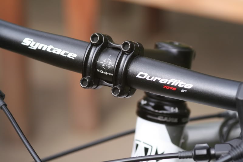

empe Napisano 29 Sierpnia 2015 Autor Napisano 29 Sierpnia 2015 To ta kierownica ma jakiś zakres regulacji? Myślałem że powinna być dokładnie ustawiona na znacznik jak na tym obrazku. Nie wiem, kark mnie nie boli tylko te palce i nadgarstki drętwieją. Wydaje mi się że to właśnie przez to że siodełko mam wyżej i większy ciężar idzie na dłonie. Zaryzykowałbym na początek ten mostek z większym wzniosem.
seraph Napisano 29 Sierpnia 2015 Napisano 29 Sierpnia 2015 Oczywiście, że możesz ją dowolnie obracać wokół własnej osi Przecież każdy człowiek ma inną budowę i idealna płaszczyzna gięcia chwytów wypada inaczej... Moim zdaniem zmiana mostka to ostateczność, ale "decyzja należy do Ciebie"

empe Napisano 29 Sierpnia 2015 Autor Napisano 29 Sierpnia 2015 Skoro tak to jeśli kierownicę przekręcę celownikiem o 90st w dół to chwyty pójdą do góry: Tylko szkoda mi trochę ładnej grafiki bo się w tedy schowa :/ No i tracę gięcie do tyłu. No ale koniecznie muszę przetestować to ustawienie. Siodełko wydaje mi się dobrze mam ustawione, według zasad ale lada dzień będę siodełko zmienial na fizik gobi, tak więc zobaczę też jak będzie na nowym.
