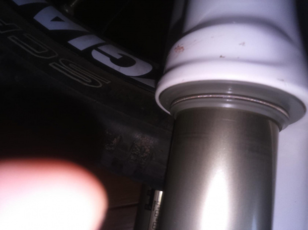

walkingchair Napisano 27 Sierpnia 2015 Napisano 27 Sierpnia 2015 Ave, Pacjent reba da 120 mm 2012 rok dual air. Raz serwisowany 2000 km przebiegu. Na lewej i prawej ladze są widoczne przebarwienia? Przetarcia? O czym to świadczy? Czyszczone golenie po każdej jeździe z brudu.rower giant xtc 1 Foto http://images68.fotosik.pl/1136/9237c3fd71568e21gen.jpg Cytuj
Mod Team Puklus Napisano 27 Sierpnia 2015 Mod Team Napisano 27 Sierpnia 2015 To normalne dla tego rocznika i ogólnie dla reby, niemal każda tak ma. Nie marudzić tylko jeździć. Oczywiście po uprzednim prze serwisowaniu widelca. Cytuj
