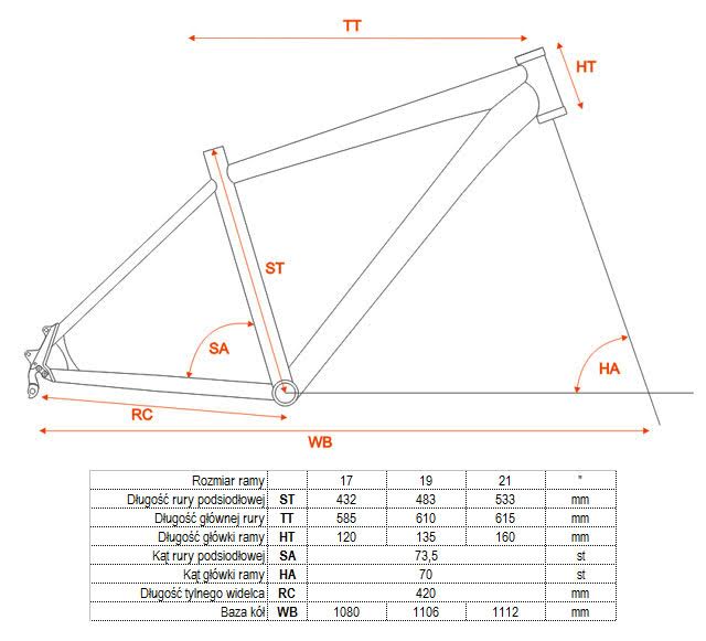

nesk83 Napisano 17 Sierpnia 2015 Autor Napisano 17 Sierpnia 2015 hmmm dzieki i to jest satysfakcjonujaca mnie odpowiedz / pomoc z przyslanej mi przez suport dokumentacji wynika ze kat rury podsiodlowej wynosi 73,5st choc rama bardziej przypomina tegoroczna a nie ta z 2009... ale coz pozostaje im ufac ze proporcje nie sa zmieniane z ramy na rame wracajac do starej przerzutki to wygrawerowane na niej jest 66-69st czy to nie za duza roznica w katach o ktorej mowiles? w zalaczniku foto geometrii
Mod Team Puklus Napisano 17 Sierpnia 2015 Mod Team Napisano 17 Sierpnia 2015 Przerzutek poza 69* nie ma więc i tak nie masz wyjścia, jednak bardziej szkodliwe jest odstępstwo w druga stronę. W razie czego można zastosować węższy łańcuch, jak by cie owe ocieranie denerwowało.
