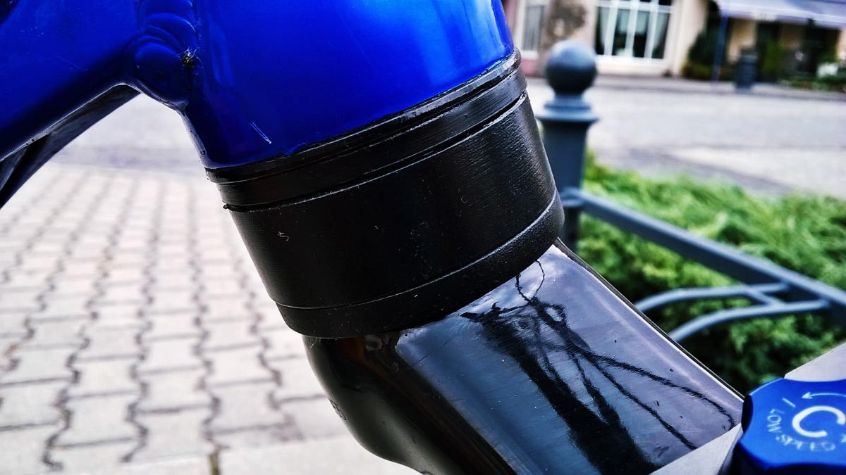

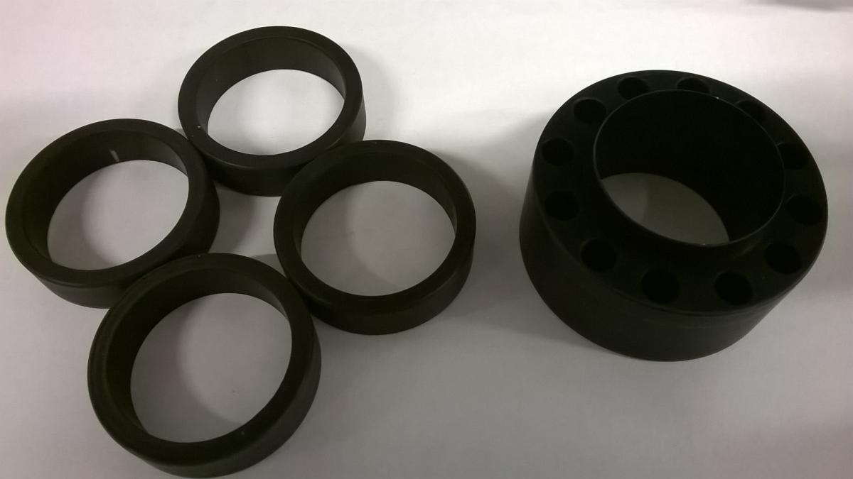

  4. no i wreszcie krążki przyszly z anodowania dzis zabieram sie za montaż i przy demontażu zrobię skrupulatne oględziny tymczasowego krążka jak i rury sterowej... aktualnie na takim rozwiązaniu przejechalem okolo 470km
  5. bodajże można ale można uszkodzic kadridz stad wlasnie axony sa tylko w wersjach 80 i 100
  6. zostawic taka rure to glupota... raz ze wyglada beznadziejnie, dwa jest dosc niebezpiecznie... 15mm to nie jakis kosmos... ja bym cial... i nie patrzyl na ewentualnego kupca... bo ta Reba bedzie Ci sluzyc do zgonu
  7. @beardman tez takowe rozwiazanie po glebszym przemysleniu i prowadzeniu tego tematu zaczalem brac pod uwage... bo terazniejsze rozwiazanie jest hmmm ciut ryzykowne zwazywszy ze bieznia jest osadzona wyzej czyt. na nieco cienszym odcinku rury sterowej ( pytanie czy na wysokosci 21mm jest to znaczaca roznica w grubosci scianki ) tez mialem watpliowsci co do tego cienkiego odcinka krazka gdzie osadzana jest bieznia dlatego wykonalem go starannie i idealnie przylega do rury sterowej a takze bieznia wchodzi na ciasno wiec eliminuje sie jego urwanie
  8. nie zaglebialem sie jej wglab pewnie u dolu jest grubsza... tyle ze ten adapter wydaje mi sie ze ja w tym miejscu usztywnia... skoro oslania ja dodatkowo po ~~ 10mm aluminium wiecej
  9. w starym amorze owszem jest zelastwo w Axonie jest aluminium, lekkie jak piorko trzymales kiedys rurke alu fi 30x2x300? wazy moze max ze 100g z ciekawosci jutro takowa zwaze w pracy
  10. aktualnie sa dwa pierścienie jeden jak wyżej wymieniony tyle ze jego wysokość wynosi 16mm a pod nim jest 5mm krążek... hmmm szczerze to nie ma co tam obserwowac ten dystans zachowuje sie dokładnie jak podkładki pod mostkiem... obraca sie wraz z rura sterowa i kierownica rozumiem ze działaja tam duze siły i rozumiem ze ten pierscien jest zgniatany przy wybojach tudziez hamowaniu... ale jest on na tyle solidny ( wysoki z gruba scianka ) idealnie przylegajacy do rury sterowej... nie ma mowy o jakichkolwiek luzach miedzy nim a rura sterowa... dlatego srednica wewnatrz jest stopniowana i dopasowana do zmieniajacej sie srednicy rury sterowej ( nie mylic z rura sterowa tapered ) to jest rura 1 1/8'' tyle ze jakies 3cm przed korona zaczyna sie delikatnie rozszerzac do 29,4mm by w koncu osiagnac 30mm gdzie jest osadzana bierznia lozyska... rury sterowe w nowych amorach sa z aluminium ( sa lekkie i cienkie max 1,5mm scianki ) ale coprawda ze stopu 7050 ktory ma bodajze jak dobrze pamietam wytrzymalosc rzedu 380 MPa moim zdaniem szybciej peknie moja rama 6061 T6 o wytrzymalosci chyba 240 MPa ( wale z pamieci nie chce mi sie szukac danych w PN ) i skad niby lozysko ma wiedziec czy pracuje przy koronie amortyzaora sprezynowego ( w odleglosci 492mm od srodka osi ) czy dorabianym krazku amortyzatora powietrznego o tej samej odleglosci do osi?
  11. no a XCM którego mialem mial 492 a ten Axon 471... pomiar robiony na zywo... przykladany pręt fi 8 zamiast osi i mierzone do konca korony... poza tym różnice widac juz na gole oko... golenie górne sprezynowca wyglądają jak amor powietrzny ze skokiem 120mm
  12. jeżdżę na takiej 'dźwigni' okolo miesiąca i to dość ostro i nic jeszcze nie strzelili... poza tym ten pierscien ma wymiary 49x9.5x21 (sr. zew x ścianka x wysokość ) rura sterowa szybciej pęknie owszem ale jaka ona ma scianke 1,5mm? 2mm? monter co z tego ze przystosowana rama jest do 100mm skoku... jak amor powietrzny a sprężynowy to przepaść konstrukcyjna... i nie chodzi o kierownice czy jej wysokość a wysokość główki ramy względem starego amora... popsula sie geometria roweru na tyle ze podczas jazdy bez tego mojego ustrojstwa tyl plywal... ba nawet na stopce rower stal skrajnie dziwnie...
  13. na tym pierścieniu montuje sie dolna bieżnię lozyska która razem z uszczelka i lozyskiem jest dociskana do główki ramy... testuje aktualnie takie rozwiązanie tyle ze spreyowane i jak na razie nic sie nie rozlecialo... i nie widze powodu czemu miało by sie rozleciec... skoro rury sterowe są z aluminium i jakos ich przy hamowaniu nie wykrzywia

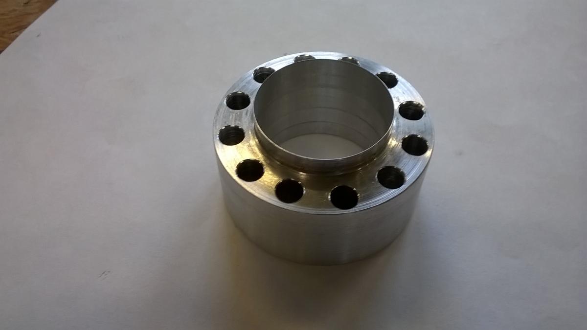

  14. cały problem zaczął się kiedy wymieniłem amortyzator z XCM v2 na Axona RL-RC gdyż obniżył mi główkę ramy o 21mm ( z moich obliczeń )... niestety przy jego wyborze kierowałem się skokiem a nie wartością 'axle to crown' nie pozostało nic innego jak wziąć sprawę we własne ręce... wiec wykonałem pierścień / dystans nasadzany na rurę sterową w celu podwyższenia korony i na którym dopiero jest osadzana dolna bieżnia łożyska sterów na pomysł z otworami wpadłem dzisiaj, wykonane w celu redukcji wagi... poza tym zaje... wygląda... czego co prawda po złożeniu widać nie będzie haha jutro wysyłam to i kilka innych pierścionków do anodowania na czarno dla ciekawskich - waga bez otworów - 65g a z nimi 48g
