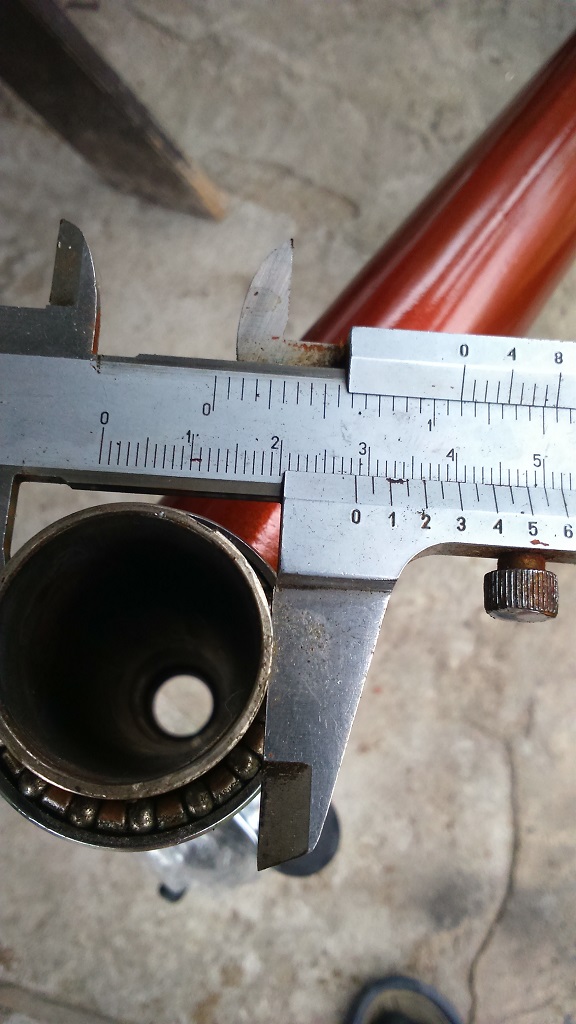

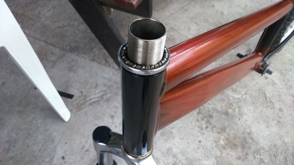

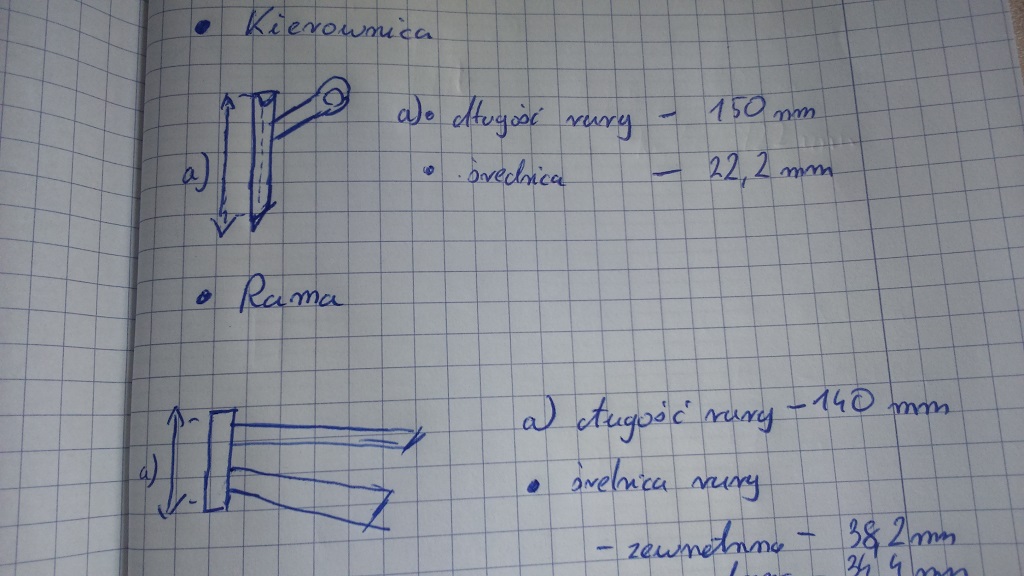

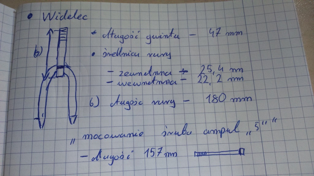

Kamilosss Napisano 23 Lipca 2015 Autor Napisano 23 Lipca 2015 witam ponownie zrobiłem zdjęcia ale musiałem rozebrać bo ciągle tą tulejkę chce zrobić ,nawet napisałem na kartce wszystkie wymiary poprzedniego widelca itp no i ramy jeszcze zastanawia mnie co to za gwizdek jest ? i może przydało by się podnieść trochę kierownicę jakąś inna (kupić) dodaje zdjęcia
Marcin9 Napisano 23 Lipca 2015 Napisano 23 Lipca 2015 ciągle tą tulejkę chce zrobić Jaką tulejkę i po co? Gwiazdka służy do kasowania luzu w sterach ahead. W sterach takich jak ty masz tego się nie stosuje bo nie ma takiej potrzeby ponieważ luz reguluje się tymi dużymi nakrętkami a kierownice montuje się do mostka wpuszczanego który jest z klinem. Jeśli chcesz mieć wyżej kierownice to musisz kupić mostek z większym kątem lub przedłużkę
