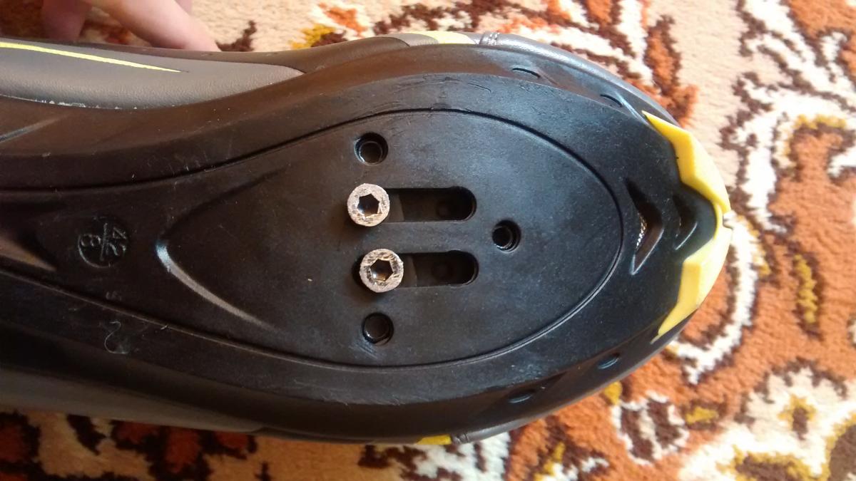

alpacino13 Napisano 17 Lipca 2015 Napisano 17 Lipca 2015 Zakupiłem niedawno w lidlu buty szosowe SPD. Według tego co jest na pudełku to buty te są kompatybilne z systemem SPD SL. Jeżdżę 99,9 % po szosie. Chciałbym się zapytać czy do tych butów można przykręcić tylko bloki SPD SL czy również te pod MTB. Żeby było łatwiej wrzucam zdjęcie podeszwy buta. Według mnie chyba da się przykręcić zarówno SL jak i MTB, ale ja się nie znam za bardzo na tym więc stąd moja niepewność. Jeśli moje przypuszczenia co do zgodności zarówno z MTB jak i SL się potwierdzą to, którą wersje byście polecali i jakie pedały dla osoby, która nigdy nie korzystała z SPD?
seraph Napisano 17 Lipca 2015 Napisano 17 Lipca 2015 Masz rację - da się przykręcić oba rodzaje bloków. A pedały klasycznie M520 bym polecił jeśli MTB, bo z szosowymi nie miałem do czynienia.
Fenthin Napisano 17 Lipca 2015 Napisano 17 Lipca 2015 Skoro jeździsz tylko po szosie i posiadasz szosowe buty, zakup pedałów MTB mija się z celem. Aczkolwiek technicznie ich podeszwa pozwala na taki manewr.
alpacino13 Napisano 17 Lipca 2015 Autor Napisano 17 Lipca 2015 Dzięki za odpowiedzi, w takim razie zdecyduje się od razu na pedały SPD SL, żeby później nie trzeba było wymieniać pedałów,a tylko buty bo ich trwałość jako butów z lidla może być rożna. Moglibyście polecić jakieś niedrogie pedały SPD SL? Jeszcze pytanie techniczne. Rozumiem, że bloki szosowe przykręca się na trzy śruby w miejsce, które w podeszwie jest puste. W takim razie te dwie śruby, które są teraz wkręcone wykręcam i ta płytka, w którą te dwie śruby na zdjęciu są wkręcone tak będzie latała czy ona również jakaś rolę odgrywa przy montażu bloków szosowych?

zoomek Napisano 15 Sierpnia 2015 Napisano 15 Sierpnia 2015 "z blokami typu KEO. Czy te bloki nie będą pasowały do butów pod SPD SL?" Tak się składa, że mam zarówno lidlowe buty jak i pedały b'twin 300. Na moje potrzeby - regularne przejażdżki szosami 50-100 km w zupełności wystarczają. Wcześniej jeździłem z noskami i różnica w komforcie oraz bezpieczeństwie jest wyraźnie odczuwalna. Mimo kilku awaryjnych wypięć (np. wylądowałem w rowie po tym jak na wąskiej jezdni dosłownie o kilka centymetrów mijał mnie dostawczak DPD) nie zaliczyłem żadnego upadku, co niestety zdarzało mi się w noskach. Buty są wygodne i wystarczająco przewiewne. Chodzenie w nich do przyjemności nie należy, ale spokojnie - da się. Zaliczyłem np. 2 km "spaceru" przez las (piach, trawa, kamienie) i dały radę. Pedały są lekkie (ok. 240 g) i kręcą się bez oporów. Bloki w systemie Keo oczywiście pasują do lidlowskich butów (rzecz jasna trzeba usunąć z podeszwy śruby do mocowania bloków SPD) i mają wyraźny luz roboczy (chyba 7 stopni), co dla większości amatorów będzie zaletą, bo łatwiej ustawić wygodnie stopy. Są też tanie. Myślę, że wydatek 45 zł co kilka tysięcy kilometrów można przeboleć.
