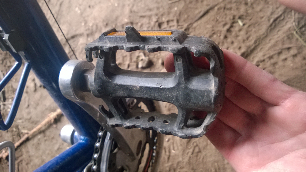

madmx Napisano 10 Lipca 2015 Autor Napisano 10 Lipca 2015 Czy do nosków muszą być jakieś odpowiednie pedały? Bo u mnie są jakieś plastiki xD Szczerze powiedziawszy jak kupowałem rower nie zbyt przywiązywałem uwagę do pedałów:) a rower kupowałem jako używka.
Keke Napisano 10 Lipca 2015 Napisano 10 Lipca 2015 Warto mieć metalowe platformy, są stabilniejsze od plastikowych. Musisz zwrócić uwagę czy z boku posiadają otwory na śruby do mocowania nosków. Tutaj widać te otwory + dodatkow miejsce na poprwoadzenie paska.
Gość Napisano 10 Lipca 2015 Napisano 10 Lipca 2015 W Decathlonie są fajne noski i paski ( sam używam do MTB), koszt łączny to chyba 24 zł. Pedały musisz mieć z otworami, wiem że większość VP jest przystosowana ( ja mam VP-196 ale to koszt około 90 zł). Jeżeli masz plastiki to na 99% nie będziesz miał możliwości zamontowania.
madmx Napisano 11 Lipca 2015 Autor Napisano 11 Lipca 2015 @skom25 no to chyba jestem w tym 1% Z tego co mi się wydaje to chyba dam radę zamontować te noski. http://zapodaj.net/072342e7ec4bf.jpg.html
zekker Napisano 11 Lipca 2015 Napisano 11 Lipca 2015 Zaciągasz pasek przy ruszaniu, a do zatrzymania wystarczy wyszarpnąć stopę w tył. To zależy jakie ma buty i jak mocno zaciągnie paski, to nie spd że sama siła wystarczy żeby się wyczepić. Zły but i zbyt mocno zaciągnięte paski i nogi w sytuacji awaryjnej się nie wyjmie choćbyś się skichał. Takich bym nie brał pod noski: http://www.4run.pl/assets/WIOSNALATO2012/_resampled/ResizedImage349313-M1260RS.jpg Takie powinny zapewnić większą swobodę wkładania i wyjmowania: http://www.swiat-sportu.pl/allegronew/towary/buty/2009/NIKE/nike%205%20zoom%20T5%20FS%20pomar/DSC09693.jpg To są tylko przykładu profilu podeszwy, nie polecane modele butów. Ciągłe zaciąganie i luzowanie jest upierdliwe. Przy dobrych butach idzie osiągnąć kompromis przyzwoitego trzymania i swobody wkładania i wyjmowania. Jeżeli planujesz w przyszłości przesiadać się na spd, to nie wiem czy warto iść w noski. Najpierw człowiek się boleśnie uczy odruchu wyjmowania nogi w tył, a potem to samo żeby się przestawić na ruch w bok. Jeżeli masz plastiki to na 99% nie będziesz miał możliwości zamontowania. Zawsze można wywiercić otwory, ja tak robiłem w pierwszych pedałach. Jednak brakowało możliwości przewleczenia paska i przy wkładaniu musiałem przeważnie poprawiać go.
madmx Napisano 11 Lipca 2015 Autor Napisano 11 Lipca 2015 Nie wiem czy otwiera Wam tamta fotka. Pedały mam takie jak w załączniku. A co do butów to zazwyczaj jeżdżę w takich: http://neosport.pl/product-pol-20642-Buty-Uniwersalne-Adidas-Plimcana-Clean-Low-V22667.html Podeszwa jak widać na fotkach jest płaska. Co do samych nosków to chcę kupić któreś z tych: http://allegro.pl/szosowe-noski-paski-do-pedalow-ostre-kolo-fix-mtb-i5466271500.html http://allegro.pl/noski-z-paskami-vp-tu315-tu313-komplet-fv-krakow-i4781827981.html http://allegro.pl/noski-z-paskami-do-pedalow-mtb-i-szosa-para-paski-i5507483452.html

madmx Napisano 15 Lipca 2015 Autor Napisano 15 Lipca 2015 Dzisiaj przyszły mi noski przed zakupem myślałem, że to będzie jakieś stabilniejsze ale to noga mi w tym trochę lata. Pewnie zależy od butów moje z linku są niskie mimo wszystko najlepiej będzie to przetestować na trasie. Jak jadę to czuję tak jak by mi się te paski luzowały ale jak ciągnę na siłę ręką to niby nie puszczają. Zrobiłem na początku błąd bo paski poprowadziłem w ten sposób: http://s1.fotowrzut.pl/LHT8BK8ADV/1.jpg tj przez bliżej nosków. później zczaiłem nanecie, że to jednak ma być w te dalsze otwory. http://s1.fotowrzut.pl/0P8PQQD2OS/1.jpg
Gość Napisano 15 Lipca 2015 Napisano 15 Lipca 2015 A but Ci wpada czubem w środek noska? Jakieś szerokie te Twoje pedały są
madmx Napisano 15 Lipca 2015 Autor Napisano 15 Lipca 2015 Tak wpada aczkolwiek nie za dużo trzeba by było mieć chyba laczki żeby całkiem wpadał. A co do wyjmowania nogi z takiego systemu to bez problemu idzie wyjąc do tyłu nogę.
zekker Napisano 16 Lipca 2015 Napisano 16 Lipca 2015 A co do wyjmowania nogi z takiego systemu to bez problemu idzie wyjąc do tyłu nogę. Poczekamy do pierwszej awaryjnej sytuacji przed zakupem myślałem, że to będzie jakieś stabilniejsze ale to noga mi w tym trochę lata. Nie przejmuj się, ja miałem szok jak pierwszy raz w spd pojechałem. Spodziewałem się sztywnego połączenia, a stopa miała spory luz. Odnośnie luzowania, to może się zdarzyć, że klamra popuści przy mocniejszym pociągnięciu nogą. Musiałbym sobie przypomnieć jak układałem pasek w klamrze. Na pewno miałem go przewleczonego przez koszyk i pedał w drugą stronę (klamrą w dół) i nadmiar schowany w koszyku (drugi raz przewleczony).
