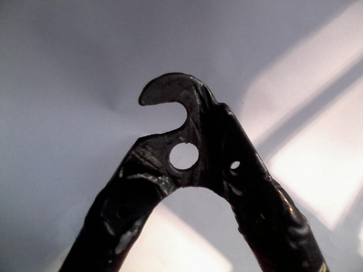

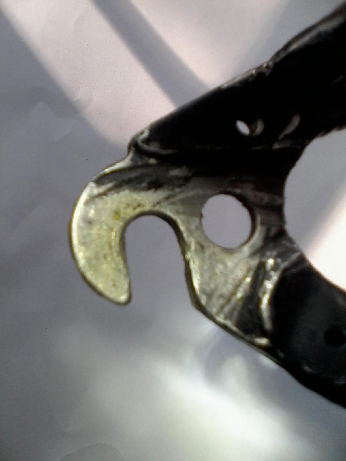

Pegasus Napisano 16 Lipca 2015 Autor Napisano 16 Lipca 2015 Mam jeszcze jeden problem - ta rama jest do przerzutki na hak, obecnie to jakiś byle jaki Tourney, którego hak nie pasuje chyba do ramy. W tej sprawie mam kilka pytań: 1. Czy można jeździć z innym hakiem 2. Na allegro są różne zamienniki-który wybrać bo oryginalne są drogie 3. Czy gdy kupię hak to da się do niego przyczepić przerzutke na śrube?

Pegasus Napisano 17 Lipca 2015 Autor Napisano 17 Lipca 2015 Jeśli nie da się przykręcić przerzutki na śrubę to cuś jest nie tak. Rama ta ma normalny hak przerzutki więc każda przerzutka na śrubę da się tam przykręcić. Ta rama ma taki hak jak w załączikach...
Mod Team michuuu Napisano 17 Lipca 2015 Mod Team Napisano 17 Lipca 2015 To jest miejsce na hak. http://k2rowery.sklep.pl/d253-hak-ramy-redline-corratec-p-890.html
Gość Napisano 17 Lipca 2015 Napisano 17 Lipca 2015 Miejsce na hak, musisz zamontować hak PRZEZNACZONY do tej ramy, inny nie będzie pasował. Tak jak pisałem, hak jest dla KONKRETNEJ ramy ale zadziała z KAŻDĄ przerzutką
Gość Napisano 17 Lipca 2015 Napisano 17 Lipca 2015 Zobacz "optycznie" czy mniej więcej pasuje, upewnij się w podanej tabelce że jest tam wymieniony Twój model ramy i powinno być OK
