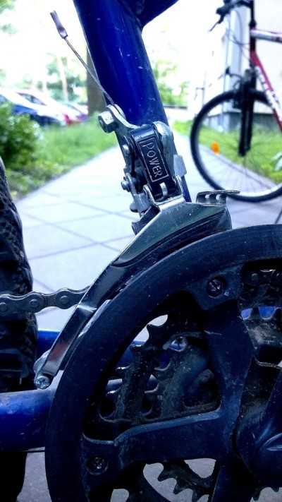

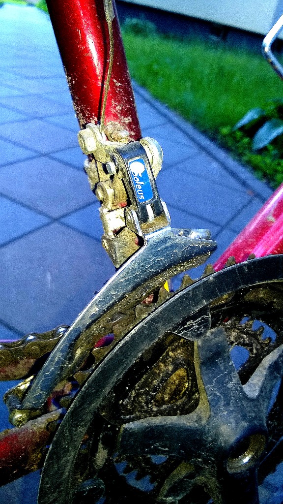

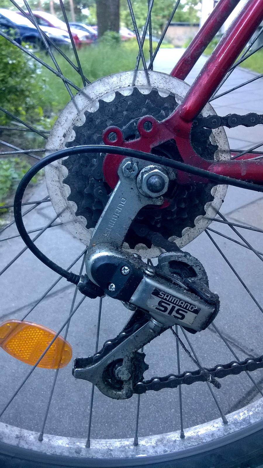

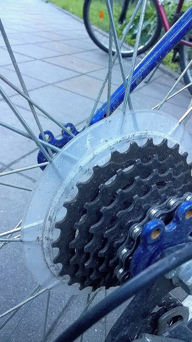

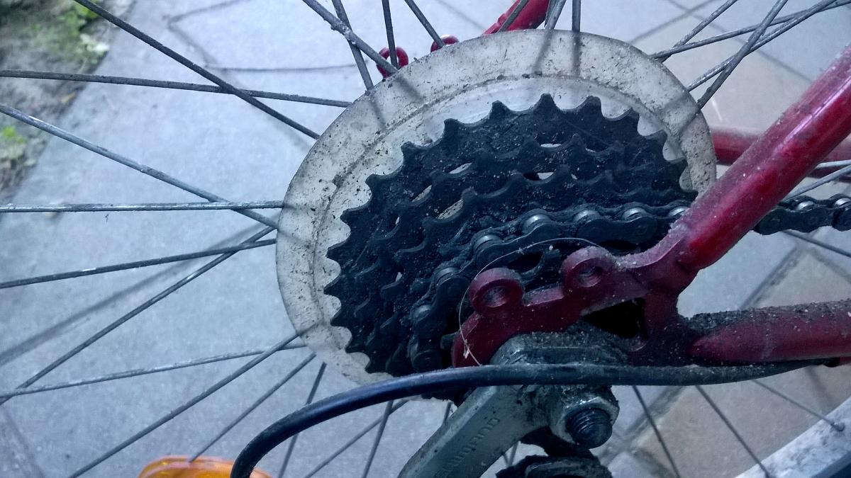

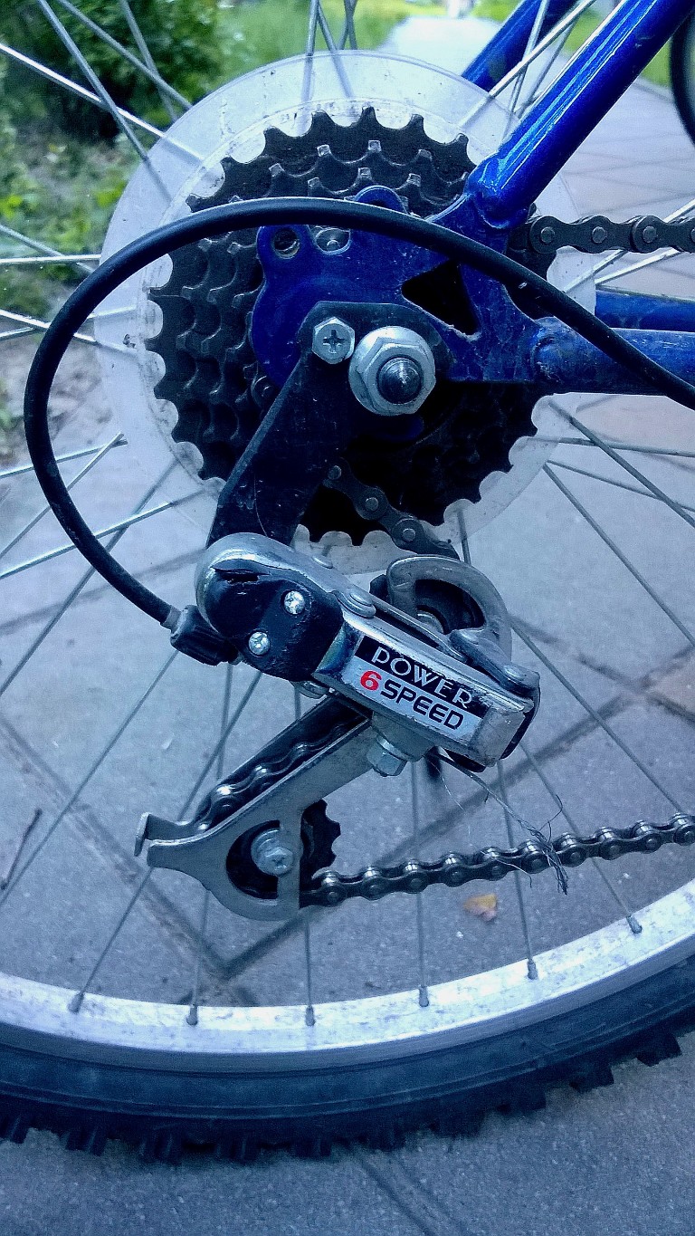

pierotez Napisano 1 Lipca 2015 Autor Napisano 1 Lipca 2015 Korby jeszcze nie mam ale jest reszta z dwóch podobnych 3x6s. 1. Rower docelowy: 2. Ewentualny dawca jak części okażą się w lepszym stanie: Zdecydowałem że jak najwięcej szpeju wykorzystam z co mam. Korby, w obu ramiona wypadają a więc pewnie 100% do wymiany. Kupię mową m131 albo używkę w dobrym stanie. Łańcuch nowy jak te wyżej nie podejdą. Napęd będzie używany aż do zajeżdżenia. Słuchajcie prośba o oględziny ile z tego da rade wykorzystać. Manetki mogę dokupić Sramy Gripshift MRX, czy lepiej stefanki?

MugenV12 Napisano 5 Lipca 2015 Napisano 5 Lipca 2015 Najlepiej zaopatrz się w miarkę do łańcucha. Będziesz wiedział kiedy wymieniać i czy te 2 są jeszcze w stanie używalności. Korba, którą podałeś jest ok, nie jesteśmy we stanie ze zdjęcia ocenić, czy jeździłeś na rozciągniętym łańcuchu a co za tym idzie czy wolnobiegi nie są dopasowane do za długiego łańcucha. Spinki na 6-7rz są takie same. Długość łańcucha taka sama jak poprzedniego. Tak że jeszcze skuwacz może się przydać.
PioDer Napisano 10 Września 2015 Napisano 10 Września 2015 Sorry, że odkopuję temat, ale myślę, że mogę się śmiało wypowiedzieć w tym wątku. Przerzutka tylna (o ile nie jest skrzywiona) jest więcej warta niż obecne badziewia Shimano TZ - ta co jest na rowerze to pokroju znanej TY-18. Warto ją zostawić! Ew. rolki wymienić, jeżeli są w złym stanie. A co do przerzutki przedniej to ja osobiście mam tego Soleusa od 13 lat, wytłukłem na nim około 10 tys. km i na razie nie zapowiada się na wymianę Długość łańcucha zmierzysz w ten sposób: na najmniejszej zębatce z tyłu i z przodu ma być on lekko napięty, nie może wisieć. No i oczywiście musi dać się przerzucać na największe zębatki. Jeżeli chodzi o wolnobieg - bierz 6-biegowy MF-TZ20 lub 7-biegowy MF-TZ21 (w zależności ile przełożeń) i koleżanka będzie zadowolona. Pamiętaj: zużyty łańcuch = prawdopodobnie zużyty wolnobieg. U mnie za każdym razem wymieniam z wolnobiegiem, unikam dzięki temu przeskakiwania nowego łańcucha po zużytych zębach (miałem kiedyś taką sytuację). Pozdrawiam
