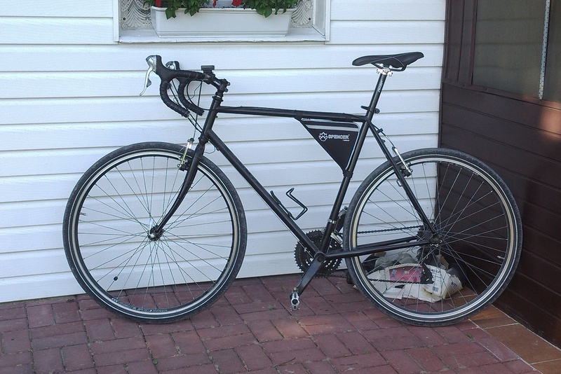

firefoks Napisano 8 Czerwca 2015 Napisano 8 Czerwca 2015 Jak można się było domyślać klamka hamulca była gumowata, skok duży i duża też siła hamowania - łatwo było zablokować tylne koło, czy też postawić na przednie. Z tego powodu zdemontowałem te STX-RC i zamontowałem canti LX. Siła hamowania jest mniejsza ale nie trzeba już tak uważać przy hamowaniu. Aczkolwiek może jeszcze powrócę do V-Brake Są to V- Brake dające sporo możliwości kombinowania, taki jak te: http://forum.retromtb.pl/printview.php?t=282&start=0&sid=518907d95cc210af86a887796d1db89b Natomiast przerzutka przednia Deore LX po zamontowaniu linki z drugiej strony śruby działa zaskakująco poprawnie
Zangetsu Napisano 8 Czerwca 2015 Napisano 8 Czerwca 2015 nie zmieniałeś mostka? jak z wygodą, komfortem?
firefoks Napisano 9 Czerwca 2015 Napisano 9 Czerwca 2015 Mostek jest oczywiście krótszy i na Ahead (przez przejściówkę). Pozycja jest dosyć wygodna, mostek, jak widać, jest skierowany do góry. A dzięki dolnemu chwytowi prędkość za zjeździe wzrosła o 5 km/h
