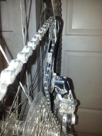

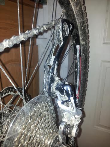

mwilu Napisano 8 Kwietnia 2015 Napisano 8 Kwietnia 2015 Witam, miesiąc temu kupiłem nowy rower za prawie 4 tysiące. Zrobiłem na nim raptem 150km. Wczoraj podczas zmiany przerzutki, na 1 biegu z przodu, z 3 na 2 z tyłu, wózek przerzutki wkręcił się w szprychy. Obecnie przerzutka(Shimano Deore XT) praktycznie wogóle nie spełnia swojej funkcji, nie da się prawidłowo wrzucic zadnego biegu na zebatce tylnej. Łańcuch nie idzie równolegne po zębatce, ponadto nie da się wrzucić 10-tki, tzn łańcuch nie wchodzi na najmniejsze koło zębate. Nie wiem, czy skrzywiony został hak, wózek, czy cała przerzutka nadaje się do wymiany. Wrzucam 2 zdjęcia i film pokazujący obecne działanie przerzutki: Ogólnie to jestem laikiem w tej kwestii, nie znam się i nie wiem co powinienem zrobić w takim wypadku ? Czy usterka taka podlega gwarancji ? Czy mogę uznać, że przerzutka wkręciła się w szprychy ponieważ było z nią coś nie tak, czy to raczej przypadek losowy i reklamacja nie zostanie rozważona pozytywnie? Problem jest też taki, że chcąc oddać rower na gwarancje, musiałbym go wysłać na własny koszt i czekać pewnie ze 2 tygodnie, a za 11 dni mam maraton. Nie wiem czy winić siebie, los, czy rower? Będę wdzięczny za wszelkie sugestie.

copone Napisano 8 Kwietnia 2015 Napisano 8 Kwietnia 2015 Film krzyczy, że prywatny. Jedno zdjęcie mogę tylko zobaczyć - o ile to nie złudzenie, to i hak i cała przerzutka jest krzywa.
Mod Team adamos Napisano 8 Kwietnia 2015 Mod Team Napisano 8 Kwietnia 2015 Filmik nie działa, ale na załączonych zdjęciach widać krzywy wózek.
B_art Napisano 8 Kwietnia 2015 Napisano 8 Kwietnia 2015 Sorry, zdjecia mi umknely... Ladnie wygiete .

mwilu Napisano 8 Kwietnia 2015 Autor Napisano 8 Kwietnia 2015 Czyli po zdjeciach wnioskujecie, że cała przerzutka jest do wymiany ? A także, że mogła to być sytuacja losowa, nie spowodowana żadna wadą, więc na gwarancje nie mam co liczyc ? Powiem szczerze, że trochę się podłamałem, wydałem wszystkie pieniądze na nowy rower, ponieważ w starym osprzęt, a głownie przerzutki nie dawały rady i po 150 km taka sytuacja. Nowa przerzutka Deore XT to 200zł plus wymiana i regulacja, razem będzie ze 300zł, a dopiero co wydałem 3700 Zastanawia mnie tylko co mogło spowodować wkręcenie się przerzutki w szprychy, żadnej gałązki nie było, o nic nie zahaczyłem, stało się to podczas zmiany przerzutki. Dziwna sprawa, kupiłem porządny rower, żeby unikać takich problemów, a tu okazuje się, że podczas normalnej jazdy przerzutka może wskoczyć w szprychy. Załamka.
Spascmar Napisano 8 Kwietnia 2015 Napisano 8 Kwietnia 2015 Jedz pogadaj, doradzą tak czy owak.Jeżeli rower jest na gwarancji nic nie szkodzi zapytać co sprzedawca o tym myśli.Będziesz miał konkretne rozeznanie co dalej.W przerzutkę XT z tyłu się nie pakuj. Nic to nie da oprócz mniejszej wagi. Szkoda kasy, a sytuacje losowe jak widać. Się zdążają, a jak jeździsz to nie jedna przerzutkę jeszcze zajeździsz. Szukaj max SLX, a na pewno jakaś nową Deore. Ja u siebie mam zmieniarki XT i obie przerzutki Deore.Jest idealnie i nie będzie szkoda jak się któraś posypie. Co do wymiany i regulacji to poradzisz sobie sam. Poszukaj co i jak na forum lub YT,To proste jak budowa cepa.10min dla obcykanego "rajdera" :-)Przy okazji wymień hak. Może tez być krzywy i nie ustawisz wtedy przerzutki prawidłowo.

Mod Team adamos Napisano 8 Kwietnia 2015 Mod Team Napisano 8 Kwietnia 2015 Przerzutka mogła być źle ustawiona/niedokręcona/krzywa, czego mogłeś nie zauważać. Kupując rower przez internet powinieneś takie rzeczy posprawdzać przed pierwszą jazdą. Pomimo, że sprzedawcy informują, że rower gotowy do jazdy, to te rowery nie zawsze przychodzą właściwie poskładane i poskręcane. A jak nie za bardzo wiesz jak to sprawdzić, trzeba było oddać rower do jakiegoś serwisu. Jeśli chcesz reklamować rower, to masz podstawy:1. ze względu na wybrakowane malowanie2. mogło być też tak, że przerzutka/hak zostały wygięte podczas transportu - to tez podstawa do reklamacji.
