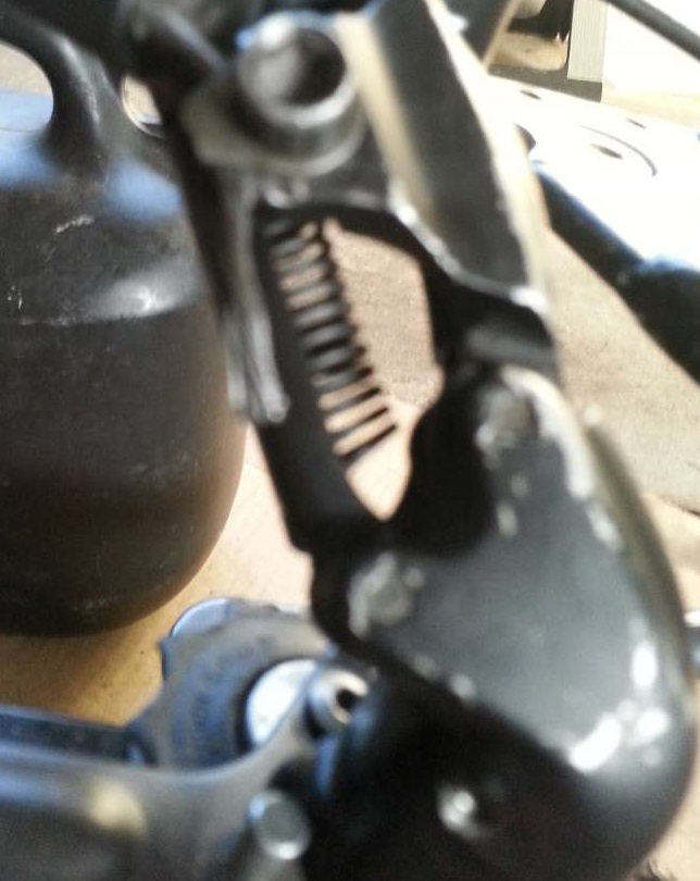

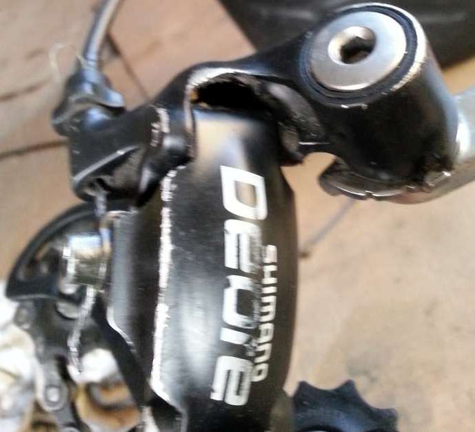

thefirm2 Napisano 2 Kwietnia 2015 Napisano 2 Kwietnia 2015 Witajcie laika, Jakiś diabeł mnie podkusił i przy czyszczeniu roweru, wyjąłem sprężynę w celu wyczyszczenia. Nie przypominała sprężyny, tak była zawalona rdzą i błotem. Wyciągnąłem, przeczyściłem, założyłem z powrotem ale niestety za bardzo się wyciągnęła i nie pracuje jak powinna, bo nie ma oporu w pełnym spektrum rozciągania. Z tego co się dowiedziałem nie można takiej sprężynki dokupić, w sumie założenie jej też bardzo trudne. Macie jakiś patent jak to naprawić jakimś domowym sposobem?Rower stary, wysłużony służy mi jak jestem u rodziców. Dobrze jakby z tyłu dwa biegi działały Pozdrawiam, dzięki
Sagitt77 Napisano 3 Kwietnia 2015 Napisano 3 Kwietnia 2015 Przejdź się do jakiegoś warsztatu, może znajdą i sprzedadzą Ci podobną sprężynę lub kup podobną przerzutkę używaną. Radzę Ci też zmienić linkę bo widać, że druty sterczą na boki. Z taką linką przerzutka też nie będzie dobrze działać.
Mod Team Puklus Napisano 3 Kwietnia 2015 Mod Team Napisano 3 Kwietnia 2015 Pomysł świetny, czyścić sprężynę stalową i to przez zdejmowanie jedyne co cie teraz ratuje to: - kupno nowej sprężyny ... ciekawe gdzie - kupno nowej przerzutki - kupno używanej przerzutki - kupno taniej przerzutki i zamianę sprężyn.
MTBowiec97 Napisano 3 Kwietnia 2015 Napisano 3 Kwietnia 2015 A gdyby autor wymieniał linki to też koniecznie pancerze
Mod Team Puklus Napisano 3 Kwietnia 2015 Mod Team Napisano 3 Kwietnia 2015 Jak rozciągną sprężynę na tyle ze sama z siebie nie dojeżdża do końca to nic to nie da.
radomir82 Napisano 5 Kwietnia 2015 Napisano 5 Kwietnia 2015 Tą sprężynę to chyba źle założyłeś kolego, ona ma iść po przekątnej od tylnego zewnętrznego sworznia do przedniego wewnętrznego.
