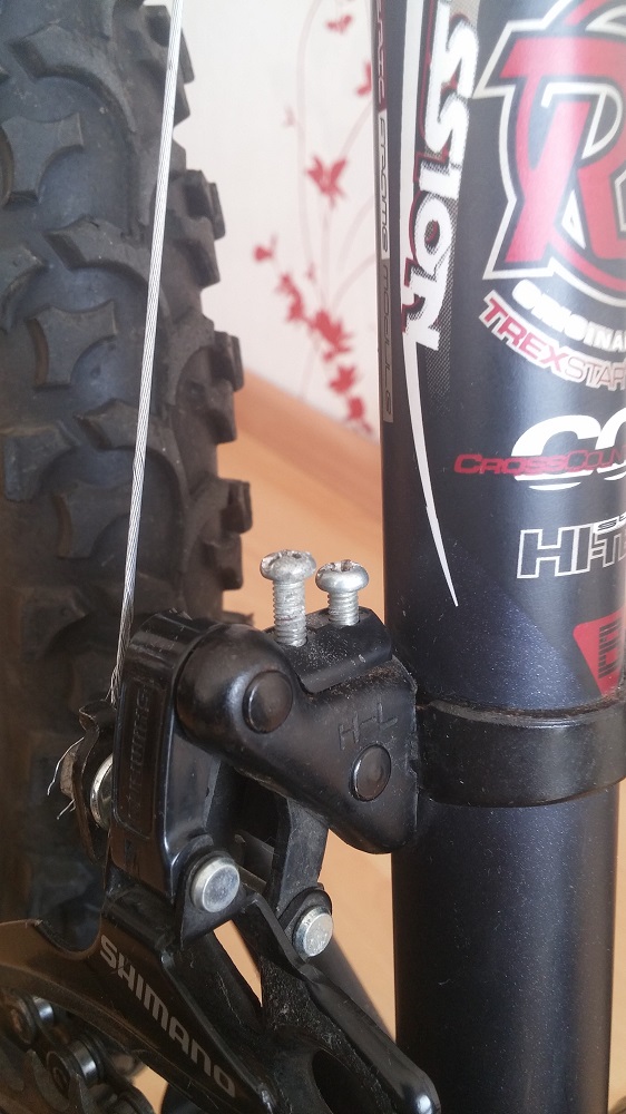

fallan Napisano 22 Marca 2015 Napisano 22 Marca 2015 Witam, Już w zeszyły sezonie walczyłem z przednią korba, a z racji mojej niewielkiej wiedzy technicznej darowałem sobie temat i jeździłem wyłącznie na 2 przyłożeniach;) W tym roku czas to naprawić! W największym skrócie - nie jestem w stanie włączyć 3 najwyższego przyłożenia, próbowałem popuścić linkę, zamontować od zera i żadnych rezultatów. Starałem się poszukać w internecie coś na ten temat i niestety brak takich przypadków, doświadczalnie sprawdziłem ze manetka z wolno puszczoną linką (nie przypiętą do przerzutki) bez problemu reaguje na zmiany w zakresie 1-3. Dla wizualizacji problemu film: http://patrz.pl/filmy/manetka1111 I tutaj moje pytanie - w jaki sposób to naprawić? Czy wystarczy wymiana linek na nowe, czy też od razu inwestować w nową manetkę?

Garlock Napisano 23 Marca 2015 Napisano 23 Marca 2015 Jeśli przy luźnej lince zaskakuje, to zapadka powinna być OK. Może coś z prowadzeniem linki, np postrzępiła się w pancerzu i haczy o niego jak ją podciągasz. P.S. Linkę warto wymienić, bo przy przerzutce już sterczą popękane druty. A przez ciekawość, jaki to model przerzutki ?
fallan Napisano 23 Marca 2015 Autor Napisano 23 Marca 2015 Ok dzięki. W takim razie sprawdzę z nową linką, a przerzutkę i manetki zostawię tymczasem w spokoju. Druciki poszarpałem będąc w przekonaniu "źle naciągnąłem linkę,muszę jeszcze raz" i raz i raz i... Model przerzutki to Shimano fd tz31
eloo Napisano 23 Marca 2015 Napisano 23 Marca 2015 źle puszczona linka, powinna oplatać śrubę i taką wypustkę od zewnętrznej strony.
Garlock Napisano 23 Marca 2015 Napisano 23 Marca 2015 Jak odepniesz linkę, to sprawdziłbym ręką, czy prowadnica łańcucha przy maksymalnie wykręconej srubie H wysuwa sie poza największą zębatkę (najłatwiej, przy zdjętym łańcuchu). Może ją coś blokuje i się nie przesuwa wystarczająco na zewnątrz ? I czy ta przerzutka nie jest przykręcona za wysoko? Powinien być luz 1-3mm miedzy prowadnica a największym blatem: http://www.shimano.com/media/techdocs/content/cycle/SI/Tourney/SI_6NGFA/SI-6NGFA-004-ENG_v1_m56577569830677663.PDF
fallan Napisano 24 Marca 2015 Autor Napisano 24 Marca 2015 źle puszczona linka, powinna oplatać śrubę i taką wypustkę od zewnętrznej strony. tak wiem, niestety napsułem troche i stara linka jest za krótka;) Garlock, łańcucha nie ściągałem ale bez większych problemów udało się przesunąć ją na maxa: http://www.tinypic.pl/yvux4hk88o3h http://www.tinypic.pl/3pb44kbcu7ef Odległość od prowadnicy do największej zębatki to niecałe 2mm. Wszystko w rowerze było sprawne swojego czasu, nie przeszedł ani żadnego wypadku ani przekręcania elementów, także wydaje mi się, że to kwestia zużycia co najwyżej pytanie czego
Sagitt77 Napisano 24 Marca 2015 Napisano 24 Marca 2015 A może masz suport za długi i przednia przerzutka nie może sięgnąć prowadnikiem na blat?
