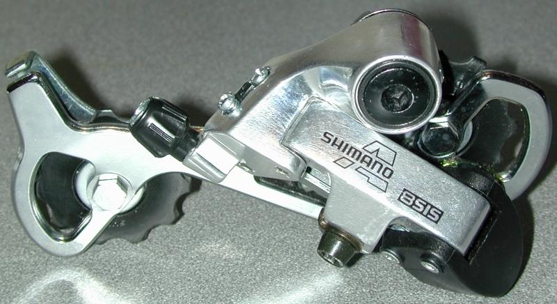

mlun Napisano 28 Lutego 2015 Napisano 28 Lutego 2015 Hej, mam do was takie pytanie. Posiadam obecnie taką przerzutkę jak na zdjęciu. Do tego kaseta 7rz i stara klamomanetka acera też na 7. I tu mam pytanie. Czy jeśli teraz bym założył manetkę na 9rz (alivio m430) to czy to będzie działać na mojej kasecie i przerzutce czy odłożyć na półkę do momentu zmiany kasety na nową?
jasinski21444 Napisano 1 Marca 2015 Napisano 1 Marca 2015 Na kasecie 7 rz nie będzie działać . Musisz wymienić kasete także , przerzutka może zostać

mlun1 Napisano 1 Marca 2015 Napisano 1 Marca 2015 Jasne licze sie z tym tym bardziej ze piasta i tak juz ledwo zipie. Chce dojezdzic to ci mam i zrobic zmiane. Tylko kupuje nowa manetke na przednia pezerzutkw i klamke hamulca i chcialem miec komplet ale skoro to nie bedzie dzialac to ten sezon przejezdze jak jest. Jednym slowem manetka 9 rz to i kasdta na 9 tak?
Mod Team Puklus Napisano 1 Marca 2015 Mod Team Napisano 1 Marca 2015 I łańcuch do 9 rz. bo z 7ki będzie za szeroki To już kwestia do mocnej dyskusji Ja na ten przykład jeżdżę na 7/8 rzędowym łańcuchu na kasecie XT - 9 rzędowej
