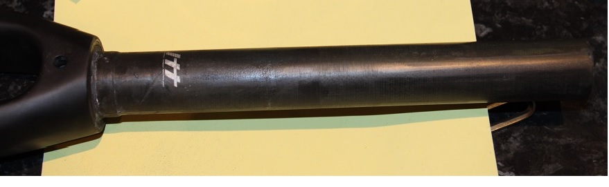

topno Napisano 4 Grudnia 2014 Autor Napisano 4 Grudnia 2014 Dzieki Ivan za odp. Mam dwa tematy- malo pomocy, sugestii- plyne pod prad- zaniose rower do serwisu jak nie bedzie wyjscia. Chce sam to zrobic! Kolejny problem. Jak zwykle mam pecha. Ten crown race nie wchodzi do konca, jest za maly by wejsc na widelec. Nie wiem czy mam go puknac, czy szlifowac widelec, czy oddac go i kupic inny. Kupilem pod rozmiar 1 1/8"- Roznica 3mm. YT: http://youtu.be/u4NbgagVZrk
Mod Team IvanMTB Napisano 4 Grudnia 2014 Mod Team Napisano 4 Grudnia 2014 Po pierwsze... Przestań wklejać linki do pokazu slajdów na tubie, bo kija na nich widać. Hostingów zdjęciowych jest od młotka. Wklejaj całe zdjęcia lub linki. A po drugie. Szlifowanie konusa może się przydażyć, ale na pewno nie o 3 mm. Bo to jest poprostu za dużo. Szlifowanie widelca odradzam, chyba że masz wykupiony jakiś miły abonament detystyczny i znajomego na chirurgii szczękowej. Tymbardziej, że to jest widelec węglowy jak mi sie zdawa, z węglową sterówką. Czy Tyś przypadkiem nie kupił konusa sterów na 1 cal? Bo 3mm różnicy to jakoś kolosalnie dużo... Szacunek... I.

topno Napisano 4 Grudnia 2014 Autor Napisano 4 Grudnia 2014 Najlepiej czym dysponuje to widac na tych slidach- Najbardziej dziwi mnie jedno, ze sam rozbieralem ten widelec i nie bylo wczesniej zadnych wiecej czesci(!) oprocz podkladki(nie mam- gdzies zgubilem). Teraz przy montazu okazuje sie, ze potrzebne mi lozysko dolne i miska dolna. Rower: author ca 7700 540 rozmiar z ramy. 58 w rzeczywistosci Taki mam komplet ze zlamanym widelcem - link Zdjecia jak cos to cykne za godzine, bede bardziej wolny. Tylko co ma na nich byc?
Mod Team IvanMTB Napisano 4 Grudnia 2014 Mod Team Napisano 4 Grudnia 2014 No w końcu jakieś detale... Rama CA 7700 pojawia sie w sieci z dwoma typami zintegrowanych sterów: Ritchey Logic Zero Pro Integrated: http://www.jejamescycles.co.uk/ritchey-logic-zero-pro-drop-in-integrated-headset-1-1-8-44mm-id38629.html?gclid=CMLXyd6orcICFSbHtAodEwYAIQ lub FSA Orbit C-40: http://www.wiggle.co.uk/fsa-orbit-c-40-acb-black-1-18-aheadset/ I jeśli chcesz aby wszystko biegało jak należy, tak jak przypuszczałem konusa od Krzyśka możesz sobie zachować jako breloczek. Misek nie potrzebujesz, gdyż łożyska sa osadzone bezpośrednio w ramie. Pasujacy konus sterów powinien być na starym widelco, no chyba, że po wypadku zaginął Ci. W takim razie bedziesz potrzebował dokupić odpowiedni konus i o ile nie brakuje Ci pokrywy łożyska od góry, czyli tego z napisami FSA lub Ritchey na zdjeciach w linkach podanych przeze mnie powinieneś być niedaleko od odjazdu w siną dal. Do pełnego sukcesu potzrebujesz dwóch łożysk, pewnie siedza ciagle w ramie, pasujacego konusa sterów, pokrywki sterów od góry i gwiazdi kontrujacej stery. To ostanie o ile pamietam masz razem z widelcem, czyż nie? Tak tylko na wszelki wypadek dodam, że gwiazdka do karbonowych rur sterowych nie może być klasyczna: ale rozporowa, dedykowana węglowi tzw-ny ekspander. NP: Co do pokazu slajdów to już pisałem, o kant doopy to potrzaskać. Sprawdź co masz, czego Ci brak i wtedy będzie ostateczny werdykt Szacunek... I.
topno Napisano 4 Grudnia 2014 Autor Napisano 4 Grudnia 2014 Super odp. Nareszcie czuje, ze to forum ma jakichs wartosiowych ludzi. Konus od Krzyska odesle (w Anglii refund jest okay po 14 dniach, jak pewnie wiesz). Stary konus siedzi na starym widelcu. Nie wiem jak go sciagnac- probowac sila? Nie wiem gdzie kupic inny. Szukalem po Allegro- bez efektu(daj jakis przyklad, prosze) W 13 sekundzie slidow widac moj stary widelec. Link P.S Ja do widelca wkrecam ta wkladke(gwiazdke?) i zatykam kapa gorna (z Eastona dali z widelcem). Widelec jest nagwintowany.
Mod Team IvanMTB Napisano 5 Grudnia 2014 Mod Team Napisano 5 Grudnia 2014 Kłaniam, Starego konusa najlepiej zdjąć za pomocą jednego z poniższych wynalazków. Jesli czegoś takiego nie masz, a w przypadku połamanego widelca nie musisz uważać na nieuszkodzenie tego ostatniego użyj dużego, płaskiego śruborkęta lub innego płaskiego narzędzia, które zmieści się pomiędzy górę korony widelca a konus. Robi sie to raczej na siłę, ale z wyczuciem, aby nie pogiąć/posznytować konusa. Zwrot Krzyśkowego konusa... Pewnie, że można, jeśli kupiłeś na Wiggle lub CRC nawet przez 365 dni od zakupu, o ile konus jest niezniszczony. A Twój jest chyba już szlifowany? Chyba, że szlifowałeś widelec, wtedy patrz moje notatki na temat abonamentu stomatologicznego i chirurgii szczękowej... Nie wiem czy uida Ci się kupić samego konusa od zintegrowanych Riczów czy FSA. Szukaj, google nie boli, skoro jesteś w UK sprawdź ebay.co.uk, sklepy interentowe itp... Jeśli nie trafisz przyjdzie Ci kupić całe nowe stery, gdzie w przypadku Riczów nie jest to jakis kosmiczny wydatek. Poza tym powinno byc tak jak piszesz. Konus dolne łożysko w ramie, górne łożysko w ramie, górny konus (o ile taki jest), ekspander, kapa sterów... I jeszcze raz powtórzę. Pokazy slajdów na Tubie są do bani. Kropa. Wklejaj zdjecia lub linki do zdjęć... Szacunek... I. PS I daj se siana z WIELKIMI czcionkami bo to niepotrzebne i nieczego nie zmieni...

Mod Team IvanMTB Napisano 5 Grudnia 2014 Mod Team Napisano 5 Grudnia 2014 Czy masz na mysli, ze wypierdziele sie na tym widelcu? Mam na myśli, że szlifowanie jakiegokolwiek widelca, a juz szczególnie karbonowego to proszenie się o dzwona. Ale w sumie Twoja szczęka, Twoja facjata, nic mnie do tego... Po kolei... 1. Jak masz nową, goła rame to musisz kupic do niej pasujace stery ---> tu: zintegrowane na 11/8 cala. 2. Jeśli łożyska dalej siedza w ramie, ściagnij starego konusa z połamanego widelca, wsadź go na nowy - módl sie przy tym aby Twój zabieg manikiurzysty na widelcu nie spowodował, że konus będzie za luźny. Bo wtedy to lipa... Jest takie stare przysłowie, z "Zemsty" Aleksandra Fredry: Łatwiej kijek obcinkować, niż go potem pogrubasić... 3. Ściągaczkę do konusa sterów warto mieć. Jak z resztą wszystkie podstawowe i kilka okazjonalnych narzędzi. Chyba , że nie masz czasu i pieniądze na latanie do rowerowego z każdą śrubką. Kwestia wyborów i priorytetów osobistych. 4. Nowe stery i/lub nowy konus. Możesz kupić te z linkaczy, które Ci podałem, albo poszukaj konkretny a nie jakichkolwiek na ebajcu. Ponownie, Twój wybór... Myślę, że obejdziemy sie bez dalszych przepraw fotograficznych. Jak masz wszystko to tylko zbij/ściągnij starego konusa ze starego widelca i spróbuj wszystko do kupy poskładać. Jak nie bedzie biegać to wtedy pomyślimy co dalej... Gdyz może się okazać, że w starciu z pieszym poległ nie tylko widelec i dlatego poskładanie wszystkiego z powrotem do kupy jest tak bolesne... Personalnie nie mam nic do pokazów slajdów na Tubie, ale poprostu zdjecia to zdjecia. Można spokojnie obczaić, ściągnać na kompa, powiekszyć, przyjrzeć się detalom, itp... Pokazy slajdów to są dobre do fotek idiotenkamerą z wakacji lub ze striptizu na firmowej balandze Szacunek... I.
