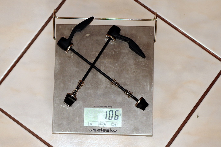

Lachusek Napisano 20 Października 2014 Autor Napisano 20 Października 2014 tylko czy będzie pasował do ramy ? Mam coś takiego (to zdj. nie moje)
MikeSkywalker Napisano 20 Października 2014 Napisano 20 Października 2014 9mm. Będzie lipa, pod to żadnego amorka do jazdy DH/FR nie znajdziesz.
