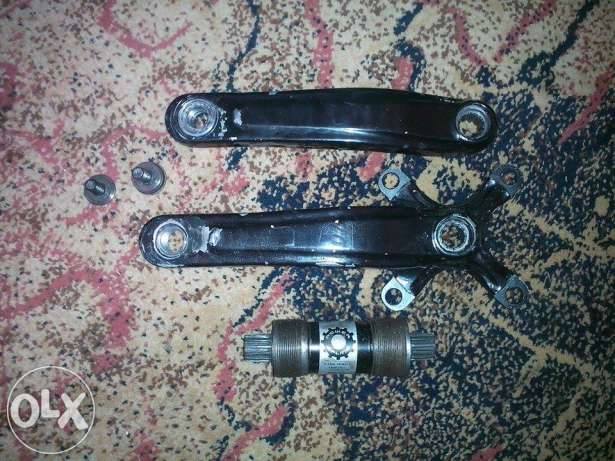

Stasin Napisano 1 Sierpnia 2014 Napisano 1 Sierpnia 2014 Witam Mam korby Shimano fc-m361 na kwadrat. Lewa lekko się luzuję i przez to tracę zaufanie do roweru...Chcę wymienić na mocowane na wielowpust... Mogę kupić ten komplet z suportem za 25zł opyla się???Ja mam długość 175mm a ta ma 170mm czy to znaczna różnica???

Mod Team Puklus Napisano 2 Sierpnia 2014 Mod Team Napisano 2 Sierpnia 2014 Czy sie oplaca ... tak, pod warunkiem ze suport jeszcze dycha, a wieloklin nie jest wyrobiony. 5mm na długości to niby nie wiele ale odczuwalne. Długość korby dobiera sie do długości nogi. Ale jeżeli luzuje ci się lewe ramię, to znaczy było za słabo dokręcone ... spróbuj dokręcić tak porządnie.

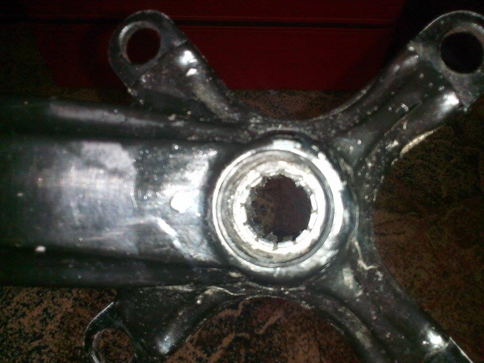

Stasin Napisano 2 Sierpnia 2014 Autor Napisano 2 Sierpnia 2014 No własnie lewe ramie kończy już swój żywot... Próbowałem wilelu metod ale luzy pozostają...
Mod Team Puklus Napisano 2 Sierpnia 2014 Mod Team Napisano 2 Sierpnia 2014 tu jest o tyle dobrze ze dokupujesz praktycznie każde lewe ramie nawet w innym kolorze jak cie razić nie będzie. Zwróć uwagę tylko na 2 rzeczy: - długość ramienia - kwadrat, bo niektóre korby mają przekręcony wpust o 45*.
Stasin Napisano 2 Sierpnia 2014 Autor Napisano 2 Sierpnia 2014 Ale czytałem że jeśli takie coś występuje to wałek suportu też jest już odkształcony... prawda to?
Mod Team Puklus Napisano 2 Sierpnia 2014 Mod Team Napisano 2 Sierpnia 2014 Eeee ramie jest alu a suport stalowy ... mało to prawdopodobne, żeby sie suport odkształcił. A jeżeli sie tak stało to wyrzuć go czym prędzej bo to nie suport, to plastelina.
BikerLight Napisano 2 Sierpnia 2014 Napisano 2 Sierpnia 2014 Ja bym używanej korby na octalink nie kupował... Popełniłem ten błąd i niby mało używana, na zdjęciach wielowypust ładnie wyglądał, jak to na zdjęciach. A tu się okazuje że jegomość który jej wcześniej używał miał zerowe pojęcie jak mocno ją dokręcić i zostałem skazany na kombinatorykę czyli klej do gwintów. Lepiej dołożyć trochę mamony i kupić nową.
tobo Napisano 2 Sierpnia 2014 Napisano 2 Sierpnia 2014 To mało popularny typ mocowania korby/suport, więc będziesz miał małe pole manewru przy wymianie, pozostanie tylko zakup suportu firmowego. Najtańszy powerspline na allegro to 60 zł.
Stasin Napisano 3 Sierpnia 2014 Autor Napisano 3 Sierpnia 2014 na razie będe jezdził tak dopuki będzie trzymało...Czyli najlepiej kupić nowe korby i suport???Nwm czy mnie na to stać :/
Mod Team Puklus Napisano 4 Sierpnia 2014 Mod Team Napisano 4 Sierpnia 2014 0 zaradności http://allegro.pl/korba-lewa-a-6-alu-170mm-kwadrat-satyn-i4475835584.html o ile sie zgadza ją wspomniane prze zemnie parametry to bierz. http://allegro.pl/ramiona-korby-shimano-175mm-m361-i4442155129.html albo cała nowa korba za 40 dychy.
