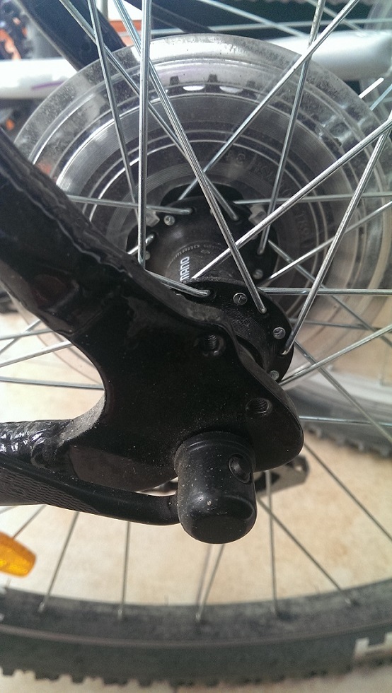

gacuch Napisano 12 Lipca 2014 Napisano 12 Lipca 2014 Merida matts 20v i takie cóś jak na zdjęciu. da się do tegozałożyć tarczówki hydrauliczne???
Mod Team safian Napisano 12 Lipca 2014 Mod Team Napisano 12 Lipca 2014 Wygląda na mocowanie bagażnika a nie hamulców, z drugiej strony ramy powinno być takie samo.
lyndowss Napisano 12 Lipca 2014 Napisano 12 Lipca 2014 Nie, te otwory są za małe. Poza tym są przeznaczone do bagażnika rowerowego i błotnika.
beskid Napisano 12 Lipca 2014 Napisano 12 Lipca 2014 Niestety masz pecha bo się nie da. To co na zdjęciu nie służy do montażu zacisku hamulca.
lyndowss Napisano 12 Lipca 2014 Napisano 12 Lipca 2014 3 razy NIE, dziękujemy panu. Ile razy trzeba powiedzieć, że nie? Z resztą nieważny jest tył, bo ramę masz przystosowana pod v-brake. Ważniejsze jest, czy przodu można. Tam jest hamulec ważniejszy, a na tył spokojnie wystarcza v-brake.

Mod Team safian Napisano 12 Lipca 2014 Mod Team Napisano 12 Lipca 2014 i nie ma jakiegoś "czegoś" żeby założyć? Musiałbyś załatwić sobie jakiś adapter, np taki A2Z: http://www.sjscycles.co.uk/images/products/medium/a2z-adaptor-retrofits-tabless-bike-with-current-disc-brake-system-dm-uni-IMG17648.jpg widziałem kiedyś też taki długi, mocowany do pivotów v-brake, ale u nas to bardzo ciężko dostać coś takiego, no i sporo z tym zabawy, dodatkowa waga i inne niedogodności. Swoją drogą jak już to lepiej załóż na przód (na tyle tarcza nie jest niezbędna )
