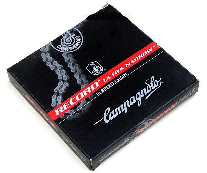

Rulez Napisano 27 Czerwca 2014 Napisano 27 Czerwca 2014 Faktycznie co do Connexów 10 - zdania są negatyne, ostatnio zawiodłem się na spinkach rzędowych 9 Connexa - rozpadły się (nie rozpięły) 3 sztuki ...Jeśli chodzi o łańcuchy Campa/Shimano - polecam test w magazynie Bike nr.4 (co prawda szosa 11) wyniki na pewno da się przełożyć do łańcuchów MTB - Shimano Dura Ace 9000 za 119 zł jest tak trwały jak Campa Record za 208 zł ( Shimano trwalszy - wydłużenie Shimano 0,018 mm a Recorda 0,028 mm) Shimano zmienia biegi lepiej ... więc nie wiem po co przepłacać ... Do tego Campa Chorus jest tak trwały jak Record tylko nieco cięższy, za to sporo tańszy ...

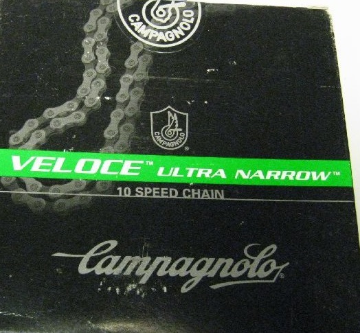

yecoras Napisano 27 Czerwca 2014 Autor Napisano 27 Czerwca 2014 Jaka jest różnica miedzy 1 i 2 łańcuchem Campa? (który wybrać i dlaczego)

Rulez Napisano 27 Czerwca 2014 Napisano 27 Czerwca 2014 Akurat używam tych spinek Connex z 9 rzędowym łańcuchem Shimano XTR , nie ma różnicy szerokości - i nie mógł bym z czystym sumieniem polecić, sumienie by mnie gryzło ... yecoras łańcuch Veloce to najniższa grupa w Campagnollo, jest droższy niż Shimano XTR, więc jaki jest sens jego zakupu tego nie wiem ...

yecoras Napisano 3 Września 2014 Autor Napisano 3 Września 2014 Cześć ponawiam temat. Ostatnio zdecydowałem sie na łańcuch campagnolo veloce 10 po ok 900km nie jest naciągniety jeszcze Jestem zadowolony z niego natomiast czy polecacie lepszy od tego? Prędzej wpisy były na temat XT że nie ma co przepłacać i jest lepszy ponoć. Powoli chce się przygotować do wymiany. Dzięki z góry za pomoc
rambolbambol Napisano 3 Września 2014 Napisano 3 Września 2014 Ja mam na swoim Campagnolo Veloce już 4000km nastukane. Po ósmej przymiarce jest cały czas mniej niż 2mm rozciągnięty na całej długości. Zarówno KMC, SRAM jak i Shimano XT już po pierwszych 500km były o 1/3 do połowy oczka dłuższe. Według mnie nie ma na rynku lepszej alternatywy dla Campagnolo. Cena jest całkowicie uzasadniona.
