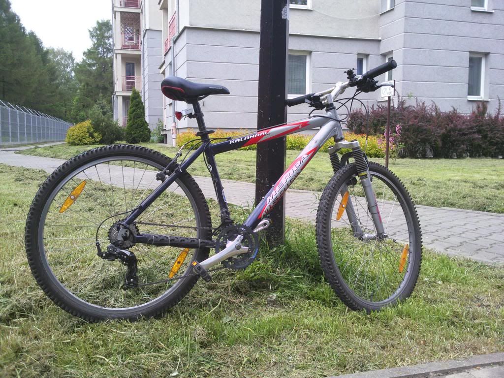

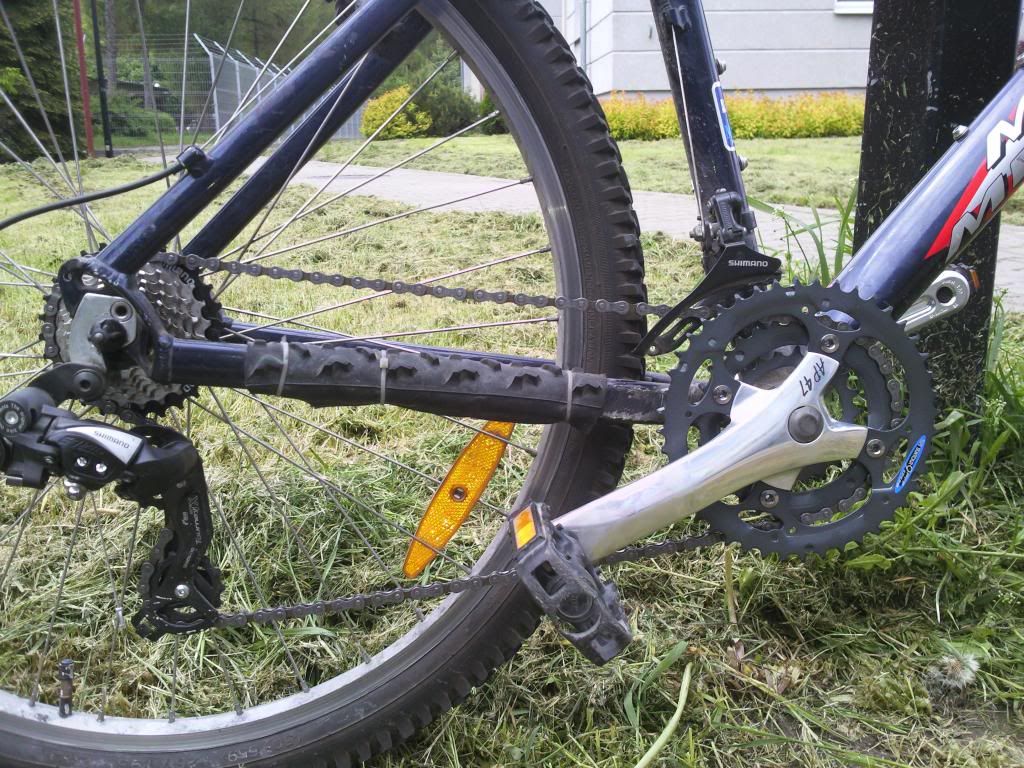

effen73 Napisano 14 Maja 2014 Autor Napisano 14 Maja 2014 Witam po 5-cio dniowej przerwie. Rower wrócił z serwisu - okazało się, że potrzebny był też inny suport. O kosztach nawet nie będę wspominał, nawet ja sam nie wiem dokładnie, łącznie około 300zł Tak wyglądał dzisiaj około 12:Oczywiście różnica jest, ale tak jak oczekiwałem, na plus. W końcu nie brakuje mi tego 'ostatniego' do wbicia, ale zacznę też jeździć z lepszą kadencją.Zacząłem śmigać jak opętany, a plucha na dworze i cały rower nadaje się już do mycia - niestety rower teraz w bloku i jest to bardzo utrudnione. Wycierając go na sucho, zacząłem słyszeć jak trą mi stery Wziąłem dzbanek wody i przelałem nad sterami i jest lepiej, ale nie wiem co z suportem itp.itd. Ten deszcz
BikerLight Napisano 14 Maja 2014 Napisano 14 Maja 2014 Nalanie wody na stery to nie jest rozwiązanie problemu a jego powiększenie, jeżeli słyszałeś odgłosy tarcia to stery należy szybko przeserwisować - oczyścić bieżnie i wianki a jeśli wianki uległy korozji to wymienić (zakładam że to stery ahead na wiankach).
