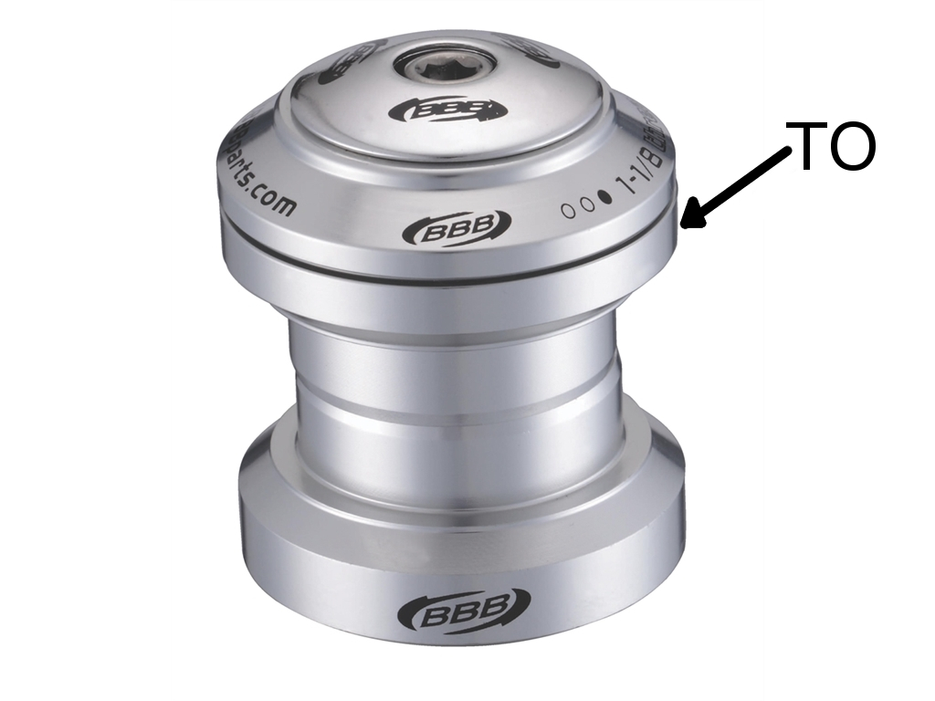

Fenthin Napisano 9 Maja 2014 Napisano 9 Maja 2014 Musi być na Allegro? Bo ja mam obrazek. O tu, poniżej.
rzezniol Napisano 9 Maja 2014 Napisano 9 Maja 2014 Bo to tak jest z niedowiarkami ... i trzeba im udowadniać ... @@komandosek, przeczytałem specyfikacje RR 8.1 ... wyczytałem ze ma on stery VP ... Na 90% masz takie stery http://www.vpcomponents.com/newen/product_detail.php?id=202 Niewykluczone że dla VP dla Decathlon`a wyprodukowała serie OEM. Twoje błędne pojmowanie tego jakie masz stery wynika z tego, że Decathlonowi udało się zgrać zewnętrzną średnicę misek z zewnętrzna średnicą główki ramy i sprawia to wrażenie całości. Pozdrawiam
