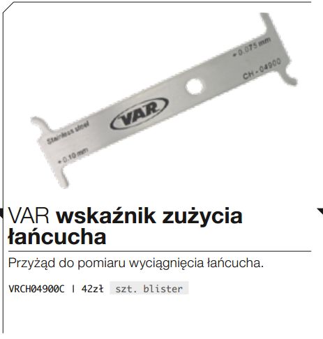

conderus Napisano 13 Kwietnia 2014 Napisano 13 Kwietnia 2014 Witam. Kupiłem sobie ostatnio klucz do mierzenia zużycia łańcucha VAR,jest to klucz z średniej półki nie jest to najtańsze badziewie które do niczego się nie nadaje,nie jest to też jednak np. ROHLOFF CALIBER 2 i zastanawiam się czy na pewno był to dobry zakup bo kończy mi się czas na oddanie go do sklepu.Jakie macie doświadczenia z tą firmą ? Czy można zaufać temu kluczowi ? Czy trzyma miarę ? Pozdrawiam.
epawel Napisano 13 Kwietnia 2014 Napisano 13 Kwietnia 2014 Ja tam mierze, porównując długość całego łańcucha do nowego, dla wyciągnięcia 0.75 i łańcucha 104 ogniwa to jest ok 1cm (0,99mm), taki śmieszny przyrząd też posiadam, ale mierze nim czasem lokalne wyciągnięcia.
lyndowss Napisano 14 Kwietnia 2014 Napisano 14 Kwietnia 2014 http://www.forumrowerowe.org/topic/145122-lancuch-co-myslicie-o-przyrzadzie-do-mierzenia-zuzycia-lancucha/ http://endurorider.pl/2014/02/przymiar-do-lancucha-z-trzymaczem/ Dwie lektury dla Ciebie, które się przydadzą. W dodatku można sobie świetnie radzić bez tego przymiaru. To raczej narzędzie dedykowane dla serwisów.
dawid828828 Napisano 23 Kwietnia 2014 Napisano 23 Kwietnia 2014 Ja tam mierze, porównując długość całego łańcucha do nowego, dla wyciągnięcia 0.75 i łańcucha 104 ogniwa to jest ok 1cm (0,99mm), taki śmieszny przyrząd też posiadam, ale mierze nim czasem lokalne wyciągnięcia. Posiadam w pracy miarke elektroniczna, ale i tak uzywamy zawsze miarki Rohloff. Moge polecic. Doskonaly material. Z miarka VAR nie mam doswiadczenia. Jesli roznica w cenie jest niewielka, wymienilbym ja.
