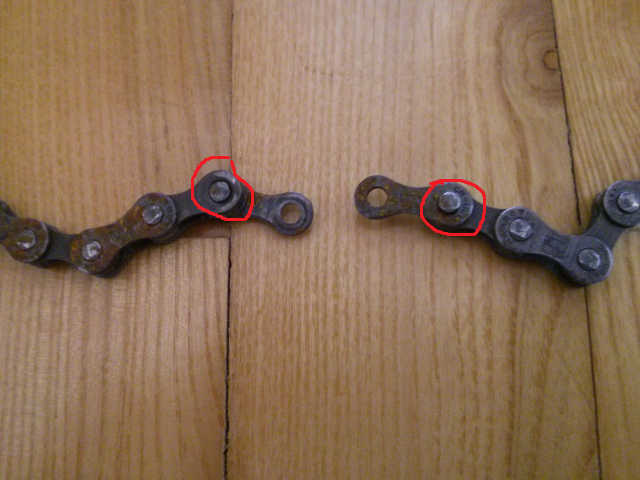

piotrekkkk Napisano 24 Lutego 2014 Napisano 24 Lutego 2014 Witacie Postanowiłem wyczyści łańcuch, zdjąłem (robiłem to pierwszy raz w życiu, więc pewnie wiecie co się stało) i wyczyściłem. Próbowałem jakoś uratować sytuacje ale...zresztą sami zobaczcie na zdjęciu https://www.dropbox.com/s/4xiqyl34m0u8jxs/2014-02-24%2012.47.19.jpg I co teraz mam z tym zrobić ? Kupować nowy łańcuch czy da sie go uratować ?
kontooo2 Napisano 24 Lutego 2014 Napisano 24 Lutego 2014 To zdjęcie jeszcze przed wyczyszczeniem prawda ? Jakos dziwnie go rozłączyłeś, kup spinkę albo nowy łańcuch.
LUKASZ1980 Napisano 24 Lutego 2014 Napisano 24 Lutego 2014 Kup sobie spinkę dedykowaną do łańcucha,to znaczy do szerokości.To zdjęcie mnie przeraziło,więcej tak nie rób. Smarować,smarować.Łańcuch może uda ci się doczyścić.Co do kupna nowego jaki masz przebieg na tym łańcuchu,jeśli duży to mija się z celem bo będzie przeskakiwał.
piotrekkkk Napisano 24 Lutego 2014 Autor Napisano 24 Lutego 2014 Po czyszczeniu ...po szejku w benzynie ekstrakcyjnej Przebieg to ok 600 km:)
Fenthin Napisano 24 Lutego 2014 Napisano 24 Lutego 2014 Nie za bardzo rozumiem, co tu jest do ratowania lub nieratowania. Tani łańcuch wymyty z wszelkiego smaru potrafi pokryć się rdzawym nalotem przez jedną noc. Ale ten zejdzie po jednej przejażdżce. Poza tym jest bez sensu rozkuty. Pozbądź się rozłączonych ogniw, kup przyszłościowo spinkę, załóż łańcuch, posmaruj go i jeździj dalej. Wymienić możesz, ale bardziej ze względu na to, że ten łańcuch /CN-UG51, jeśli mnie oczy nie mylą/ to straszna plastelina niż z powodu obecności Fe2O3.
premier2 Napisano 24 Lutego 2014 Napisano 24 Lutego 2014 Łańcuch - Vademecum http://youtu.be/VPfy8B7icEY http://youtu.be/WATeJOruWF0 [skuwacz do łańcucha] Jaki skuwacz wybrać? I polecam spinkę do łańcucha - bardzo ułatwia życie
adhed Napisano 24 Lutego 2014 Napisano 24 Lutego 2014 Tobie chodzi o kolor czy to jak go rozłączyłeś? Wymyj go w benzynie, a żeby go złączyć, to musisz go jeszcze raz rozkuć, ale w miejscu dalej, bo zrobiłeś nie w tym co trzeba.
zekker Napisano 24 Lutego 2014 Napisano 24 Lutego 2014 Tak dla pewności Wycisnąć sworznie i połączyć łańcuch spinką. To najprostsze rozwiązanie. Jak się nie uda znaleźć pasującej spinki, to trzeba skrócić łańcuch o jedno ogniwo wewnętrzne. Koniecznie pamiętać o niewyciskaniu sworznia do końca.
piotrekkkk Napisano 24 Lutego 2014 Autor Napisano 24 Lutego 2014 Ok Chyba wezmę nowy ... taki mógłby być http://www.cyklotur.com/czesci/lancuchy-kasety-wolnobiegi/lancuchy-rowerowe/p,lancuch-alivio-cn-hg40-shimano,121134.html ?
Mod Team michuuu Napisano 24 Lutego 2014 Mod Team Napisano 24 Lutego 2014 Jak masz napęd 6,7,8 rzędowy to może być.
