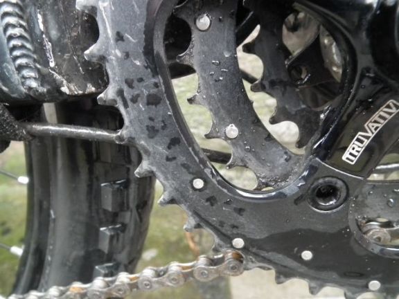

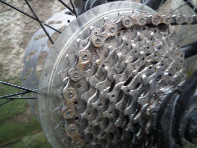

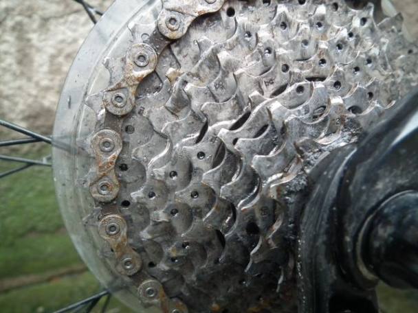

maniekczewa Napisano 18 Stycznia 2014 Napisano 18 Stycznia 2014 Witam Chciałem prosić o podpowiedź bardziej doświadczonych kolegów czy rzeczywiście muszę wymienić poszczególne rzeczy i jeśli tak to na jakie. Ostatnio znajomy przejrzał mi napęd i stwierdził że do wymiany jest : -kaseta Shimano HG-50 -przerzutka tył Sram x7 -łańcuch KMC X9 Łańcuch nie podlega dyskusji i jest do wymiany, znajomy stwierdził że hak przerzutki jest skrzywiony i niestety trzeba wymienić całość ale zastanawia mnie kwestia kasety czy rzeczywiście nadaje się już do wymiany (zdjęcia w załącznikach). Tutaj podaje moje typy nowych części do roweru: - Kaseta Shimano HG-50 lux Sram X7 -przerzutka sram x7 lub x9 -łańcuch KMC X9 Będę wdzięczny za pomoc przy ocenie stanu kasety i pomoc przy wyborze nowych rzeczy do roweru. Pozdrawiam
Grzeslaw Napisano 18 Stycznia 2014 Napisano 18 Stycznia 2014 Na moje oko korba na 100% do wymiany i chyba kaseta też.
rkopec16 Napisano 18 Stycznia 2014 Napisano 18 Stycznia 2014 srodkowy bezdyskusyjnie do wymiany, duży jeszcze pojeździ.
Mod Team Puklus Napisano 18 Stycznia 2014 Mod Team Napisano 18 Stycznia 2014 Korba jest ok, 2ka faktycznie utyrana ale da sie na tym jeździć, nie popadajmy w skalaności, choć dobrze by było dać nową, kaseta jest w gorszym stanie a raczej jej końcowa część
dovectra Napisano 18 Stycznia 2014 Napisano 18 Stycznia 2014 przerzutka do wymiany?? jest znitowana z hakiem? hak sie prostuje i przeważnie jest osobo. a napęd zdarty ale bez przesady. Jak nie przeskakuje możesz jeździć

kniaz Napisano 19 Stycznia 2014 Napisano 19 Stycznia 2014 Ponieważ kaseta nie wygląda tragicznie, to na początek wymień łańcuch i o ile nowy łańcuch będzie współpracował normalnie z kasetą, to uratujesz kasetę. Jazda na rozciągniętym starym łańcuchu to gwarancja zajechania kasety. Jeśli okaże się jednak, że nowy łańcuch przeskakuje na zębatkach kasety, to wtedy zmienisz również kasetę. Natomiast jeśli chodzi o przód, to podobnie - zobaczysz, czy nowy łańcuch działa normalnie ze środkową tarczą- jeśli tak, to jeździsz, jeśli nie, to możesz spróbować wymienić samą środkową tarczę. Według mnie to w miarę logiczne postępowanie, no i może się okazać najtańsze. Natomiast, jeśli chcesz wymieniać napęd, to możesz oczywiście zajeżdżać obecny do końca.
