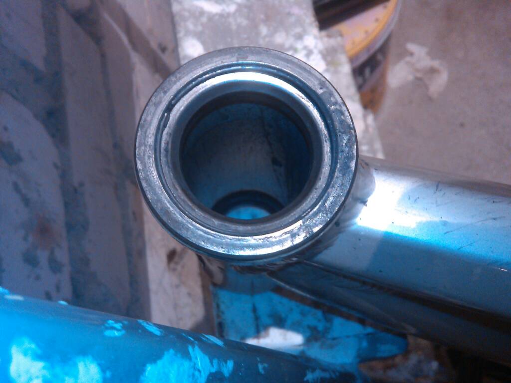

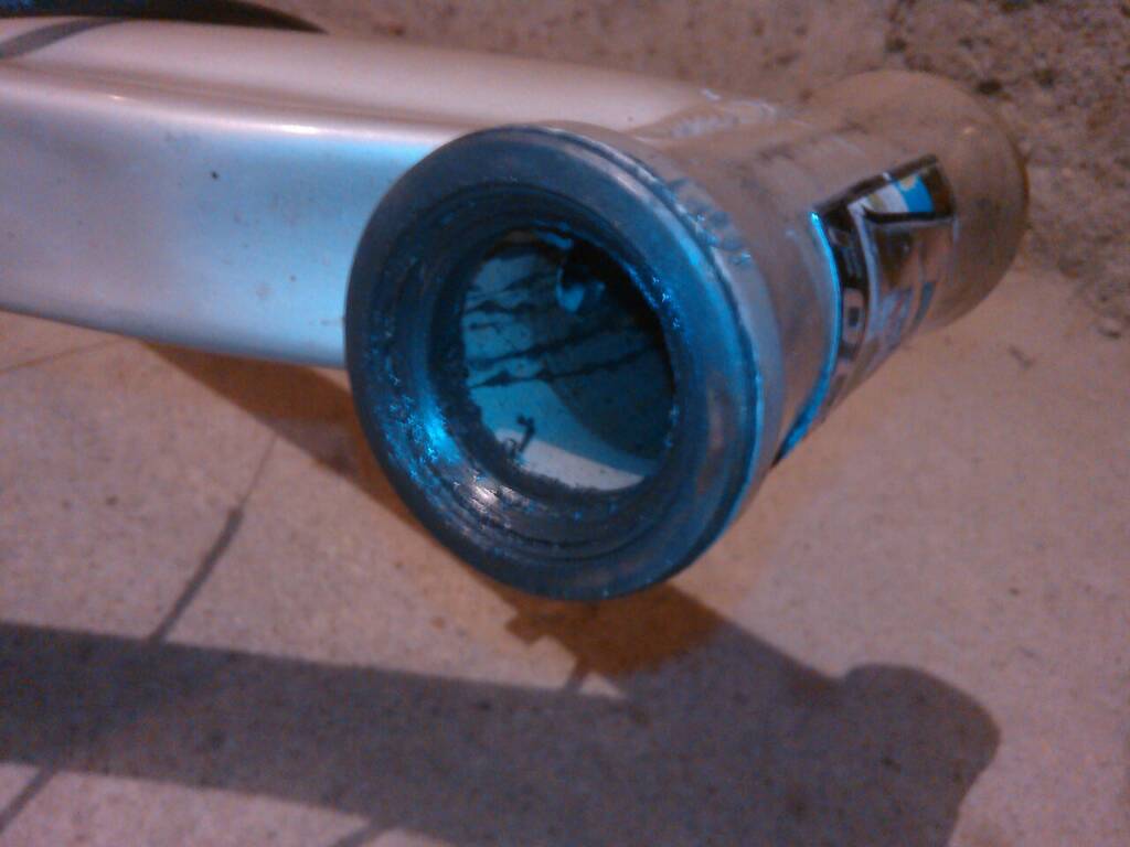

olek7411 Napisano 17 Stycznia 2014 Autor Napisano 17 Stycznia 2014 Dziś go nasmarowałem przed jazdą chodził w miarę już. Luzów na górze praktycznie nie ma za to na dole jest i to wyczuwalny i jakby rura sterowa stukała o ramę. Łożyska też są nie typowe jakieś. Dziś wrzucę zdjęcie jak pójdę to rozebrać

olek7411 Napisano 17 Stycznia 2014 Autor Napisano 17 Stycznia 2014 A co to sa te hermonijki? Pierwszo slysze I tak wygladaja te lozyska w rowerze w moim starym rowerze byly zupelnie inne Wysłane z mojego MOVE przy użyciu Tapatalka
Mod Team Puklus Napisano 17 Stycznia 2014 Mod Team Napisano 17 Stycznia 2014 Masz maszynowe, ciężko wyczuć gdzie ten luz, może dolne łożysko ma dość życia ?? Tak przynajmniej to tam wygląda ... Harmonijki to takie gumowe ochronki na golenie i na pewno by ci nie zaszkodziły. Ło takie ło ło.
olek7411 Napisano 17 Stycznia 2014 Autor Napisano 17 Stycznia 2014 Lozyska wymieniane na poczatku sezonu ale coz trzeba jednak i tam zajzec. To jutro to sprawdze, a nad harmonijkami pomysle Wysłane z mojego MOVE przy użyciu Tapatalka
