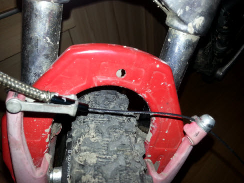

pilocik69 Napisano 23 Października 2013 Napisano 23 Października 2013 Witam, Zakupilem komplet linek i pancerzy hamulcowych firmy Jagwire. Mam problem z montazem przednieo zestawu - nie ma w komplecie fajki. Czy to ma byc tak zamontowane?
jasinski21444 Napisano 23 Października 2013 Napisano 23 Października 2013 Nie tak nie ma być . Kup fajke
pilocik69 Napisano 23 Października 2013 Autor Napisano 23 Października 2013 Ok, bo juz sie balem A jaka fajke kupic czy sa jakies rodzaje? Pewnie przydalaby sie tez harmonijka?

Tofi Napisano 24 Października 2013 Napisano 24 Października 2013 Fajki masz w dwóch rodzajach: gięte pod kątem 90st i 135st. wybierasz tą, dzieki której pancerz będzie bardziej prosty, czyli w Polsce bedziesz miał na przód 135st. dla krótkiego pancerza, lub 90 st. dla długiego. Sent from my ASUS Transformer Pad TF700T using Tapatalk 4
