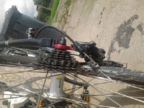

ArturB1991 Napisano 20 Września 2013 Autor Napisano 20 Września 2013 Wrzucam zdjęcia. Przy takim ustawieniu pojawia się tarcie.

Mod Team Puklus Napisano 21 Września 2013 Mod Team Napisano 21 Września 2013 Dodatkowo jest jak b odchylona na zewnątrz.

DEVILEK Napisano 23 Września 2013 Napisano 23 Września 2013 Albo zła regulacja, albo krzywy wózek przerzutki. Z doświadczenia stawiam na to drugie. Jakby było za sucho, to byłoby to słychać po łańcuchu, no chyba, że kółeczka tak zajechane i nigdy nie smarowane od środka.
