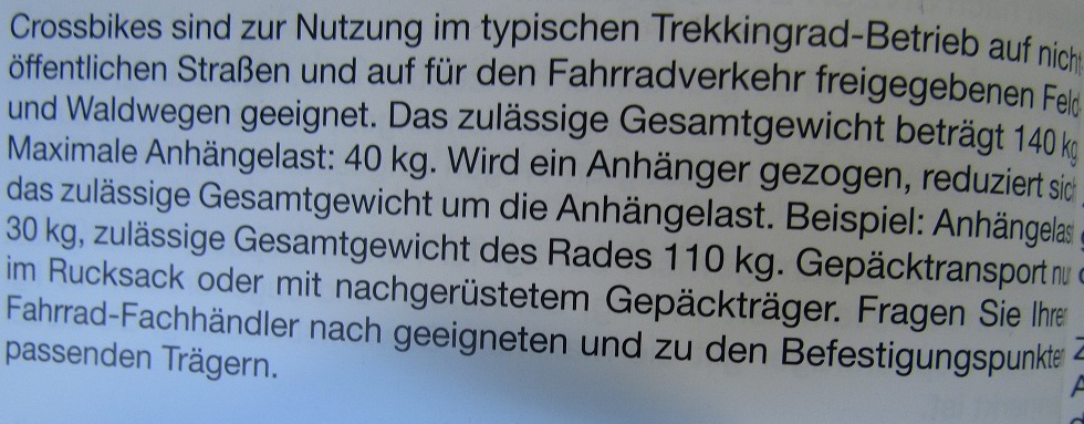

lenar87 Napisano 19 Września 2013 Autor Napisano 19 Września 2013 A może hercules Icona PRO http://allegro.pl/hercules-icona-pro-52cm-20-5-kat-4199-zl-i3536737153.html Panowie, a jak wygląda ten rower pod względem DMC? Próbuję znaleźć info ale nie mogę. No i jak on się ma osprzętowo względem Xenona? Patrzę na ten rower od dwóch dni i coraz bardziej mi się podoba, ale w tych dwóch kwestiach nie potrafię rozstrzygnąć jak jest...
MarekZa Napisano 19 Września 2013 Napisano 19 Września 2013 Panowie, a jak wygląda ten rower pod względem DMC? Próbuję znaleźć info ale nie mogę. No i jak on się ma osprzętowo względem Xenona? Patrzę na ten rower od dwóch dni i coraz bardziej mi się podoba, ale w tych dwóch kwestiach nie potrafię rozstrzygnąć jak jest... Chyba 140kg, ale mój Niemicki opiera się o google translate. Może ktoś odpowie bardziej precyzyjnie na podstawie zdjęcia ?
lenar87 Napisano 20 Września 2013 Autor Napisano 20 Września 2013 A jak to sprzętowo wygląda? Widzę, że napęd ten sam Deore XT, ale reszta zupełnie inna. Szczególnie hamulce mnie interesują - dużo czytałem o Shimano SLX ale nie wiem dużo o tej Magurze MT2..
