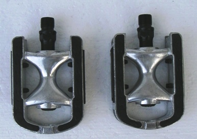

benek196 Napisano 20 Lipca 2013 Napisano 20 Lipca 2013 ja miałem pedały aluminiowe z plastikiem który miał zapobiegać poślizgom (tak wyglądały: http://sklep.ottlik.pl/images/PEDAL%20ALU%20ANTYPO.jpg) i często ześlizgiwała mi się z nich noga więc w pierwszym lepszym sklepie za całe 25pln kupiłem takie z zębami (takie coś: http://arkus.org.pl/170-230-thickbox/pedaly-aluminiowe.jpg) i z czystym sercem mogę je polecić, a jężdże w każdą pogodę i ani raz nie ześlizgnęła mi się noga z pedała
