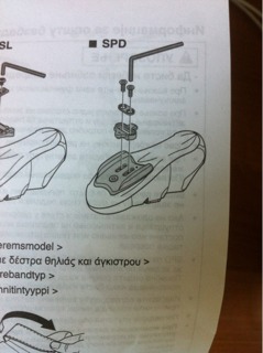

Jeremiach Napisano 28 Lipca 2013 Napisano 28 Lipca 2013 Witam To ja mam kolejne pytanie od początkującego. Kupiłem sobie pedały M540 i do tego buty na szosę R088. W butach na szosę bloki są odsłonięte, ale w instrukcji znalazłem taką nakładkę że w miejscu bloków robi z nich buty do MTB. Czy ktoś wie jak ta nakładka się nazywa lub jaki ma symbol producenta?
