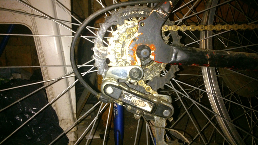

neo4969 Napisano 23 Czerwca 2013 Napisano 23 Czerwca 2013 Posypało się conieco i czas na inwestycje. A więc chce wymienić te trzy rzeczy, budrzet jak najmniejszy ale nieokreślony dokładnie po prostu chce wiedzieć co waszym zdaniem jest najlepsze i czy w ogóle będzie pasowało. Przejrzałem naturalnie forum i wytypowałem takie poniższe rzeczy, poza łańcuchem bo na to już mi czasu dzisiejszego wieczora nie starczy ale mysle ze wiecie z marszu. Aha jezdze jakieś 300 - 400 km tygodniowo a no i mam 183cm 80kg. No to specyfikacja bika; Rozmiar ramy; L MANETKI Shimano ST-EF50, 24 biegi, EZ-fire PlusPRZERZUTKA PRZEDNIA Shimano FD-C50PRZERZUTKA TYLNA Shimano Alivio RD-M410KASETA/WOLNOBIEG Shimano CS-HG30, 11-32, 8 biegówŁAŃCUCH KMC Z7MECHANIZM KORBOWY Shimano FC-M191, 42/34/24, korby 170mmŚRODEK SUPORTU RPM cartridge PIASTY Formula 36x100 / 36x135 Korby które znalazłem, na początku założyłem że około 250 zeta starczy z suportem było by najlepiej, jednak droższe propozycje jeśli się wyraźnie opłacają mogę wziać pod uwagę i tu pytanie, o co chodzi z tymi liczbami zebów np. 44/32/22 albo 48/36/26 skąd mam wiedzieć które wybrać? FC-M590 - http://allegro.pl/korba-shimano-deore-fc-m590-9-sp-44t-175mm-czarna-i3331733862.html - około 260 zł FC M542 - http://allegro.pl/shimano-fc-m542-deore-korba-44-32-22-czarn-lozyska-i3290680817.html - 290 zł znalazłem niby mało używanego slxa za 280zł http://allegro.pl/shimano-fc-m660-slx-44-32-22-korba-9rz-300-km-i3347007183.html ale jest bez suportu wiec pytanie ile trzeba dać na odpowiedni suport i czy waszym zdaniem wyglada na dobrą a co do kaset, to pewnie jakaś hg ale która 8 rzedowa jest waszym zdaniem najlepsza, najdroższa jaką znalazłem na allegro Kaseta DEORE LX CS-HG70, 8-speed,11-30T http://allegro.pl/kaseta-shimano-deore-lx-hg-70-8-ka-11-30-xtrabike-i3335497787.html - 120zł, warto? no i pytanie, przerzutka tył nie wiem czy nadaje sie do wymiany, ma problemy z przerzucaniem ale moze to byc wina kasety która jest już bardzo zajechana, ile by kosztowała wymiana na inną pasującą która długo potrzyma. Pozatym pytanie czy korbę z suportem da się łatwo wymienić w domu? i ostatnie pytanie, szukam jakiej przerzutki bo żadnej ze starych leżacych w garażu nie mogę dopasować do tego co dołączyłem na zdjęciach, ten wolnobieg ma 7 rzędów. jak najtaniej byle nie utrudniała pedałowania, to taki rower dodatkowy. Zaznaczam ze to jest mój pierwszy post na tym forum wiec za wszelkie błędy które pewnie popełniłem z góry przepraszam i dziekuje za każdą potencjalną odpowiedź. Pozdro
Mod Team Puklus Napisano 24 Czerwca 2013 Mod Team Napisano 24 Czerwca 2013 M590 od M542 różnią sie głównie ( poza wyglądem) tym ze ma puste ramiona i Alu blat. poza tym to samo, slx który podałeś jest ok, można brać za rozsądne pieniądze. Za kasetę LX tyle bym nie dał nie ma takiej opcji, kup hg51 za połowę tej ceny. Odnośnie twojego zdjęcia ... mam wątpliwości czy tam jest kaseta ... no ale skoro tak piszesz Przerzutka troszkę widać zmęczona ale najpierw zmień napęd jak nie pomoże wtedy pomysł o reszcie.
neo4969 Napisano 25 Czerwca 2013 Autor Napisano 25 Czerwca 2013 napisałem że jest to wolnobieg (pod sam koniec). Generalnie myslałem o samej przerzutce, ponieważ to koło które widac dostałem kompletne za piątke na pobliskim złomie. W miarę sie jedzie na przerzutce z mojego gianta, no to co widać to tylko jedna z kilku które leża w garażu wiec sama w sobie nie ma znaczenia.
Mod Team Puklus Napisano 25 Czerwca 2013 Mod Team Napisano 25 Czerwca 2013 No to chłopie sie zdecyduj o co ci chodzi pisze w opisie kaseta hg30 a tu wyskakujesz z kołem ze złomowiska ...
neo4969 Napisano 25 Czerwca 2013 Autor Napisano 25 Czerwca 2013 istotą tematu jest kaseta, i inny rower, końcówka tak dodatkowo.
