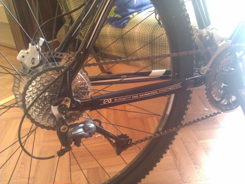

kregiel Napisano 14 Czerwca 2013 Autor Napisano 14 Czerwca 2013 Masz na mysli najwieksza zebatke z przodu i z tylu? To u mnie wyglada to tak: Wysyłane z mojego HTC Vision za pomocą Tapatalk 2
Mod Team Puklus Napisano 14 Czerwca 2013 Mod Team Napisano 14 Czerwca 2013 Jak na moje, łańcuch jest delikatnie za długi, choć mógłby zostać jeżeli na 2 najmniejszych nie będzie zwisał swobodnie.

kregiel Napisano 16 Czerwca 2013 Autor Napisano 16 Czerwca 2013 Kup opaskę na ramę.Łańcuch wówczas będzie uderzał w opaskę,rama zachowa lakier. Niestety tańsze przerzutki Shimano uderzają w ramę.W przerzutkach Sram,nawet tych najtańszych(3.0)takie sytuacje nie mają miejsca. Wiesz co kupiłem coś takiego http://www.ambike.pl/oslona-neoprenowa-accent-no-scratch.html Niestety nie wyciszyła za grosz a do tego mam wrażenie że i tak lakier się porysuje... To ja bym coś innego polecił, bo wszystko co tu napisano oprócz skracania łańcucha to typowe tzw "pudrowanie syfka" Z tego co wiem, to przerzutki shimano fabrycznie ustawione są na najmniejsze napięcie sprężyny wózka. Odkręć więc przerzutkę Kolego i przełóż spręzynę wózka na dalsza pozycję. Gdy naciąg bedzie mocniejszy to i "skoki" łańcucha bedą mniejsze. Czy mógłbym cię poprosić o bardziej szczegółowe informację dot. takiego zabiegu ?
