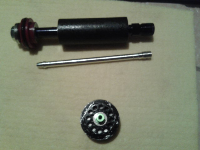

kemot1974 Napisano 29 Maja 2013 Napisano 29 Maja 2013 ja zregygnowałem z manetki MILO ktrórą blokowałem amor, zmieniłem to na pokrętło na tłumiku. Nie wiem, czy masz taką możlwiość w swojej REBIE ? BTW, według mnie powinieneś i tak spróbować odkręcić tłumi i zobaczyć o co chodzi. Olej u siebie wymieniłem mój błąd, z góry założyłem, że masz blokadę w pokrętle. Poniżej mój tłumik, w moim przypadku ten srebrny ,, szpikulec,, wykęcił się o kilka obrotów i spokojnie mogłem go wyjąć ręką. Wystarczyło ponownie wkręcić imbusem i amor zaczął blokować.
