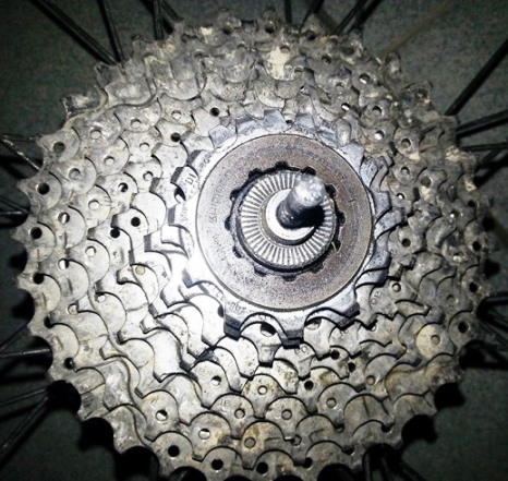

artur5236 Napisano 9 Czerwca 2013 Napisano 9 Czerwca 2013 Co byście powiedzieli na te dwa wolnobiegi?
Mod Team Puklus Napisano 9 Czerwca 2013 Autor Mod Team Napisano 9 Czerwca 2013 Górny jest brudny, a na dolnym 2 ostatnie sa zużyte, łańcuch prawdopodobnie będzie skakał.

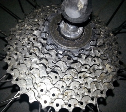

Nagrix Napisano 10 Czerwca 2013 Napisano 10 Czerwca 2013 Też poproszę o ocenę. Z tym że chodzi mi bardziej o to, jak mocno zużyte są zębatki (coś w stylu: jak nowe/mały przebieg/zajechane strasznie). Z góry dzięki. *Kliknij aby powiększyć
Mod Team Puklus Napisano 11 Czerwca 2013 Autor Mod Team Napisano 11 Czerwca 2013 Na kasecie 9 i 8 są zastanawiającego stanu, reszta jest dobra, powinno na nowym śmigać. obie zębatki z korby są dość styrane, pasowało by je pilnikiem delikatnie nareperować ... ten zestaw pracował razem ?

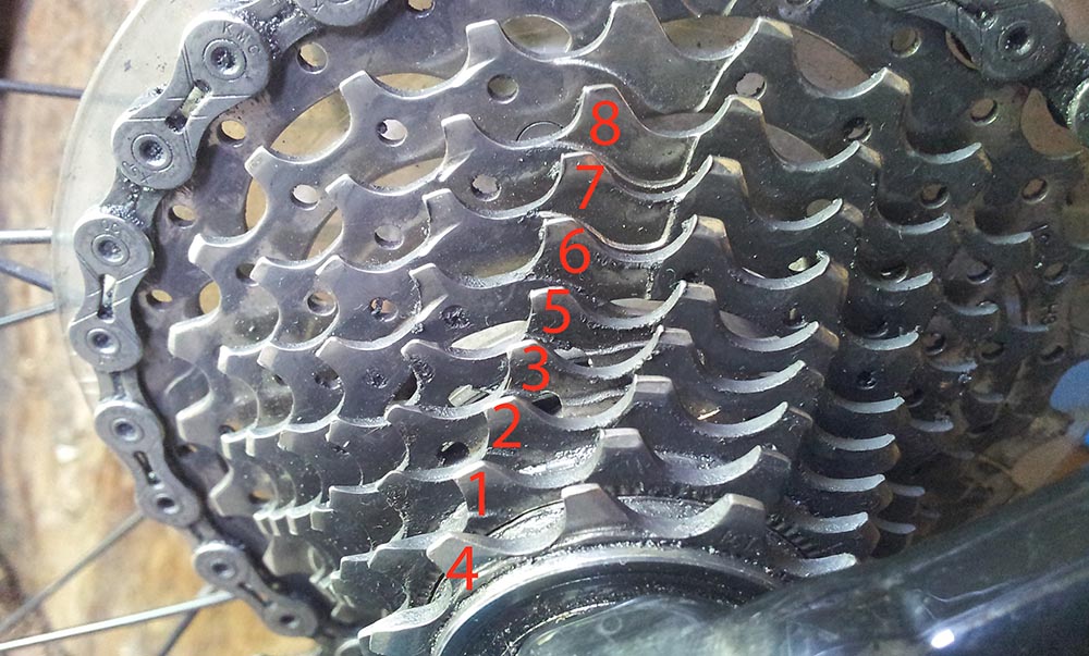

SaFree Napisano 21 Czerwca 2013 Napisano 21 Czerwca 2013 [kaseta] SHIMANO 105, 11-28 10 biegów z łancuchem KMC X10 SL. przebieg 10tys km (1rok).... Czy przyjmie nowy lancuch czy musze wymieniac także kasete... Puki Póki co chodzi cicho i plynnie, z tym że jak łancuch jest na najmniejszej koronce kasety to słychać zgrzytanie .. potem na następnej już da sie jechać, reszta ok... Dzieje sie tak zarówno jeśli lancuch znajduje sie na dużej jak i malej tarczy korby... O prowadnice przerzutki nic nie chaczy haczy... No jakby nie patrzeć przebieg duży, lancuch na pewno sie naciągnoł naciągnął, jednak czy warto kupować nowy lancuch (ok 100zł) i dalej jeżdzić na tej kasecie czy wymienic cały zestaw (ok 300zl) czy jeszcze sie wstrzymac i zajechać do konca. Kaseta na moje oko nie wygląda na bardzo zużytą, zalączam foto z numeracją której koronki najczęściej używam żeby można bylo porównać zużycie. Tych największych wogóle nie używam....
Mod Team Puklus Napisano 21 Czerwca 2013 Autor Mod Team Napisano 21 Czerwca 2013 Kaseta jest mocno zjedzona i nie ma co liczyć na nowy łańcuch, tak że zajeździj napęd do końca i używaj słownika ...
