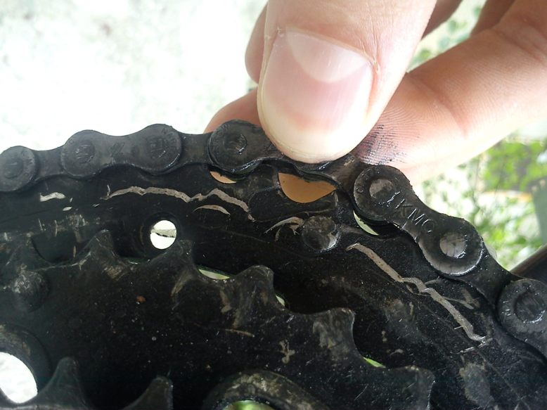

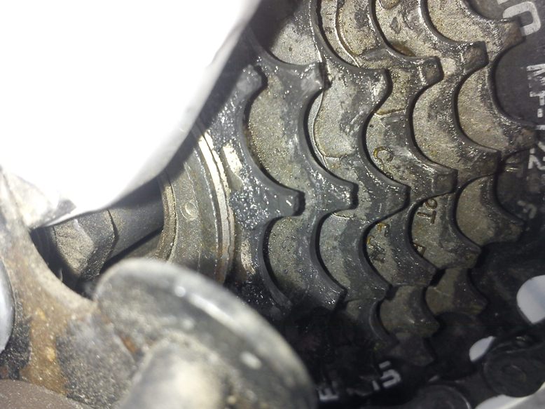

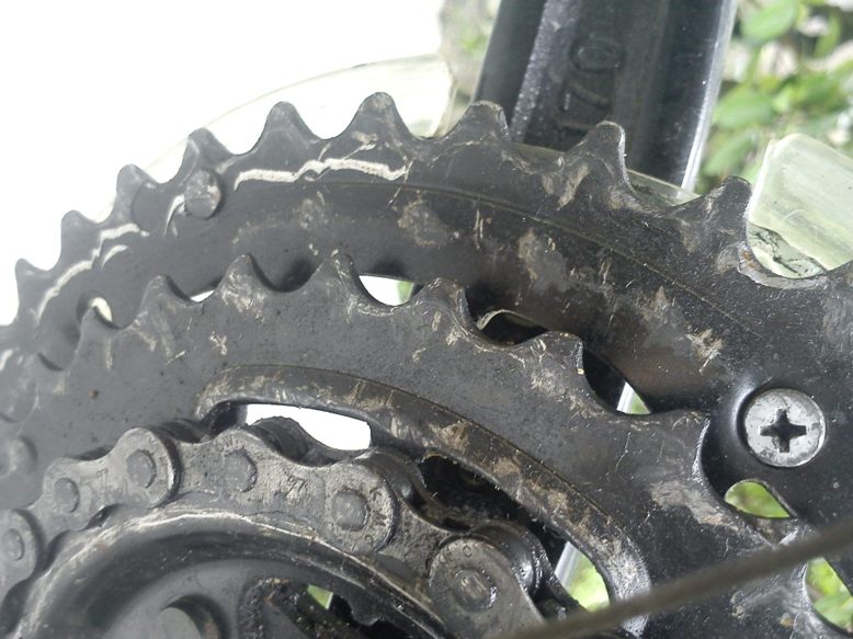

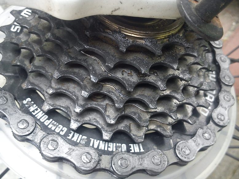

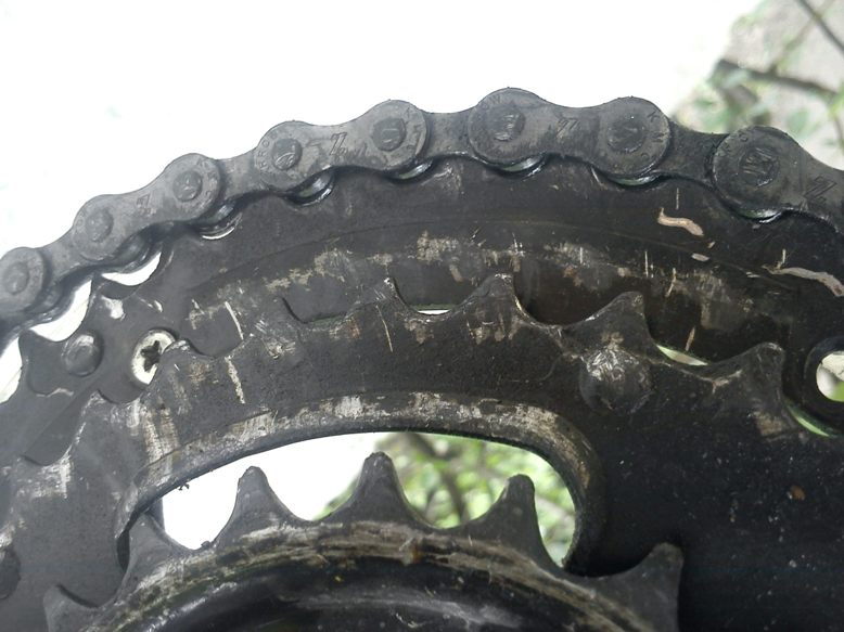

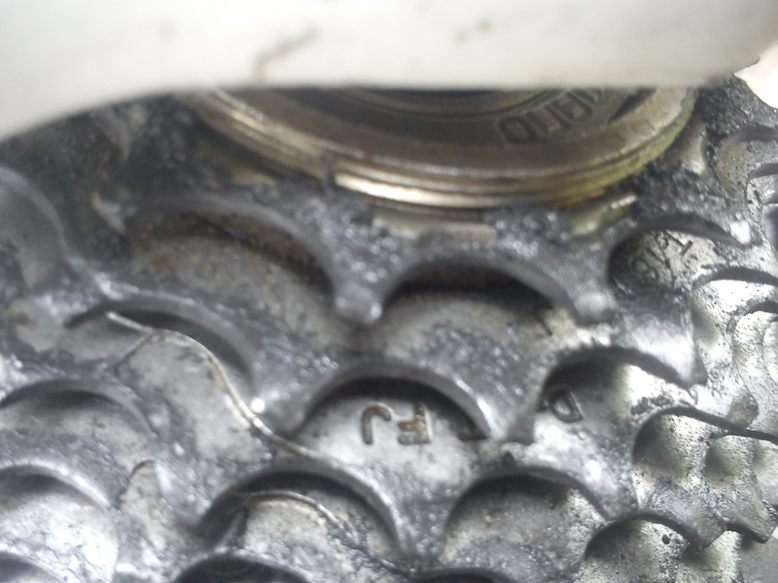

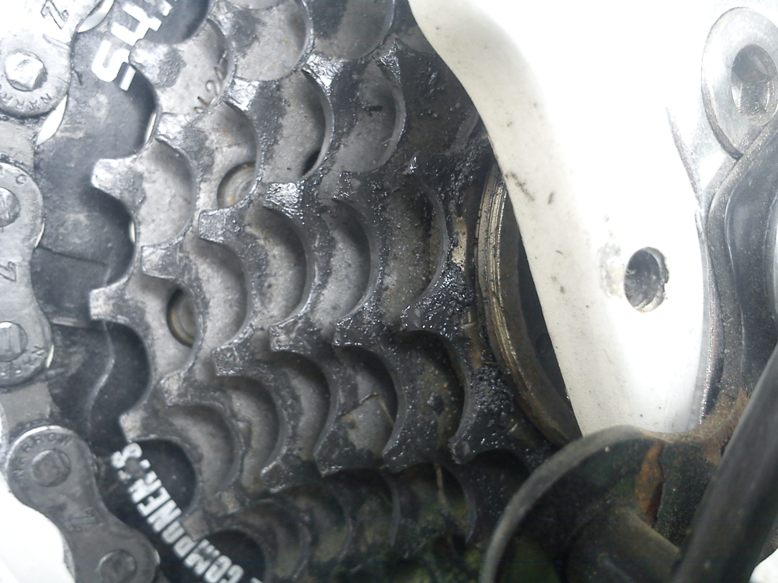

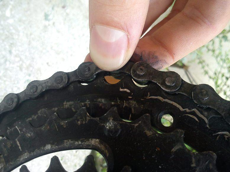

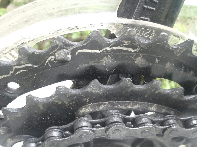

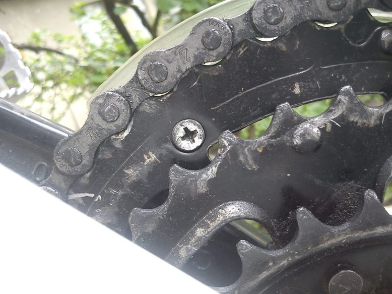

oko3g Napisano 9 Maja 2013 Napisano 9 Maja 2013 Witam. Piszę tu pierwszy raz więc wybaczcie mi ewentualne błędy. Od dwóch miesięcy najprawdopodobniej przeskakuje mi łańcuch. Objawia się to przy większym nacisku, najczęściej na średniej przedniej zębatce. Przez to zaliczyłęm już spotkanie z asfaltem, więc postanowiłem wymienic to co trzeba by więcej nie miec takich sytuacji. Wiem, że łańcuch jest do wymiany. Proszę o ocenę zużycia zębatek wolnobiegu i korby. http://obrazki.elektroda.pl/6055125800_1368103399.jpg http://obrazki.elektroda.pl/5100755000_1368103402.jpg http://obrazki.elektroda.pl/8714535600_1368103403.jpg http://obrazki.elektroda.pl/3527806000_1368103404.jpg http://obrazki.elektroda.pl/1038200900_1368103405.jpg http://obrazki.elektroda.pl/2447417200_1368103406.jpg http://obrazki.elektroda.pl/2358434600_1368103407.jpg http://obrazki.elektroda.pl/2872675900_1368103408.jpg http://obrazki.elektroda.pl/1473283200_1368103409.jpg http://obrazki.elektroda.pl/4175499900_1368103410.jpg Pozdrawiam i proszę o szybką odpowiedź.
afly Napisano 9 Maja 2013 Napisano 9 Maja 2013 Tak jak piszesz, środkowa zębatka w korbie do wymiany, a co do wolnobiegu, najbardziej zużytym biegiem jest ostatni (7). Musisz zdecydowanie zmienić technikę smarowania/smar, bo wygląda to "fatalnie".
Mod Team Puklus Napisano 9 Maja 2013 Autor Mod Team Napisano 9 Maja 2013 No korba jak wyżej, najlepiej cała, i wolnobieg też, no i łańcuch ofc.
oko3g Napisano 9 Maja 2013 Napisano 9 Maja 2013 Rozumiem, a czy muszę wymieniać wolnobieg, czy ten jeszcze 'da radę' przy nowym łańcuchu? Czy można dokupić tą ostatnią zębatkę? Czy w moim przypadku (przednie zębatki nitowane) można wymienić tylko tą środkową?
