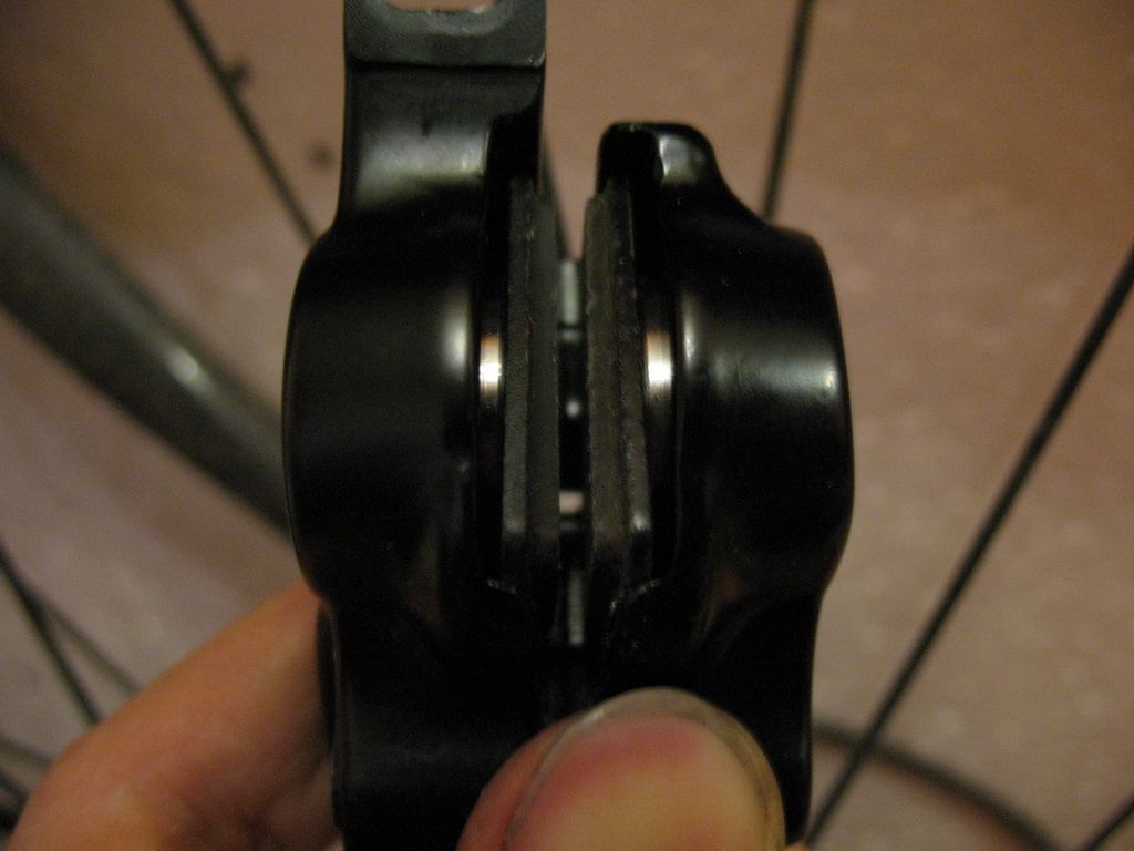

DIYaudioPawelS Napisano 8 Kwietnia 2013 Autor Napisano 8 Kwietnia 2013 To pojechałeś! Według Twojego myślenia to hamulce do roweru można używać tylko w zimę?przeczytaj jeszcze raz calosc. dokladnie taka sama usterka wystapila wczesniej!czyli zacisk byl juz nieszczelny... jasinski21444 ma racje! Po prostu guma się kurczy i mogła przepuszczać, W dodatku nie jest taka elastyczna jak w wyższych temperaturach. przypominam ze usterka wystapila po 3 dniach stania w cieplym. codzienne uzywanie w mrozie (codziennie 8 godzin stoi na zewnatrz) nic nie szkodzilo Trochę wyobraźni! Sądzisz że pod wpływem ciśnienia jakie panuje w zacisku uszczelka nie będzie przepuszczać bo olej zgęstniał? akurat to uzasadnienie ma sens. w takim razie dlaczego pocieklo mocniej dopiero po dluzszym staniu w cieplym? na weekend jak stoi (soboty czasami jezdze, niedziele raczej nie) to nic sie nie dzialo :/ jak sami widzicie serwis jest do d... jest drugi sklep z pozadnym serwisem ale byloby platnie. tak wiec ktos wie gdzie kupic odpowiednie uszczelki? wolalbym kupic zanim to rozbiore hamulce pracuja idealnie cicho. tylko musza sie dotrzec bo jeszcze slabo hamuja. niepotrzebnie przetarlem tez przednie klocki :/

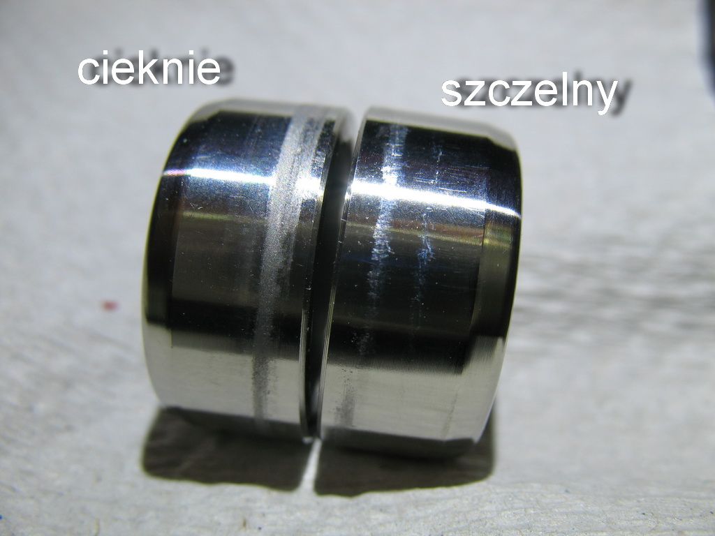

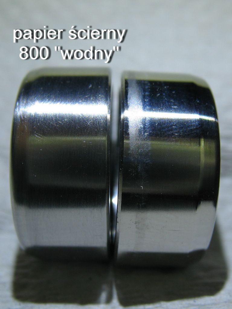

DIYaudioPawelS Napisano 11 Kwietnia 2013 Autor Napisano 11 Kwietnia 2013 nie wytrzymalem i zdemontowalem zacisk zaraz rozbieram dobrze ze nie kupilem uszczelki jaka polecaliscie - okazala sie cala i szczelna jedyne co moglo przeciekac to pomiedzy tloczkiem a uszczelka wypolerowalem tloczki, wyczyscilem wszystko i zlozylem. dziala rowno i symetrycznie poczekam pare dni zeby ocenic czy nie cieknie. jak cieknie to wymienie tez uszczelki
