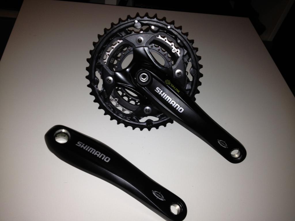

slawek993 Napisano 26 Lutego 2013 Napisano 26 Lutego 2013 Witam Mam pytanie odnośnie korby Shimano FC- M552 42/32/24 Octalink, czy będzie współpracować z kasetą 8 rzędową i czy suport 113mm będzie odpowiedni do niej. Pozdrawiam
M333 Napisano 26 Lutego 2013 Napisano 26 Lutego 2013 Fc-m552 to korba ze zintegrowaną osią. To coś zupełnie innego niż octalink.. Sprawdź jeszcze raz oznaczenia (na wewn. stronie ramion albo udostępnij zdjęcie).

beskid Napisano 26 Lutego 2013 Napisano 26 Lutego 2013 @ dziobolek no na pewno nie to co podałeś bo na zdjęciu jak ktoś wspomniał 552 ma system HT2. Zdjęcie to octalink. Ta korba to jakaś poza grupowa za pewne klasy Deore. Do niej właśnie przeznaczone są łańcuchy typu HG.
Hanzo Napisano 26 Lutego 2013 Napisano 26 Lutego 2013 Bo na Octalink to pewnie jakiś oemowy wynalazek. Generalnie 552 to korba poza grupowa, zębatki takie jak w SLX, gruba oś i zwykłe korby. Może zastanów się czy nie lepiej wziąć tą na wersję na "grubą" oś. Jest lżejsza. Za 169? Za 199 masz nówkę z gwarą.

rzezniol Napisano 26 Lutego 2013 Napisano 26 Lutego 2013 @@slawek993, Korba na foto to korab m522 a nie m552 FC-M522 to korba Dyna-Sys na Octalink, korba FC-M552 to korba Dynasys ze zintegrowaną osią. Co ciekawe 522 jest w sklepach nie ma jej na stronie shimano w dokumentacji Pozdro
slawek993 Napisano 26 Lutego 2013 Autor Napisano 26 Lutego 2013 Fakt to m522, pewnie ten kto opisywał ofertę sam nie wiedział jaki to dokładnie model ważne aby przyjeła łańcuch hg bo jest trochę szerszy od hgx
M333 Napisano 26 Lutego 2013 Napisano 26 Lutego 2013 No i kolega Rzezniol rozwiązał zagadkę. Wg sklepu bikestacja sugerowana długość osi (dla 10rz) to 121mm (pewnie dla mufy 68mm). Jeżeli chcesz tę korbę zamontować do 8rz. kasety to oś może być krótsza. Obawiam się, że ta 113mm może być za krótka. Niemożliwe może okazać się wyregulowanie przedniej przerzutki tak, aby obsługiwała najmniejszą zębatkę. Zaznaczam, że to tylko moje przypuszczenia. Aby zminimalizować ryzyko niekompatybilności montaż mechanizmu sugeruję zlecić serwisowi. Ew. zrobić to samemu, ale wkład suportowy kupić w stacjonarnym sklepie, ale z ew. opcją wymiany na inny, o właściwej długości.

rzezniol Napisano 26 Lutego 2013 Napisano 26 Lutego 2013 I jeszcze dla uściślenia ... M552 nie jest HT II ma zintegrowaną oś a to nie to samo, technologia HT odnosi się do sposobu wykonania ramion M522 jest Hollowtech ale pierwszej generacji. Pozdrawiam
