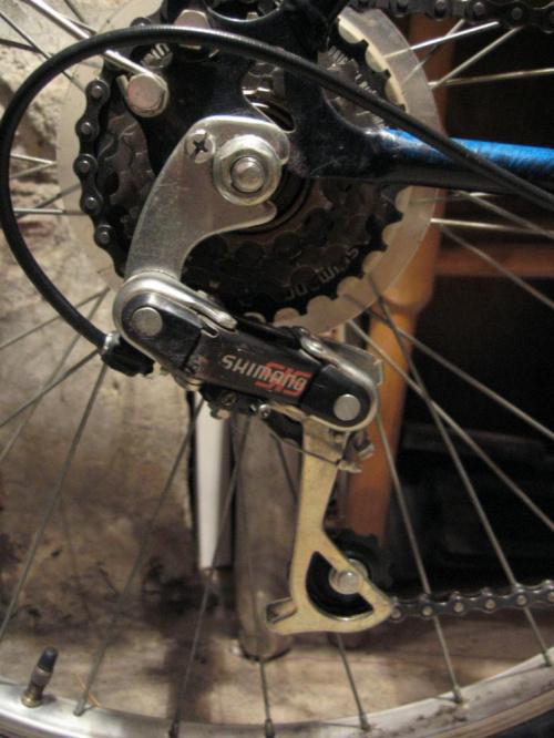

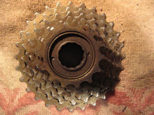

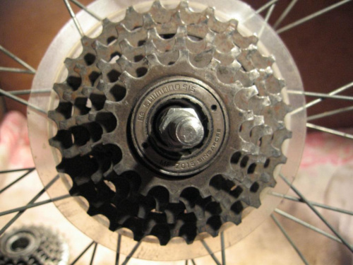

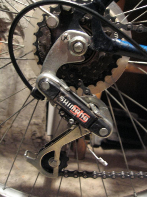

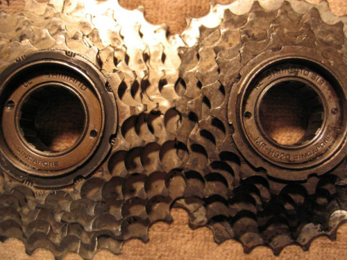

Pablo27 Napisano 22 Stycznia 2013 Autor Napisano 22 Stycznia 2013 Dla pewności przedtem wymieniłem ten krótszy pancerz który idzie do przerzutki na tą samą długość. Linka w pancerzach chodzi luźno, na linkę dałem dodatkowo smar a w środek pancerza psiknąłem WD40. Skrzywiony hak przerzutki byłoby widać gołym okiem czy nie? Jak zobaczyć czy jest prosty? Nie wykluczam że to może być wina pancerzy tak jak piszesz, piszę to aby było wiadomo co zrobiłem i jak zrobiłem... Szczerze już sam nie wiem co jest nie tak:( Na łańcuchu nie ma żadnych oznaczeń. Wklejam zdjęcia wolnobiegów które dawałem dla sprawdzenia: Wolnobiegi były ustawiane na przerzutce SHIMANO 200 GS (zdjęcie wyżej). Dwa wolnobiegi 6-rzędowe które założyłem na próbę, oznaczenia lewego i prawego: -Po stronie lewej- UL SHIMANO SINGAPORE MF-HG 22 SIS Y-Z-23T WH -Po stronie prawej- RL SHIMANO SIS MF-HG 20 SINGAPORE Wolnobieg 5-rzędowy który założyłem na próbę z manetką 5-biegową na pewno SIS ale modelu nie znam: Oznaczenia wolnobiegu: RG SHIMANO SIS MF-Z015 SINGAPORE Wolnobieg który był założony od nowości brak oznaczeń tylko nazwa NATTY:
Pablo27 Napisano 15 Lutego 2013 Autor Napisano 15 Lutego 2013 Panowie dalej ta sama sytuacja:( Z innego roweru przełożyłem wolnobieg i przerzutkę obydwie Shimano manetka ta co była czyli SIS SL-TY18 (na tamtym chodziło idealnie tylko manetka była typu grip shift), a na tym za cholerę nie chce sie ustawić, Schodzi dobrze ale z wejściem ma problem. Np. Jak na manetce daje 4 bieg to musze lekko podciągnąć albo nawet dać na 3 biegu aby wskoczyło na 4 a potem manetką powrócić na 4 bieg. Dałem nawet już rower do serwisu aby wyregulowali ale powiedzieli że wolnobieg nie jest Shimano (jak dawałem to był założony ten co na zdjęciu NATTY czy taki jaki był od nowości) i że to jest przyczyną ale dałem wszystkie kom ponęty Shimano i dalej lipa, ktoś ma jakieś pomysły co to może być?

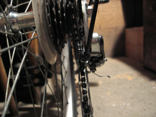

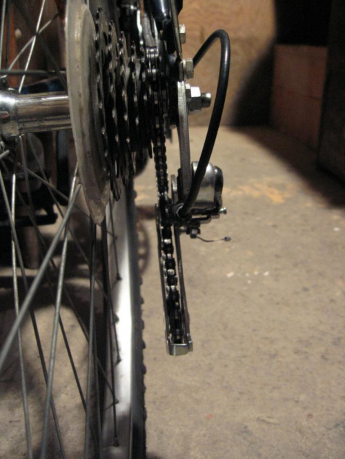

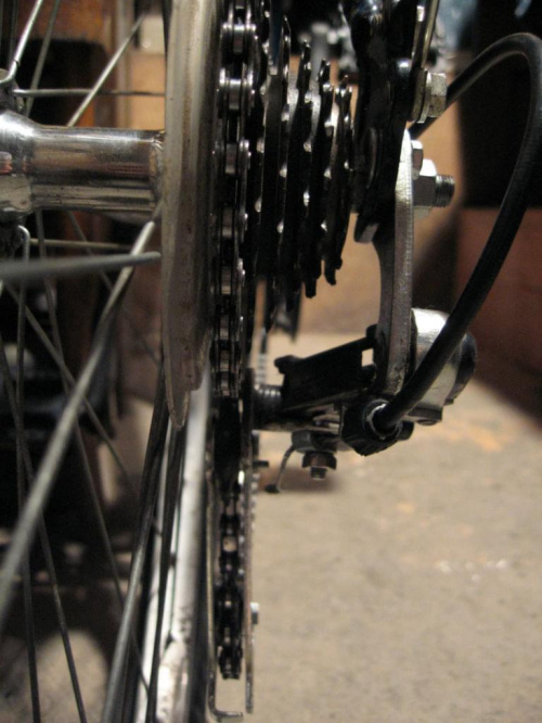

doms Napisano 17 Lutego 2013 Napisano 17 Lutego 2013 Jak już wszystko zmontujesz i nie będzie działać to jest bardzo duża szansa,że hak jest krzywy. Jak możesz to zrób fotkę roweru od tyłu - tak aby było widać pod jakim kątem jest wózek przerzutki w stosunku do wolnobiegu.
Pablo27 Napisano 17 Lutego 2013 Autor Napisano 17 Lutego 2013 To jest dosyć starszy rower i właściciel nie chce kupować wymyślnych rzeczy, jak byście mogli powiedzieć jakie te pancerze kupić żeby było dobrze i mniej więcej jak to wygląda cenowo... Tutaj zdjęcia, mam nadzieję że o takie chodziło, tak jest zamontoane na dzień dzisiejszy:
