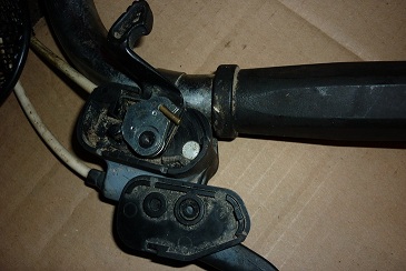

Dominikk Napisano 14 Stycznia 2013 Napisano 14 Stycznia 2013 Witam złożyłem dzisiaj rower który posiada piastę sasch,torpedo 3-biegową.Wszystko mam kompletnie złożone nasmarowane itp. ale problem jest w tym że gdy z trójki włączam na 2 lub 1 to na tych położeniach cyngielek nie zostaje jak powinien lecz wraca na trójkę.I teraz prośba do was co jest nie tak.Manetka jest połączona razem z hamulcem przednim.Może opisze manetkę nie wiem czy jej czegoś brakuje w środku czy nie więc ja mam obudowę , od dołu kierownicy odkręcaną część obudowy na jedną srubeczkę , cyngielek , blaszke która przylega do cyngielka , i druga grubsza blaszka która trzyma linkę Biegi ładnie się przesuwają jak przytrzymam cyngielek to czuć że działają podczas jazdy no ale jak puszcze to wraca na trójke niestety gdzie jest problem???

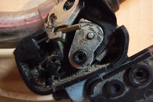

zekker Napisano 16 Stycznia 2013 Napisano 16 Stycznia 2013 Takie zdjęcia znalazłem: https://plus.google.com/photos/110055669501444994025/albums/5642294007008861393?banner=pwa&gpsrc=pwrd1#photos/110055669501444994025/albums/5642294007008861393?sqi=&sqsi= Wygląda bardzo podobnie do tego co masz, więc można spróbować na tej podstawie sprawdzić, czy wszystko w manetce siedzi jak trzeba. Po prawej to zdjęcia nowej manetki, budowa trochę inna, ale powinna pasować do tej piasty (koszt około 30zł, ewentualnie dodatkowo wymiana klamki żeby nie było bałaganu na kierownicy). Znalezione w tym temacie: http://www.bikeforums.net/archive/index.php/t-759602.html Tak jak porównuję te zdjęcia, to masz źle założone te blaszki.
