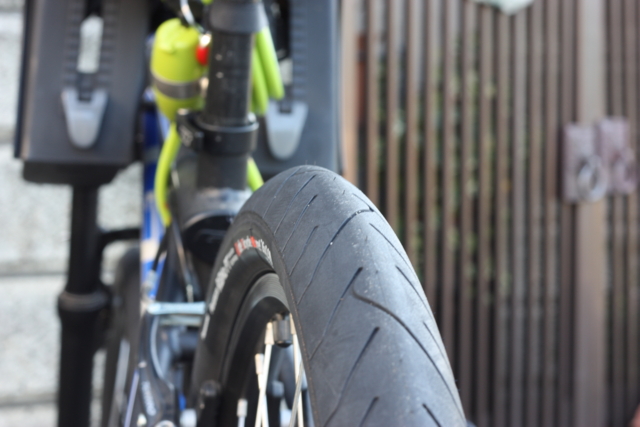

kazafaza Napisano 14 Stycznia 2013 Napisano 14 Stycznia 2013 Wrzuć 28 dla świetego spokoju i po krzyku! Jesli obawiasz się bardziej o opory niż o wagę to spróbuj Panaracer Ribmo - bardzo "spiczasta" oponka, świetna ze względu na małe opory toczenia i znakomitą ochrone przed flakiem i dająca więcej przyczepności w pochyle! ...a co do widelca to najlepiej zmierz odległośc pomiędzy ośką a koroną amora(w miejscu gdzie spoczywa bieżnia sterów) i poszukaj podobnej długości sztywniaka - wtedy nie zmienisz geometrii roweru, co za tym idzie, będzie się on podobnie prowadził(czyt.: tak jak sobie tego zyczył producent/projektant). Z doświadczenia wiem że 20mm różnicy może robić sporą różnicę, zależy to od innych parametrów jak kąty ramy, wyprzedzenie widelca itepe itede... POZDRo-:ver
